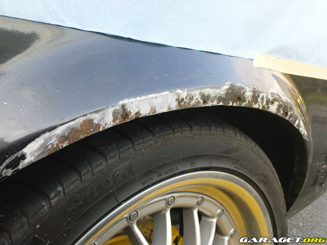

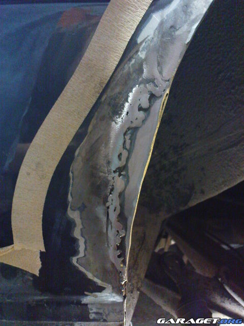

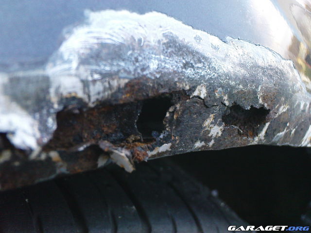

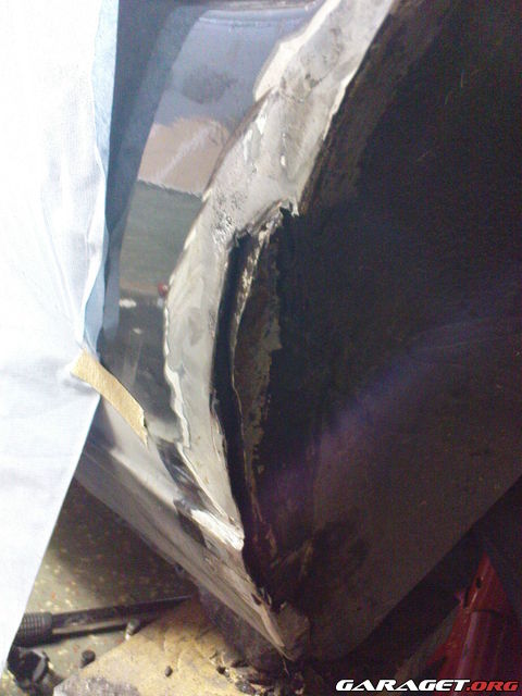

har börjat fixa till vänster bakskärm som tidigare var rostangripen. här är lite bilder och info.smile
https://www1.garaget.org/gallery/archive/74437/477754_3b06xk.jpg
så såg det ut under färgen:( de var som knäckebröd...
https://www1.garaget.org/gallery/archive/74437/477761_gk8h1d.jpg
hål..?
https://www1.garaget.org/gallery/archive/74437/477766_are3v8.jpg
slipade bort all färg och ytrost med vinkelslipen!
https://www1.garaget.org/gallery/archive/74437/477770_u5x6h3.jpg
kapade bort rosten med vinkelslipen
https://www1.garaget.org/gallery/archive/74437/477772_qtq7b0.jpg
den undre biten av skärmen(den som svajjar på bilden) var i mycket bra skick, ingen rost alls. så den behölls

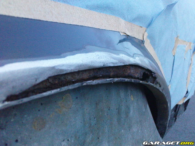

https://www1.garaget.org/gallery/archive/74437/477779_usqdcf.jpg
hittade lite mer rost.. bara till att kapa bort och ersätta med ny plåt

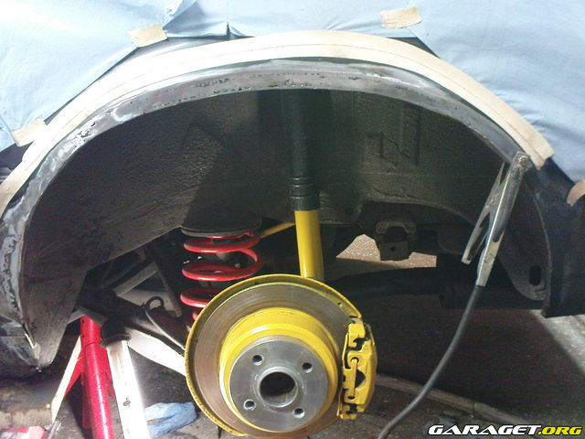

nya plåten på plats, inte svetsad

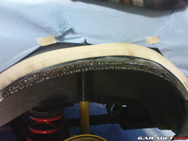

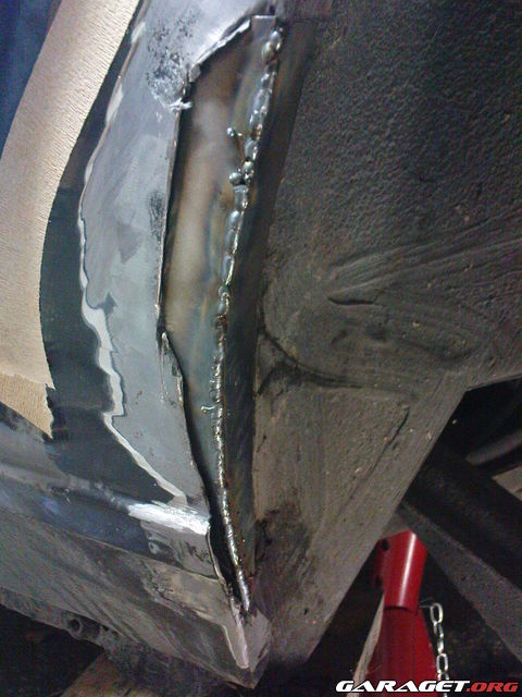

https://www1.garaget.org/gallery/archive/74437/477784_i2k9dp.jpg

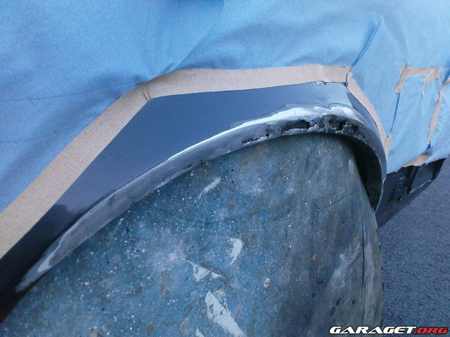

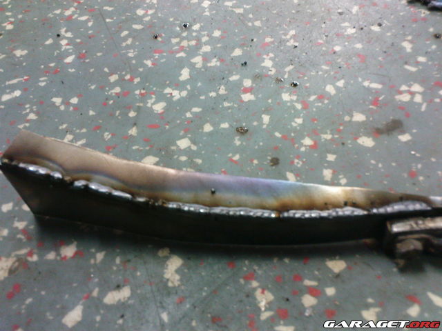

jag svetsade sedan ihop plåtarna
https://www1.garaget.org/gallery/archive/74437/477786_dttspf.jpg
https://www1.garaget.org/gallery/archive/74437/477788_j23l2k.jpg
svetsad och nerslipad
https://www1.garaget.org/gallery/archive/74437/477789_p7p271.jpg

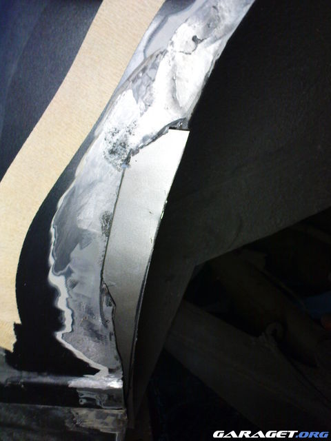

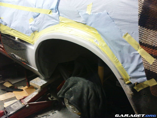

klippte ut plåt som jag punktade fast=) nu börjar skärmen likna skärm igen;)
https://www1.garaget.org/gallery/archive/74437/477792_6795yf.jpg
slipade ner punktningen
https://www1.garaget.org/gallery/archive/74437/477793_1lilz4.jpg
blev faktiskt riktigt rak!
https://www1.garaget.org/gallery/archive/74437/477794_rgko5y.jpg
3 lager med rostskyddsprimer lades på=)
imorgon ska de spacklas osv!

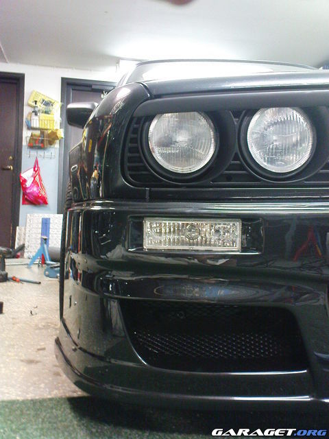

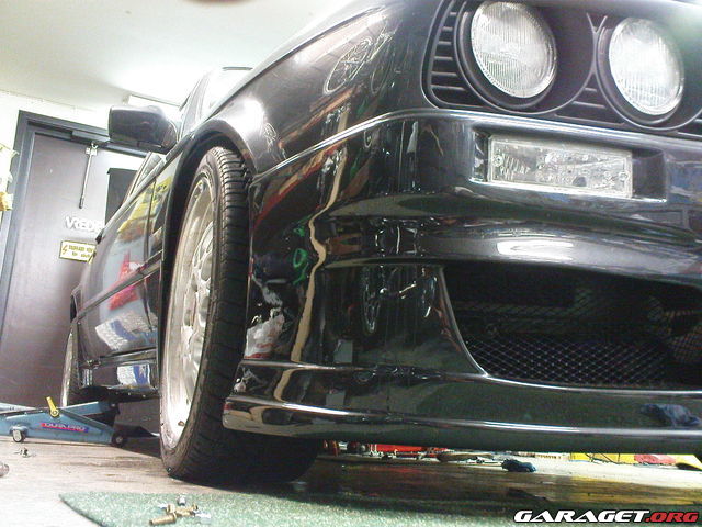

https://www1.garaget.org/gallery/archive/74437/777607_6j5diq.jpg
sååå jävla nöjd!!!
https://www1.garaget.org/gallery/archive/74437/479127_m4nr0i.jpg
maffigt låg;)

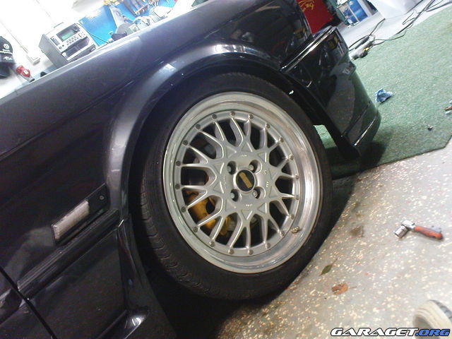

https://www1.garaget.org/gallery/archive/74437/479130_bc8l1h.jpg

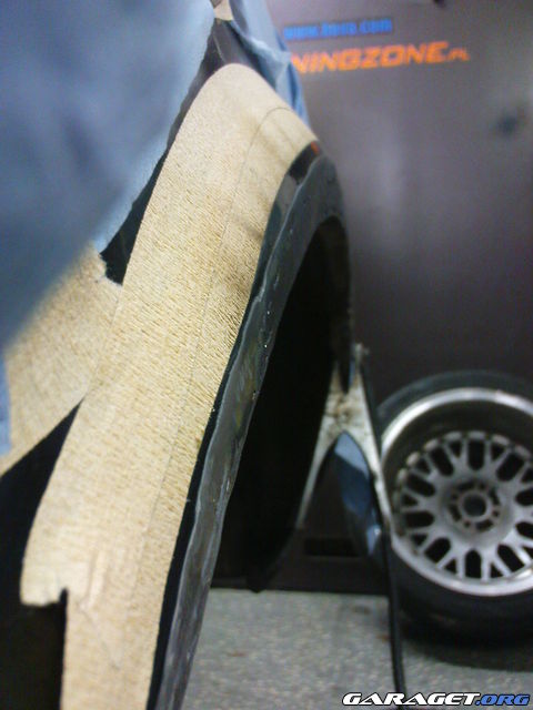

sidokjolen på plats också!
https://www1.garaget.org/gallery/archive/74437/479133_zu4jm9.jpg
cool bild!? tycker den blev rikigt bra=)

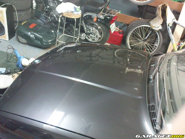

har även börjat polera huven, gjort detta hela 3ggr, inte bra än..hmm
har även spacklat på bakskärmen så den ska väl lackas imorn hoppas jag på!!!

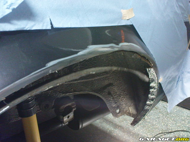

https://www1.garaget.org/gallery/archive/74437/479771_l7ssjh.jpg
spacklat och grundat klart nu, hoppas att lacken kommer på imorn:) han inte med de idag..
https://www1.garaget.org/gallery/archive/74437/479776_hfnwy6.jpg

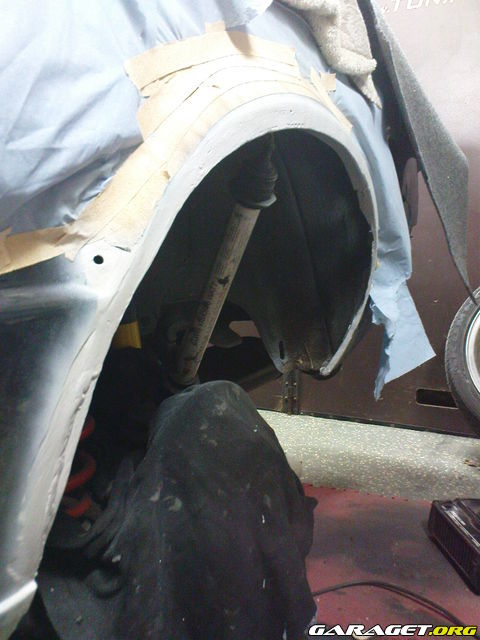

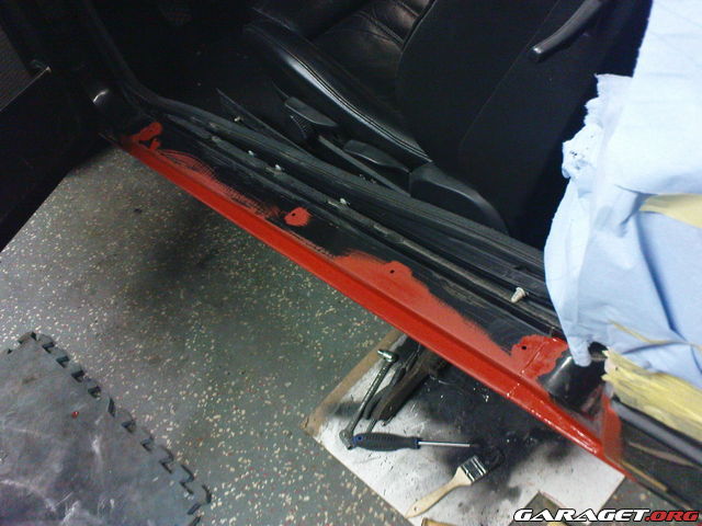

skrapat bort all rost, lagt på rostskydd på all ren plåt.

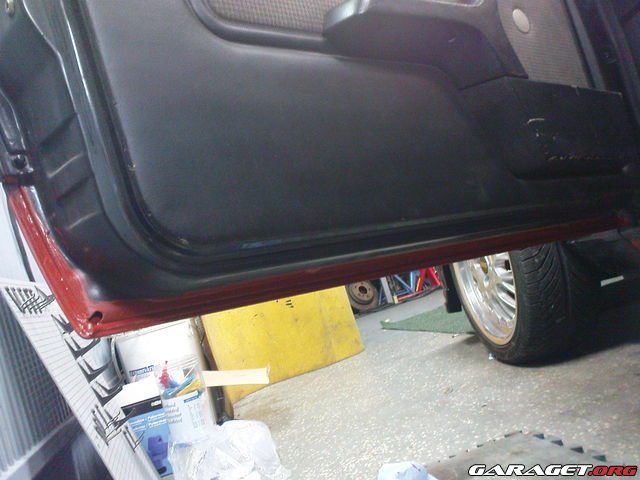

https://www1.garaget.org/gallery/archive/74437/479781_nxex8y.jpg
även under dörren skrapades rosten bort, rostätare lades på och sedan rostskydd. dörrarna ska förmodligen lackas om i nedre kant någon gång framöver..

även polerat huven för........4:e gången... den va som rena sandpappret innan.. men nu är den blank och len:D hård vax ska på sedan. vänster framskärm är också polerad..
