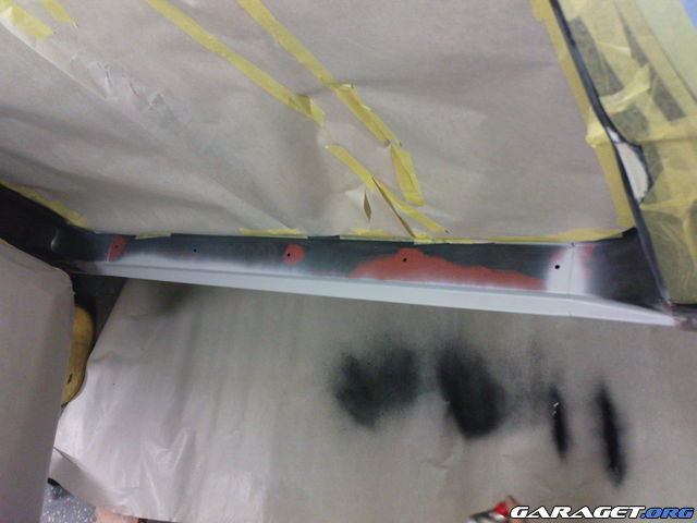

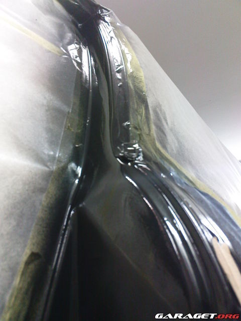

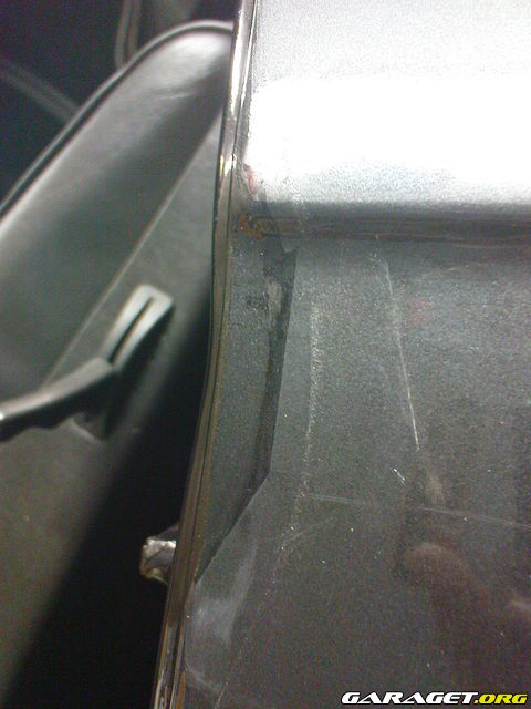

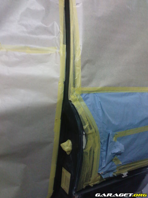

öpedate!
nu har jag lagt den svarta färgen samt klarlacken:D och jag är förbryllande nöjd:D
enda lilla felet som blev kommer på bilder,,
https://www1.garaget.org/gallery/archive/74437/480412_drgqsb.jpg

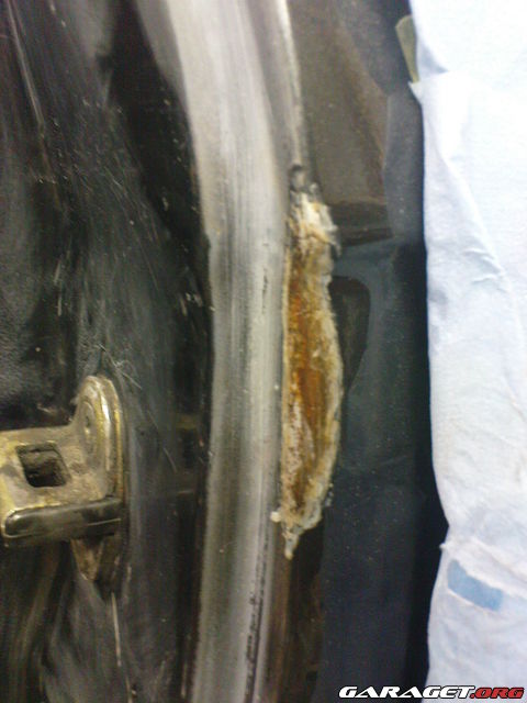

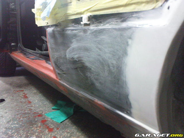

precis bakom dörrhandtaget på karossen så var det sedan tidigare en spricka i lacken, på båda sidorna om sprickan så hade de givet vis börjag rosta så:/ när jag pillat bort färgen så såg det ut så här
https://www1.garaget.org/gallery/archive/74437/480418_0g2r4a.jpg

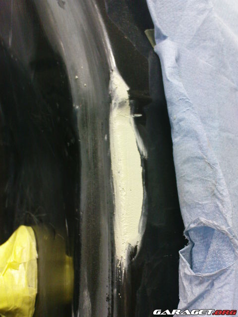

innan spacklet lades på så skrapades rosten bort, på med rost ätare osv. 3 spacklingar innan ytan blev bra.. detta är första lagret spackel
https://www1.garaget.org/gallery/archive/74437/480422_qwmept.jpg
skyddade bilen
https://www1.garaget.org/gallery/archive/74437/480425_z863ct.jpg
slipade ner lacken
https://www1.garaget.org/gallery/archive/74437/480426_kvkg8y.jpg
ett lager rostprimer till
https://www1.garaget.org/gallery/archive/74437/480428_2a4r7c.jpg

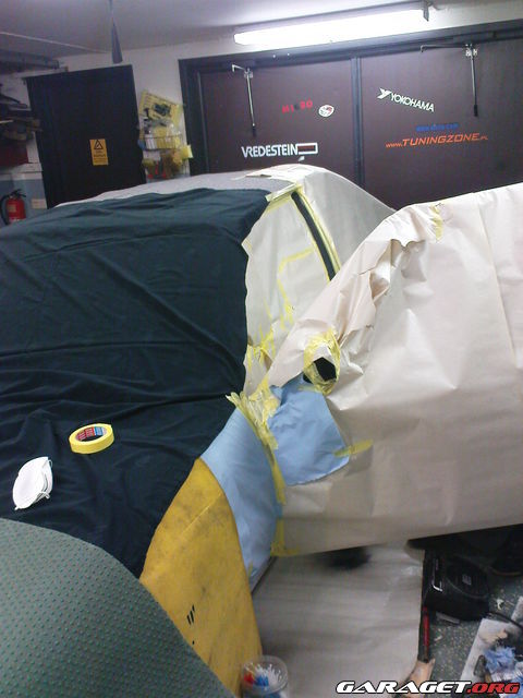

maskering pågår!
https://www1.garaget.org/gallery/archive/74437/480435_v2bn69.jpg

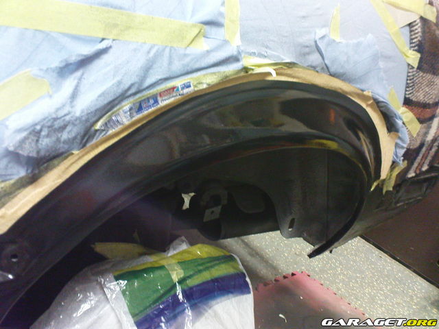

efter lite lack!
https://www1.garaget.org/gallery/archive/74437/480438_iv5q39.jpg

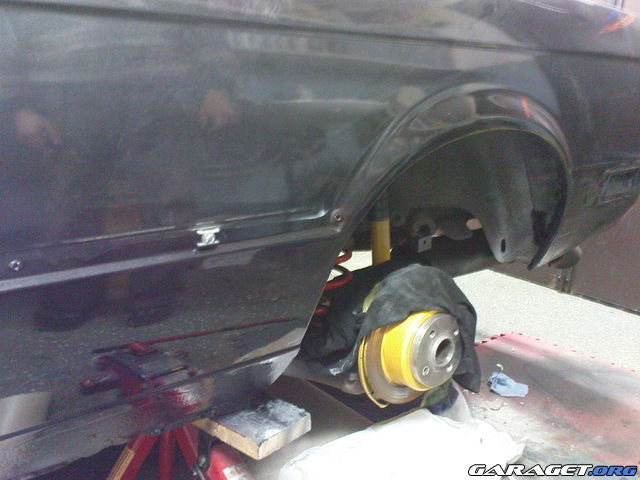

bakskärmen blev jävligt bra om ja får säga det själv:D
https://www1.garaget.org/gallery/archive/74437/480442_kflf4z.jpg
skarven synsknappt:) slipade ner skarven innan jag lade på klarlacken så det inte blev någon kant:)
https://www1.garaget.org/gallery/archive/74437/480443_wsxv0h.jpg

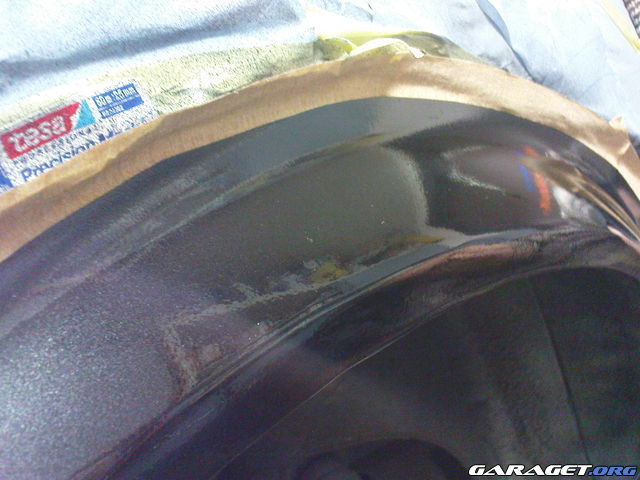

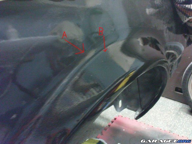

här har vi då det lilla missödet....sad men vad gör man...
https://www1.garaget.org/gallery/archive/74437/480447_jxbdi2.jpg
A= klarlack skarv B=färgskarv klarlackskarven ska poleras bort sen.
https://www1.garaget.org/gallery/archive/74437/480454_2bxxn2.jpg
tycker det blev bra:) vad tycker ni?
https://www1.garaget.org/gallery/archive/74437/480455_7yhms8.jpg
smile
svårt att ta kort som är bra med en mobilkamera men hoppas ni har överseende med detta:P
var nog allt jag hade idag..
mvh henke

blir bra det där du smile men som jag sa..ang. missödet. ni skulle maskerat 20-30cm bort och dimmat det direkt.. går inte maskera så sa ja ju till pappa.. wink
men men .. hoppas polering med rubb går.. smile
718 Inlägg
10 oktober 2008
#430
mmh de va faktiskt han som maskera just där...hmm

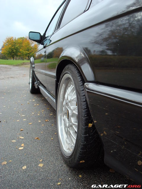

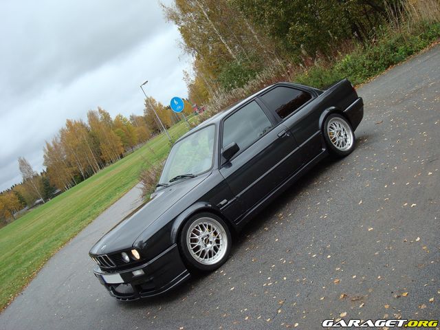

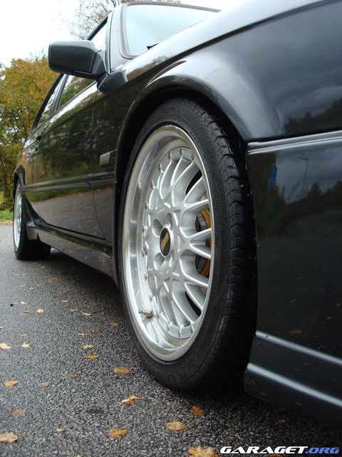

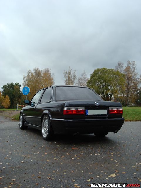

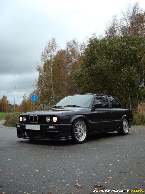

en lite uppdate då!
Nu så är kjolpaketet äntligen på! och det återstår bara en jävla massa puts och sen lite småpill!smile
så njut nu av bilderna:D de gör iaf jag;)
https://www1.garaget.org/gallery/archive/74437/481639_1ezc1e.jpg
smile bilen är nytvättad och fin:D
https://www1.garaget.org/gallery/archive/74437/481640_3ygzrd.jpg
smile
https://www1.garaget.org/gallery/archive/74437/481641_b8d2al.jpg
smile
https://www1.garaget.org/gallery/archive/74437/481643_c3tcgn.jpg
big_smile
https://www1.garaget.org/gallery/archive/74437/481646_jvc3ej.jpg
smile
https://www1.garaget.org/gallery/archive/74437/481650_ogvyz2.jpg
bakskärmen blev bra=)ska bara poleras:)
de va de ja hade idag=)
komentera på nu=)
mvh henke
