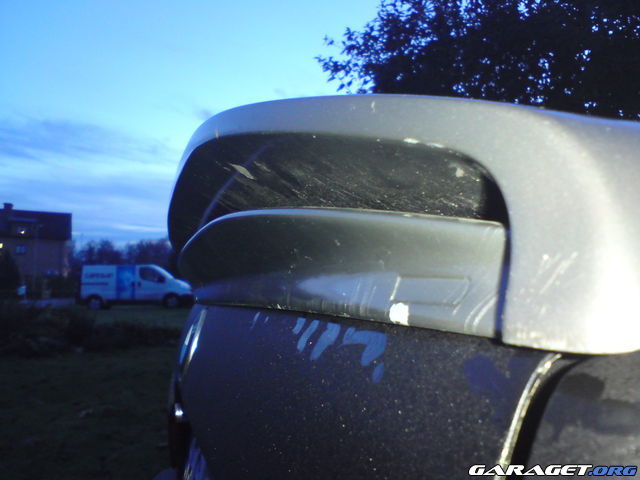

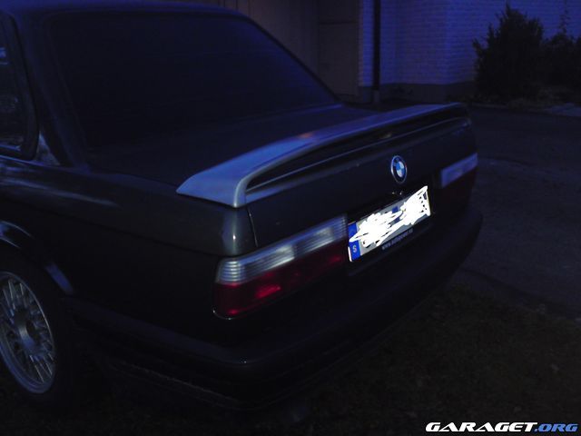

Nu hat äntligen vinterräsern gått igenom besiktningen så nu ska bmwn ställas av=)
Det nya garaget börjat ta form också. i veckan har vi byggt arbetsbänk och så, känns jävlig bra=)
har även köpt en M-Tech II vinge:D
https://www1.garaget.org/gallery/archive/74437/791985_c22ai1.jpg
https://www1.garaget.org/gallery/archive/74437/791986_cxnd5d.jpg
de ser stört bra ut enligt mig=)

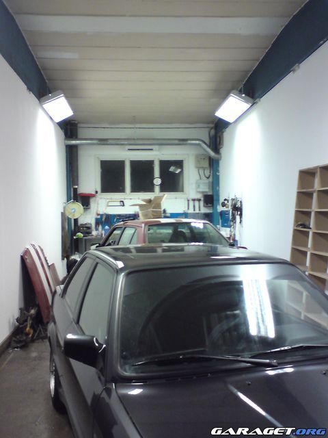

Det som händer just nu är att jag håller på i den nya garaet som vi fått nu i oktober:)
jag och bror som har ett kryp in så de går plats precis 2 bilar, lite lagom sådär=)
https://www1.garaget.org/gallery/archive/74437/798182_tn8m3c.jpg
liten inblick i hur de ser ut just nu, håller på för fullt med att hänga up verktyg osv:)

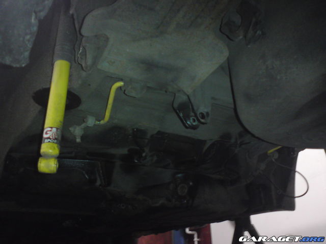

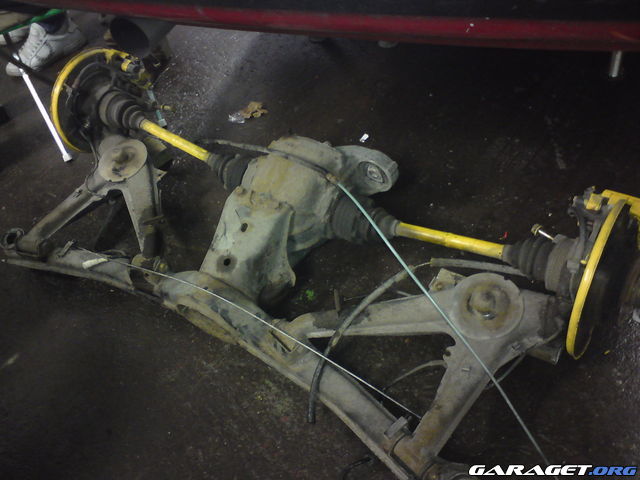

tja! nu har de änt lite igen;)
4timmars jobb (otroligt lättmekade sådanna) sen så va den nere!wink
https://www1.garaget.org/gallery/archive/74437/811361_5he4x7.jpg
bakvagnen=)
https://www1.garaget.org/gallery/archive/74437/811362_6b1v30.jpg
https://www1.garaget.org/gallery/archive/74437/811363_wjfvyc.jpg
Här va de gött me höööl!
så nu ska de blästras och sättas i nya powerflex=)

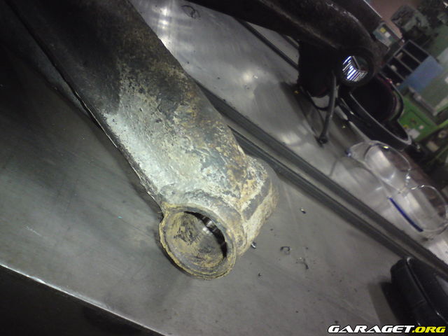

tja! nu så har de hänt lite igen;) de va dock ett tag sen, har haft lite mycket att stå i så ja har inte hunnit ladda upp några bilder!
men men,

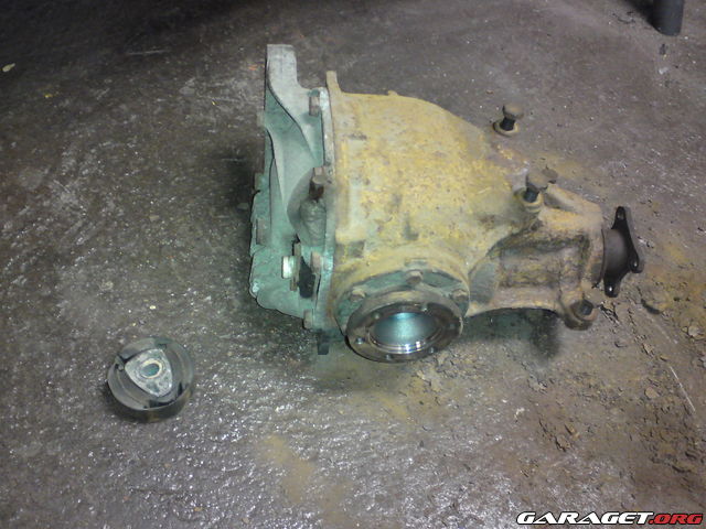

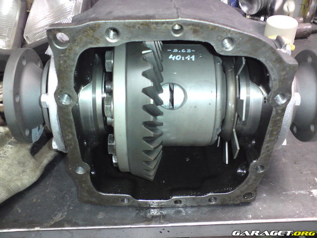

har iallafall pressat ur bussningarna ur bakvagnen;) sen har jag varti och hämtat en lamelldiff:D  tack E3-otto för sjukt smidig affär!
får hoppas bara att den är lika fin som den verkar vara!
det är iallafall stora diffhuset med 25% broms i, 3.63 utvx och kollla bara hur fin den verkar vara!
https://www1.garaget.org/gallery/archive/74437/818423_b0xqqm.jpg
ser nästan som ny ut=)
https://www1.garaget.org/gallery/archive/74437/818426_ycb4hc.jpg
inte mycket rost på denna;) tom på olja och på bilden är de e28 kåpa på ibak, samma hus som jag hade innan så de är bara att flytta över!

min gamla diff:O

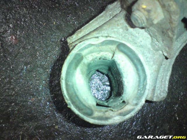

bussning ur=) fan va gött de är med press på jobbet=)

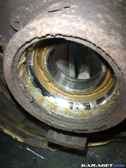

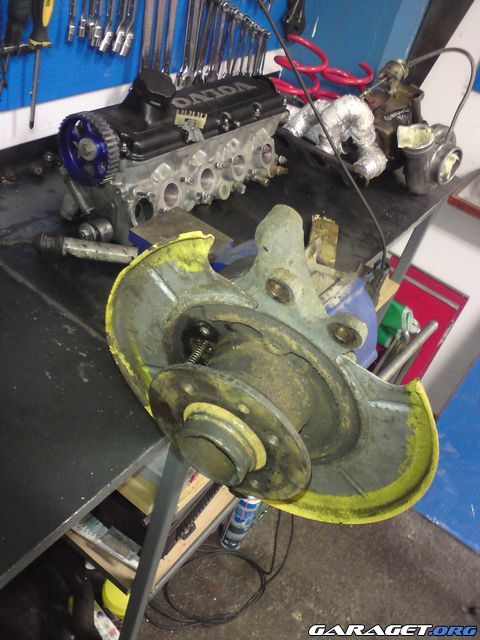

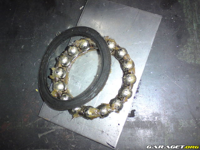

har varit på jobbet och pressat ur hjulnaven bak, hahah jävlar vilka kassa lager:O
https://www1.garaget.org/gallery/archive/74437/819165_ixamby.jpg
de inre lagret glappade flera mm i sidled, ska de va så?tongue
https://www1.garaget.org/gallery/archive/74437/819168_jgd95p.jpg
yttre lagret.
