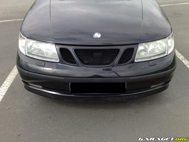

Tjena!!
Jag har gjort om min grill på Saaben (se bilder),,Men nu till problemet. Jag har använt limpistol och det funkar jätte bra så länge inte motorn är varm. För när den blir det så lossnar nätet..
Vad för lim ska jag använda???
// Jerka

Tack för alla tips..Tror jag ska testa terostat från mekonomen..eftersom den är svart och då syns det inte lika mycket eftersom jag ska ha svart nät och svart ram..
https://www1.garaget.org/gallery/archive/25968/346387_dtsken.jpg
Det är så här det ser ut!! big_smile

Det där ser riktigt grymt ut! Väldigt clean look.
Tack så mycket!!Det var mycket jobb men snyggt blev det..big_smile
Mycket spackel och slipande....
Sen behöver jag nytt emblem..roll Ska försöka få tag på svart!
