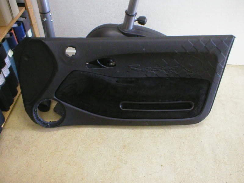

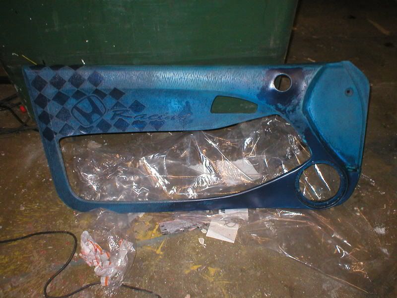

gjort så på 2 dörrsidor till civicar, dock så använda jag mig av vinyl som jag skar ut texten med och sedan klädde över det.
http://img.photobucket.com/albums/v405/ … 090590.jpg
http://img.photobucket.com/albums/v405/ … 100591.jpg
http://img.photobucket.com/albums/v405/ … 170596.jpg
den gjordes på 20min, skulle lagt ner tid på att göra mall och inte skära ut texten på frihand...http://img.photobucket.com/albums/v405/ … G_1961.jpg

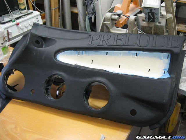

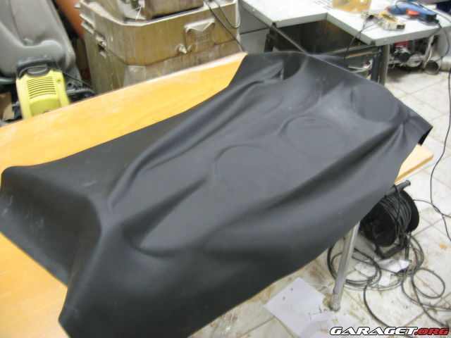

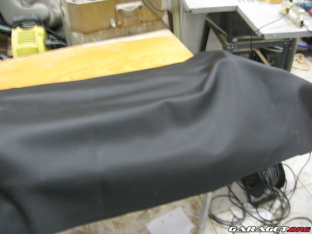

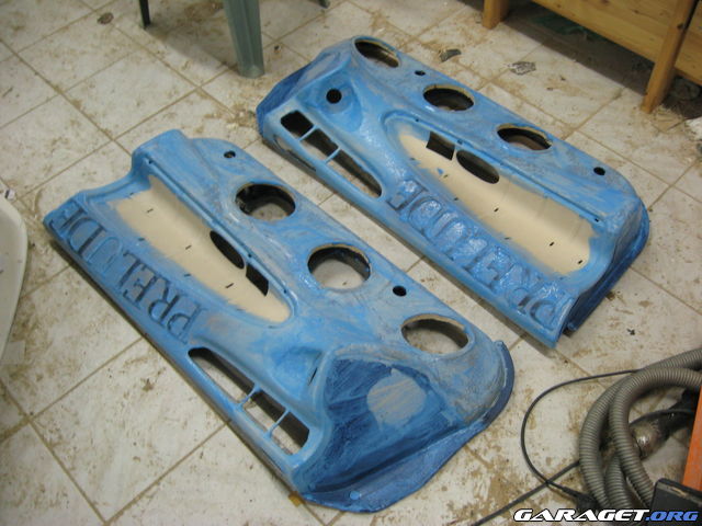

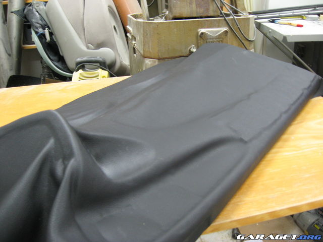

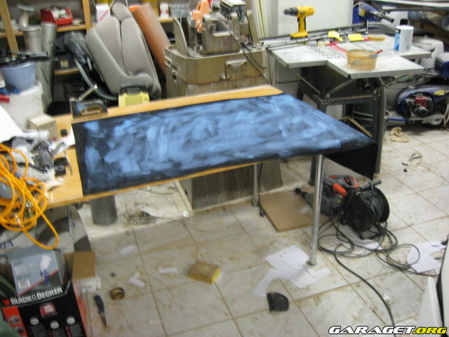

Uppdatering : Dörrsidorna är klara smile
Ja nu är dom äntligen klara och resultatet blev grymt enligt mig cool
Det tog ganska lång tid att klä dom då det var ganska svårt att få allt jämt och utan veck men efter några timmar med varmluftpistolen så sitter vinylen där.
Jag låter bilderna berätta istället, Luta er tillbaka och njut wink
Limmet på och ligger på torking
https://www1.garaget.org/gallery/archive/85994/508493_gqseqv.jpg
Samma med vinylen, allt får ligga och torka över natten
https://www1.garaget.org/gallery/archive/85994/508494_v9hat3.jpg

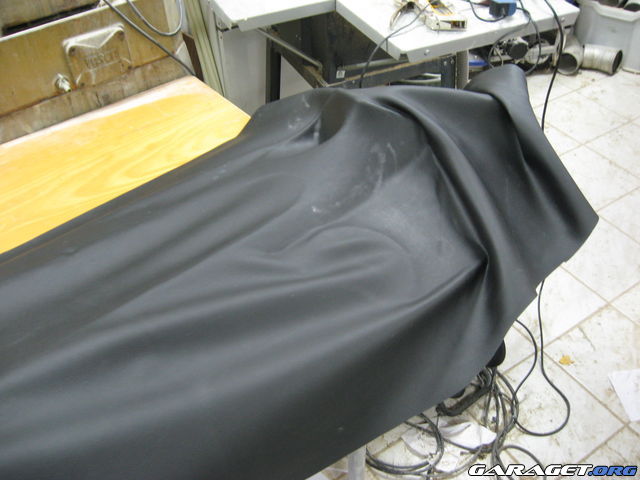

Placerat vinylen över sidan för at centrera den
https://www1.garaget.org/gallery/archive/85994/508497_00cx17.jpg
Jag började på dom jobbigaste ställena och jobbar mig ut från det
https://www1.garaget.org/gallery/archive/85994/508498_47h3rg.jpg
Som sagt jobbar mig ut från första platsen
https://www1.garaget.org/gallery/archive/85994/508499_7znadg.jpg

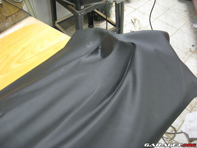

Helt otroligt vad smidig denna superstretch vinyl är när man värmer den lite cool
https://www1.garaget.org/gallery/archive/85994/508502_oes9cn.jpg
Nu börjar det likna något big_smile
https://www1.garaget.org/gallery/archive/85994/508504_mab11h.jpg

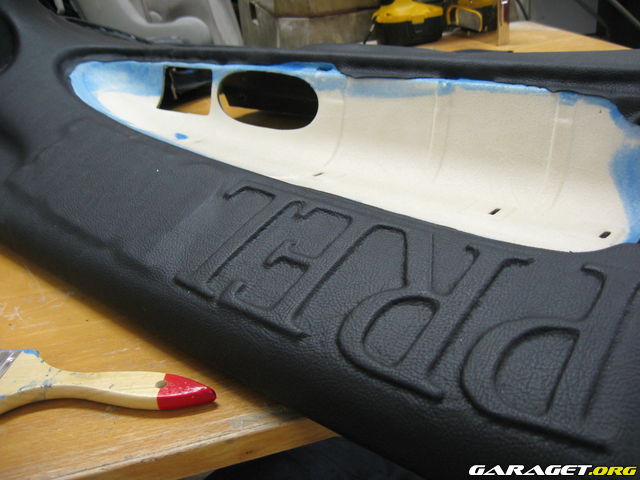

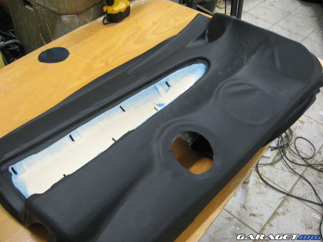

Skar bort överflödig vinyl och nu är det dags för texten
https://www1.garaget.org/gallery/archive/85994/508509_q7ta4q.jpg
https://www1.garaget.org/gallery/archive/85994/508511_wtno1m.jpg

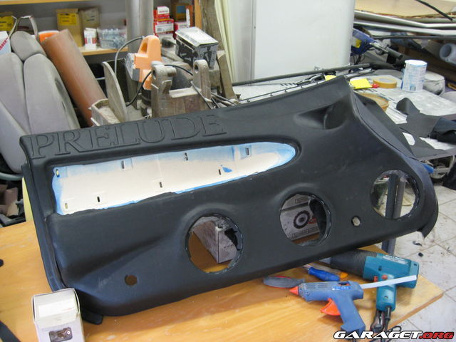

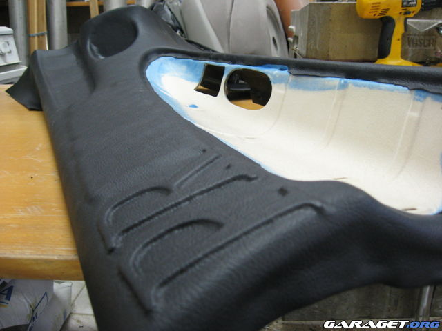

Använder baksidan på en pensel för att trycka till vinylen
https://www1.garaget.org/gallery/archive/85994/508515_67t4dr.jpg
Färdig, men kolla nästa bild för riktiga resultatet
https://www1.garaget.org/gallery/archive/85994/508518_kfcn70.jpg

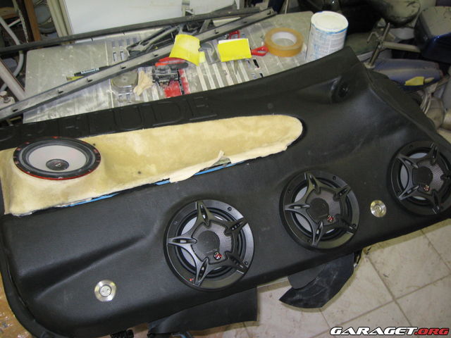

Högtalarna ligger i och dom två små hålen... Dom är för två st diod lampor riktigt snygga när dom är tända
Den fjärde högtalarhållaren är inte klar + att den ska lackas senare så den räknas inte med i dörrsidan tongue
men den ligger där för att jag ska se hur det kommer bli sen
https://www1.garaget.org/gallery/archive/85994/508519_jtbnjo.jpg

Phu det blev många bilder men dom visar ganska bra hur jag fixade allt.
nu så blir det ett uppehåll i någon vecka då jag har annat att göra men sen efter det så blir det att börja på något nytt.
Jag vet inte riktigt vad det blir men troligen något i inredningen, men man vet inte jag hoppar mellan jobben och gör det jag känner för just då cool
