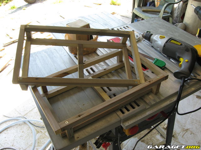

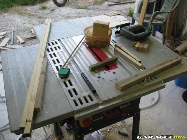

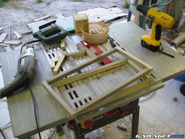

Här är första bilderna från bygget... Då jag kommer att visa slutstegen så startade jag med att bygga rack till dom

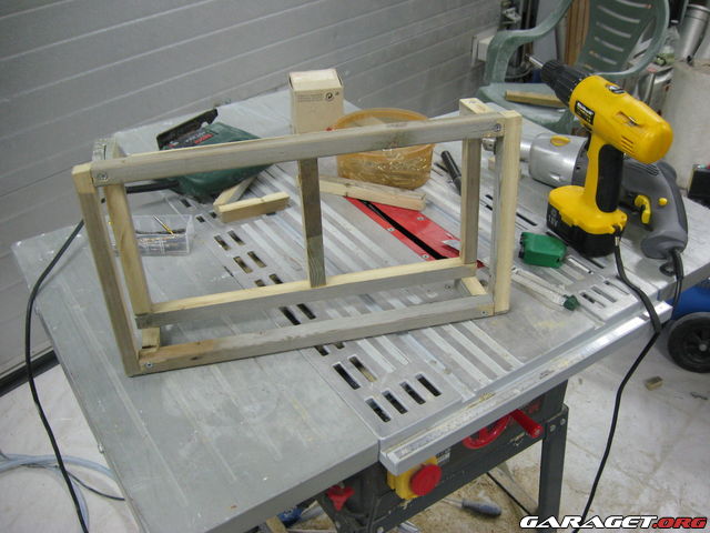

Man tar vad man har för att bygga wink i mitt fall så var det tryckimpregnerat virke som jag sågat till 2cm breda lister
https://www1.garaget.org/gallery/archive/85994/382011_tzcfps.jpg
såga, borra och skruva
https://www1.garaget.org/gallery/archive/85994/382013_sg0tmg.jpg
Ett av racken färdigt, eller nja inte riktigt tongue ni kommer att förstå efter nästa uppdatering
https://www1.garaget.org/gallery/archive/85994/382018_vamq5n.jpg
Båda racken
https://www1.garaget.org/gallery/archive/85994/382022_lu7cy3.jpg
har du frågor ? ställ dom jag svarar gärna smile

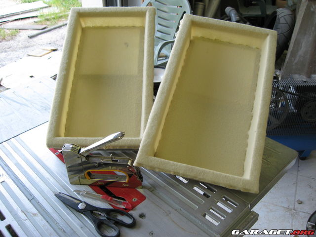

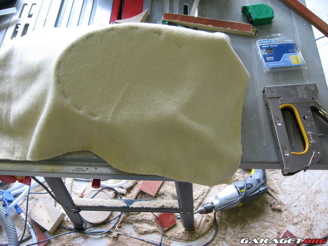

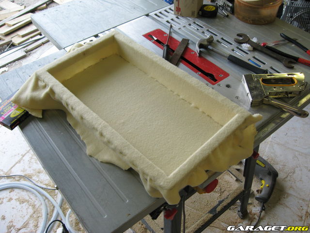

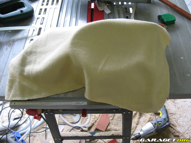

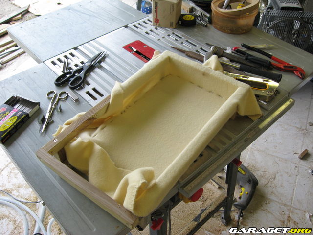

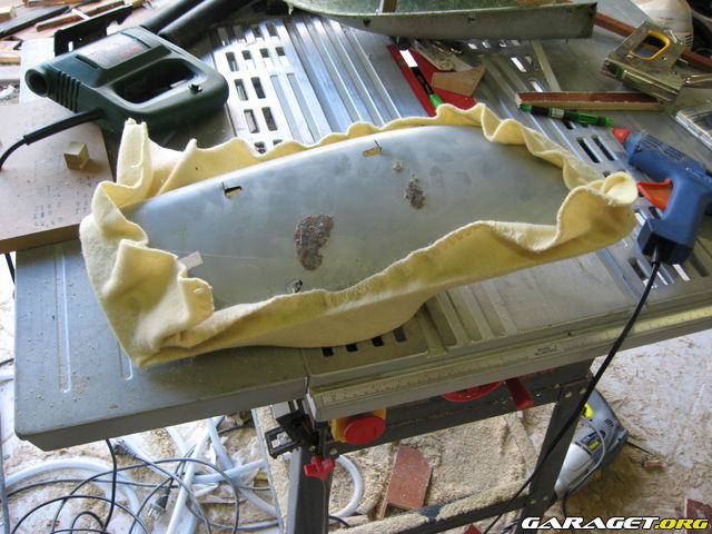

Jag han klä båda slutstegsracken med fleec idag.
Så varför klär jag hållarna med fleectyg då ?
Jo för att enkelt kunna få formerna på baslåda / hållare , när tyget är uppspänt så ska jag pensla på polyester och vips så har man en jävlig hård och bra forma att jobba med cool
För att spänna tyget använder jag häftklamer
https://www1.garaget.org/gallery/archive/85994/383485_dun6up.jpg
https://www1.garaget.org/gallery/archive/85994/383489_i0n1d9.jpg
Båda slutstegshållarna klara
https://www1.garaget.org/gallery/archive/85994/383492_58hz7s.jpg
Fler bilder kommer efter helgen, då blir det uppbygnaden av baslådan cool

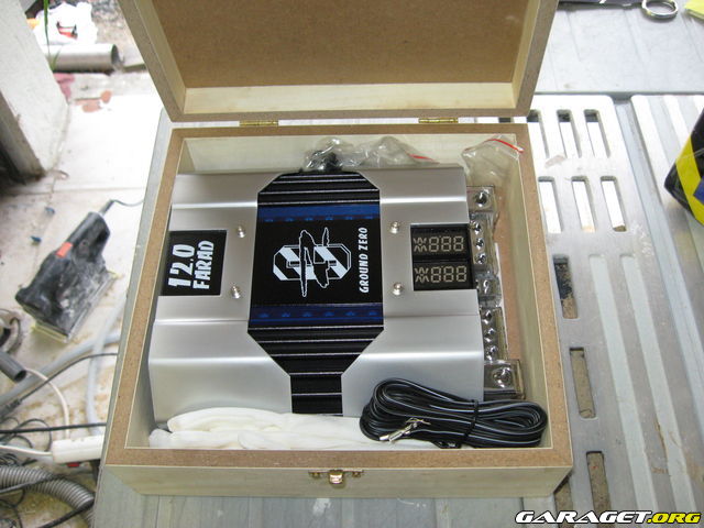

Uppdatering

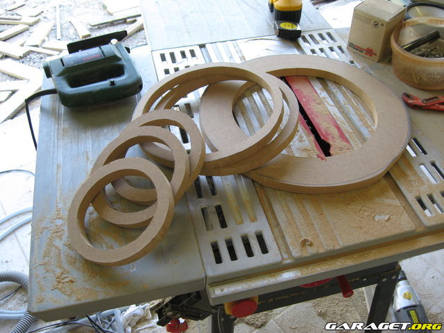

Nu så har jag fått lite saker till ljudbygget.
Jag köpte inte allt på en gång utan köpte bara det som syns på bilden nedan för att använda som mallar cool det kommer mycket mycket mer senare
https://www1.garaget.org/gallery/archive/85994/387485_jaz9tb.jpg
Vad fins i den lilla trälådan?...En STOR konding big_smile
https://www1.garaget.org/gallery/archive/85994/387487_nomss2.jpg
Jag har byggt lite också eller sågat lite bafflar + har mätt som en galning och sågat många "pinnar" som kommer att hålla bafflar och slutstegshållare på plats
https://www1.garaget.org/gallery/archive/85994/387483_3y9xnu.jpg

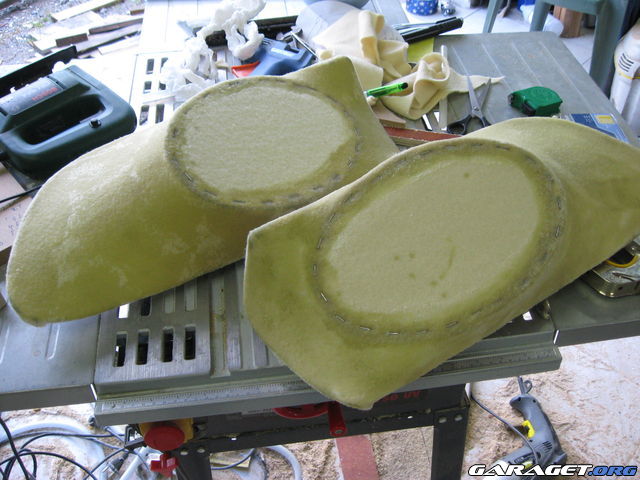

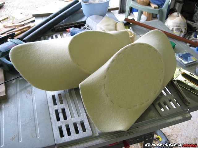

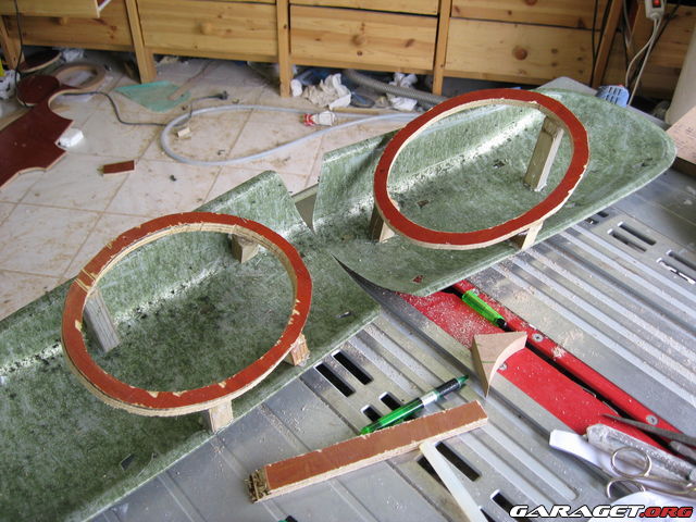

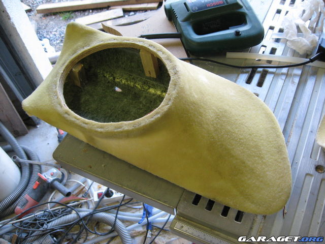

Uppdatering: guide hur jag plastar!
Här kommer en lite guide om hur jag plastar och bygger inredningen.
det är en gansa lång bildserie som visar ganska klart hur jag gör och når ni har läst detta så är det förhoppningsvis lättare att förstå mina kommande uppdateringar wink
Jag är inte helt säker på om jag gör på det lättaste sättet eller bästa men det fungerar bra enligt mig
Jaha dä börjar vi cool
Dom här två panelerna är en del av inredningen vid baksätena, det jag har gjort är att dra loss klädseln från dom och satt dit två stycken bafflar för 6x9".
Bafflarna är tillvärkade av det som jag hadde hemma samma sak med stöttorna för att hålla dom, bafflarna och stötterna är fastsatta med smältlim.
https://www1.garaget.org/gallery/archive/85994/389000_gfrvzb.jpg

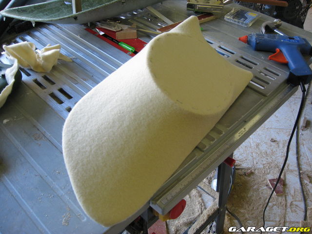

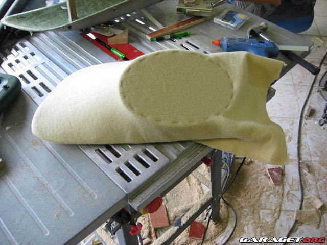

Här har jag klippt till en bit fleec tyg som passar över allt.
https://www1.garaget.org/gallery/archive/85994/389001_zp9jyc.jpg
Börjar nu att häfta fast tyget på baffeln.
https://www1.garaget.org/gallery/archive/85994/389002_hkuule.jpg
Börjar nu att sträcka upp tyget, jag använde mig av smältlim för att fästa det på baksidan.
https://www1.garaget.org/gallery/archive/85994/389003_vpqsuu.jpg
Baksidan.
https://www1.garaget.org/gallery/archive/85994/389004_wz4iz3.jpg
En klar en till att göra smile... det går att ändra formen ganska mycket på dom genom att spänna tyget olika hårt
https://www1.garaget.org/gallery/archive/85994/389005_0teplg.jpg
Båda klara
https://www1.garaget.org/gallery/archive/85994/389006_f0z11i.jpg
När jag var 100% nöjd med formen så var jag redo för nästa steg. Polyester, här har jag penslat på ett lager polyester på dom och låtit det härda.
https://www1.garaget.org/gallery/archive/85994/389008_bpuh8c.jpg
Kapat upp hålet för högtalaren, nu är dom stenhårda och klara för nästa steg typ slipning, spackling,klädsel eller lack. Om man behöver eller vill så kan man nu förstärka upp hela konstuktionen med glasfiber och polyester
https://www1.garaget.org/gallery/archive/85994/389010_u0jbcg.jpg
Så vad tycker ni ? smile

Bafflarna blev snygga. Men blir det tillräckligt hållbart om du inte förstärker med glasfiber eller fler lager med polyester?

Det är sånt här som jag blir så glad av att läsa big_smile , och också en av dom viktigaste sakerna i denna projekttråd att jag lär mig och att jag kan dela med mig av av det till er andra.
Dom är stenhårda nu så jag vet inte om dom behöver mer förstärkning, men om jag förstärker som så kör jag med polyester och glasfibermatta på innsidan så att jag inte ändrar formen på dom smile
