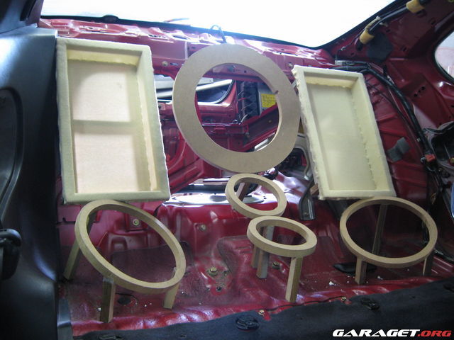

Här kommer en bildserie som visar hur jag bygger min baslåda/vägg

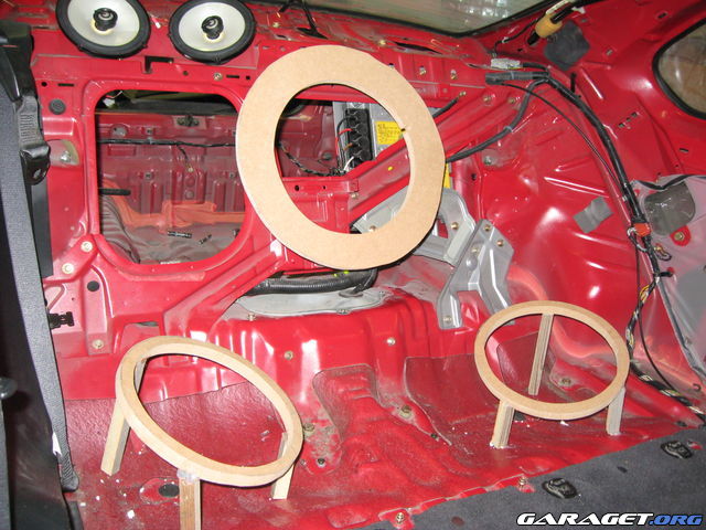

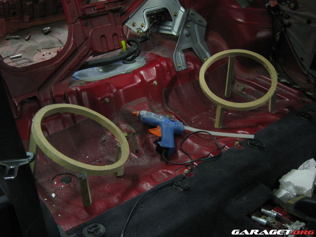

Jag hadde ritat ut designen på papper först så jag visste ungefär vad jag ville ha och hur det skulle se ut i grova drag innan jag började.
Före den här bilden är tagen så har jag sågat ut alla högtalarringar.

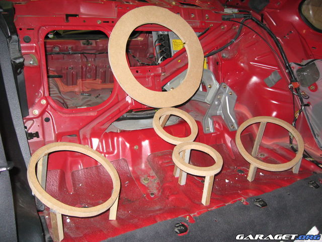

Så såhär startade det 2x 10" högtalarringer och lite lister som är smältlimmade på plats.
https://www1.garaget.org/gallery/archive/85994/395098_is7njf.jpg

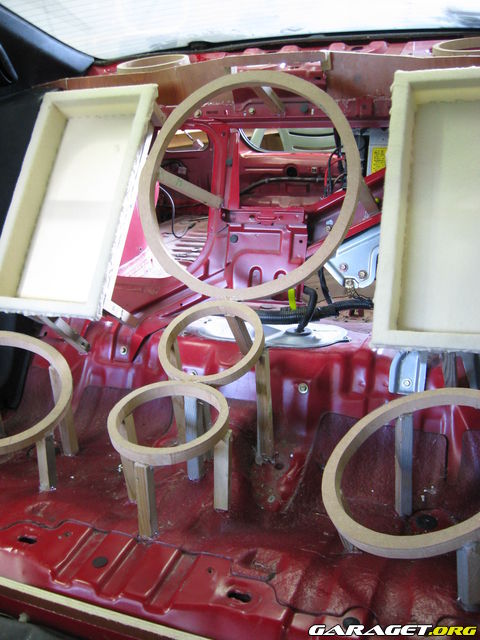

Stora högtalarringen är inte som den ska vara yttermåtten stämmer men inte innermåtten
https://www1.garaget.org/gallery/archive/85994/395100_2dcpyp.jpg
lite fler ringer på plats cool
https://www1.garaget.org/gallery/archive/85994/395102_9d0d7c.jpg

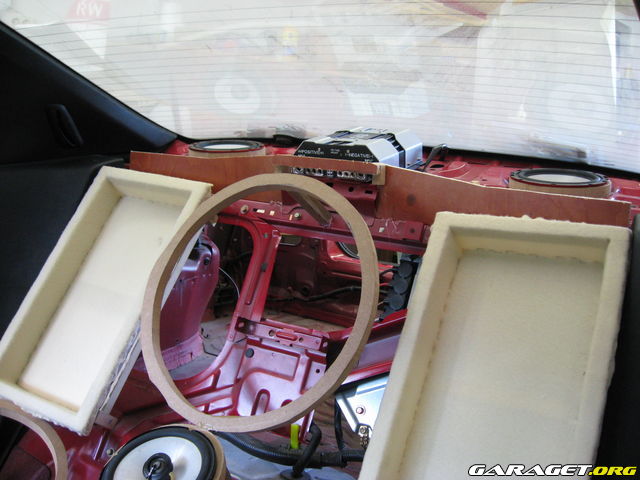

Kommer ni ihåg slutstegsracken som jag visade för några sidor sedan ? iallafall det är här dom ska vara smile
https://www1.garaget.org/gallery/archive/85994/395103_3fb0uk.jpg
lite högtalare på plats samt min 12F kondensator på hatthyllan big_smile (högtalarna ligger bara där för att se hur det såg ut)
https://www1.garaget.org/gallery/archive/85994/395105_lt2t2o.jpg
avdelningen mellan hatthylla och baslådan på plats
https://www1.garaget.org/gallery/archive/85994/395109_ed5upc.jpg

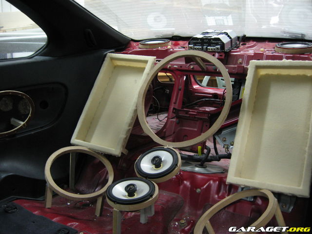

Så allt som är på bilderna ovan sitter löst eller bara lite gran.
Nu kunde jag flytta runt allt så det blev bra eller totalt ändra designen smile
På den här bilden så har jag lagt ner någon timmer på att mäta, kolla och flytta allting så det ser bra ut... detta är den slutgiltiga placeringen som jag kommer att plasta på därför sitter nu det månge flera pinnar för att hålla allt på plats medans jag sträcker tyget senare.
https://www1.garaget.org/gallery/archive/85994/395110_goz7so.jpg

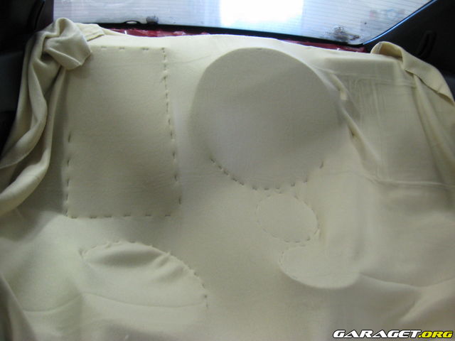

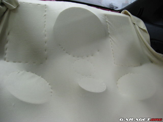

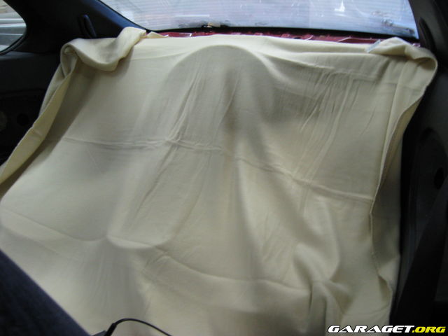

Nu har jag varit och spänt upp fleectyget..
Det svåraste med att spänna upp tyget är att det är väldigt tänjbart åt ett håll men inget åt andra hållet
detta gjorde att jag behövde tänka framåt och häfta fast tyget på ett visst sätt för att få det bra smile
Jag startade med att bara lägga upp tyget
https://www1.garaget.org/gallery/archive/85994/397491_61bfm3.jpg
Börjat att häfta fast tyget
https://www1.garaget.org/gallery/archive/85994/397492_0ayipf.jpg

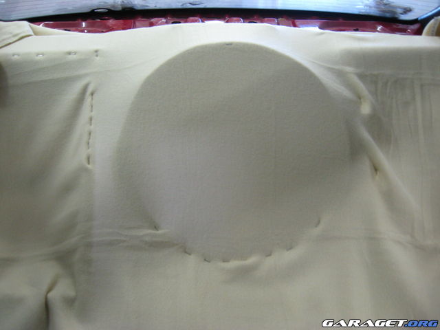

Spänna tyget mer och fler häftklammer
https://www1.garaget.org/gallery/archive/85994/397493_3p5qq5.jpg

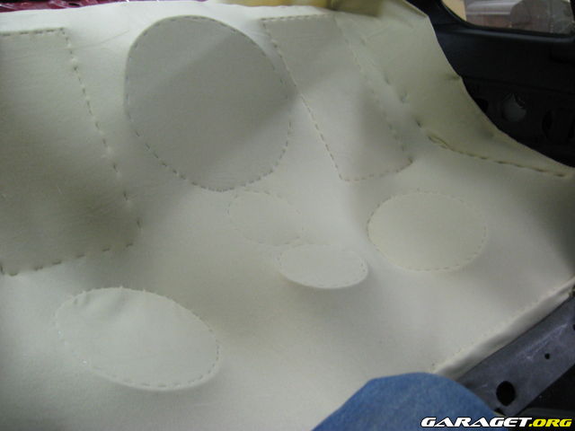

Nu börjar det att ta form cool och fler och fler klammer kommer på plats
https://www1.garaget.org/gallery/archive/85994/397495_evrkhz.jpg
Nu är den redo att plasta, helt uppspänt och alla klammer på plats.
Det kan vara lite svårt att se formerna då tyget är så ljust men snyggt blev det smile.
https://www1.garaget.org/gallery/archive/85994/397496_hygz6e.jpg

här är när jag har sågat ur alla hål för högtalare och steg... samt att jag rensågar kanterna
https://www1.garaget.org/gallery/archive/85994/404261_llu92w.jpg
här sitter den på plats...inte helt rensågad men snart så cool har även lagt dit högtalarna för att se hur passformen är.
Ni ser även hatthyllan som jag har fixat med, dom bilderna är också borta men ska fixa mer med den senare så får ni se fler bilder på den smile
Man kan även se dom lådorna jag fixade tidigare i tråden, dom till 6x9"
https://www1.garaget.org/gallery/archive/85994/404263_2ir4lb.jpg
Så vad tycker ni ?
