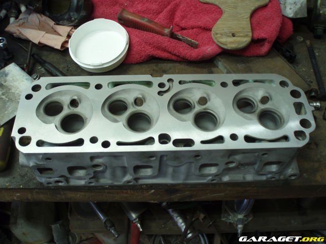

Planad corsatopp
Planad en 1 mm. tänkte köra på etanol sen.

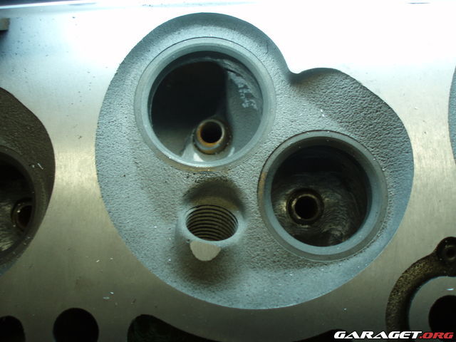

Oportad avgaskanal
https://www1.garaget.org/gallery/archive/23333/400354_uxmapt.jpg
Portad avgaskanal
Ni får gärna kritisera min portning, första gången smile är den käpprätt åt helvete eller finns det någon chans att den kommer bli piggare? smile

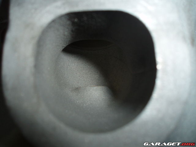

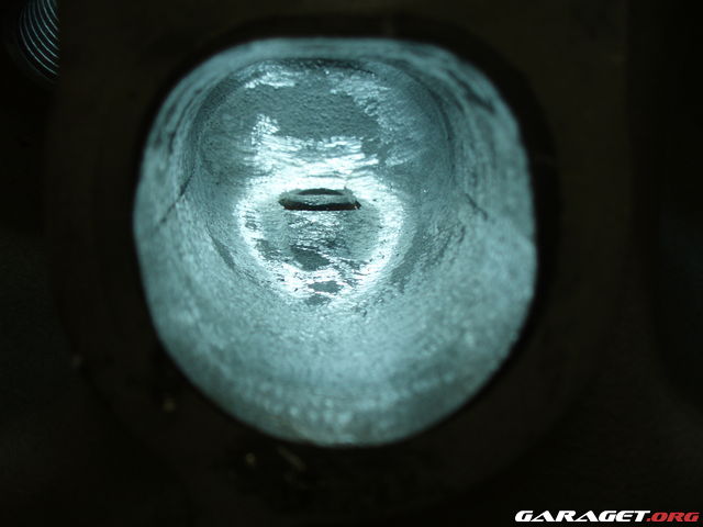

https://www1.garaget.org/gallery/archive/23333/400375_fsbh5r.jpg
blästrat förbränningsrum
Lägg märke till den knepiga insugningskanalen, hur ska man porta en sån? Jag har jämnat till dom vassa kanterna i alla fall.

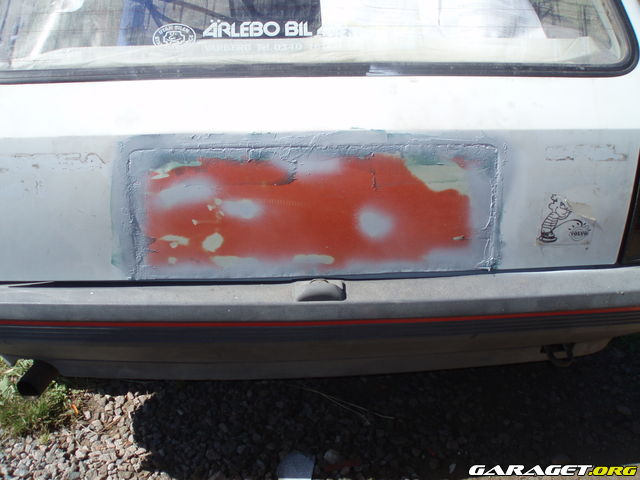

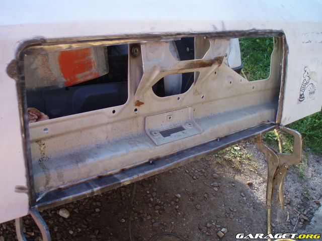

Fick mig ett ryck och lade igen skylthållaren lr vad det heter.
Så här gjorde jag:
Först försökte jag göra en plåt som hade samma kurva som bakluckan, blev väl så där..
https://www1.garaget.org/gallery/archive/23333/418889_3l0wxs.jpg
undre plåten till bakluckan
https://www1.garaget.org/gallery/archive/23333/418893_5hiz69.jpg
sen punktade jag dit den.
https://www1.garaget.org/gallery/archive/23333/418902_sb29dg.jpg

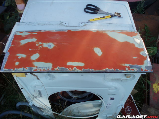

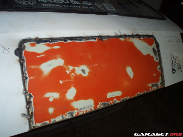

plåten som jag ersätter skylt hållaren med
https://www1.garaget.org/gallery/archive/23333/418907_jeudfg.jpg
punktade dit den.
https://www1.garaget.org/gallery/archive/23333/418917_nyrug1.jpg
Sedan så kittade jag på baksidan och lade glasfiberspakel i skarven
Märkte att det inte blev så bra. plåten blev för "rund". Så det blir nog redigt med spackel, som på alla andra ställen jag har varit och pillar på smile

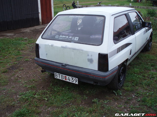

Och nu ser det ut så här:
https://www1.garaget.org/gallery/archive/23333/419061_en1l41.jpg
Hmm

hehe bra cool är den
Diamond
540 Inlägg
449 Inlägg
2 augusti 2008
Det ser bra ut smile
got stance?
546 Inlägg
2 augusti 2008
nice

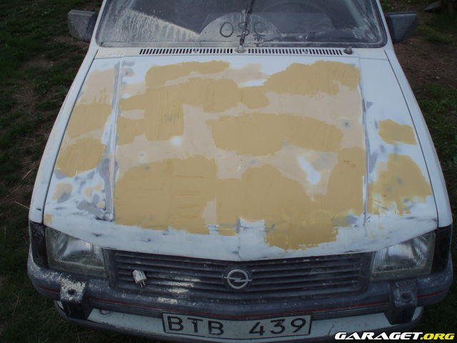

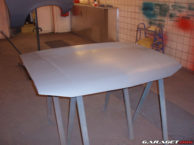

Tackar! gör så bra jag kan smile idag fick jag änligen på filler på huven.
https://www1.garaget.org/gallery/archive/23333/422995_h99lvp.jpg
huv med filler
I Bakgrunden ser ni även en framskärm till min rekord, som också fick en omgång med sprutan!

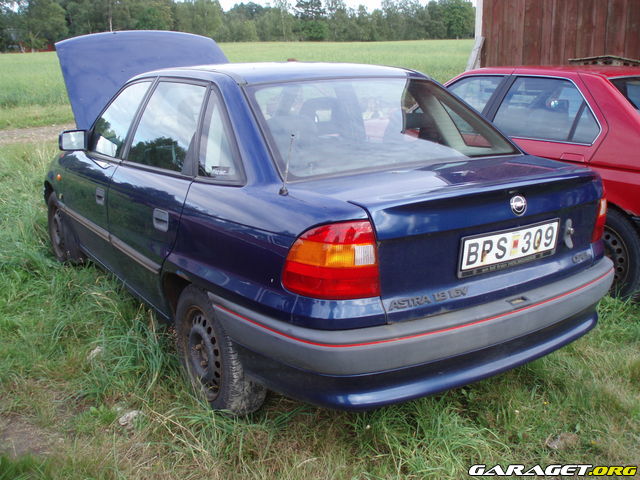

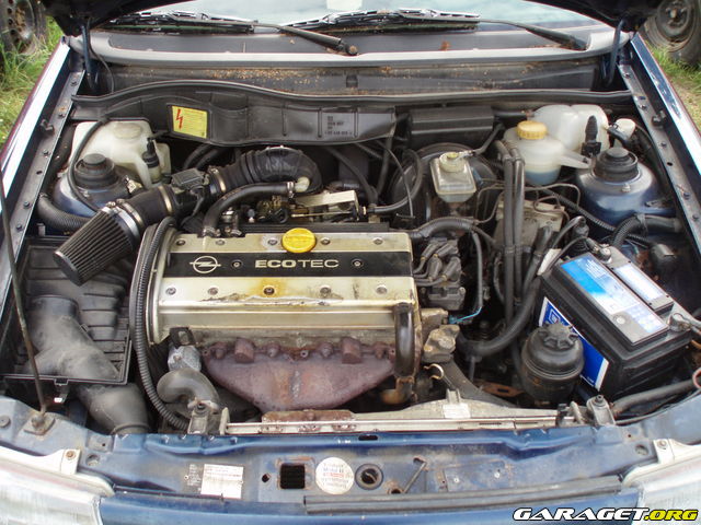

I tisdags införskaffade jag en Opel astra "sportive" 1,8 16v som får tjänstgöra som donatorbil till min lilla corsa. Får se när jag får ork till att göra en transplantion... smile
Här får ni en bild på bilen.
https://www1.garaget.org/gallery/archive/23333/427094_vt40sy.jpg
Opel astra sportive 1,8 16v -vill ni ha nåt så får ni hojta till!
https://www1.garaget.org/gallery/archive/23333/427103_tvz2ea.jpg
Motorn!
Behöver ni några astra sportive saker så hojta till!
Får väl säga att jag köpte bilen ut av Karrillo här på forumet!

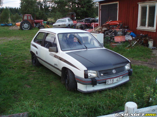

lackade huven förra tisdagen! rann på två ställen, men är det första gången så är det smile
https://www1.garaget.org/gallery/archive/23333/436483_u6s0sd.jpg
mattsvart huv!
