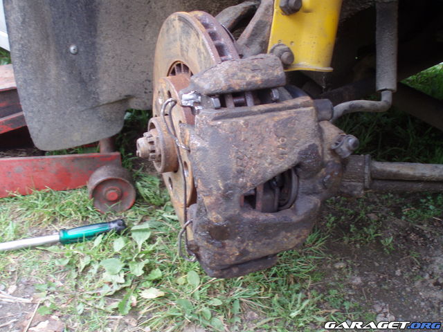

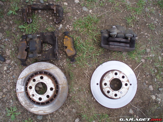

Flyttade över astrans frambromsar i dag! Det var bara att bulta på. Det enda man behövde göra var att kapa lite i bromsskölden så att skivan gick på. corsans skiva va 236mm i diameter mot astrans 256mm + att dom var ventilerade.
https://www1.garaget.org/gallery/archive/23333/439515_nowieo.jpg
Astrabromsar vs Corsabromsar
https://www1.garaget.org/gallery/archive/23333/439521_1lfx3v.jpg
Astrabromsar + Corsa = Sant (och jo jag vet att fjädern inte sitter på än...)
Och fy f*n vilken skillnad det blev! bettar ju hur bra som helst! big_smile
