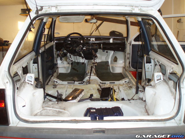

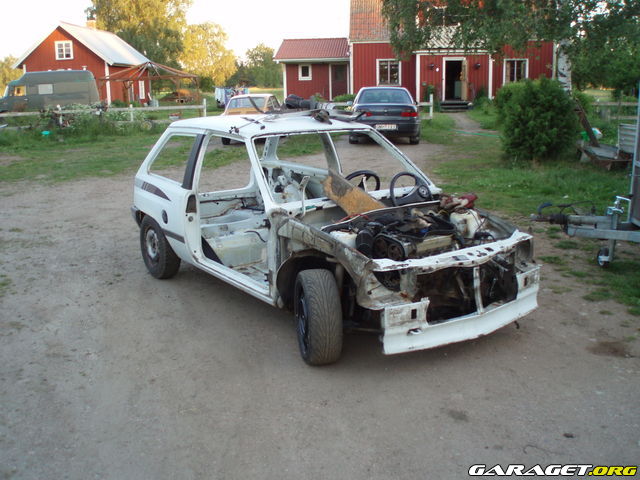

Så här står han idag. Har väl inte hänt så där jättemycke.
https://www1.garaget.org/gallery/archive/23333/663680_yo6i26.jpg
Åsså har jag revet lite inredning smile

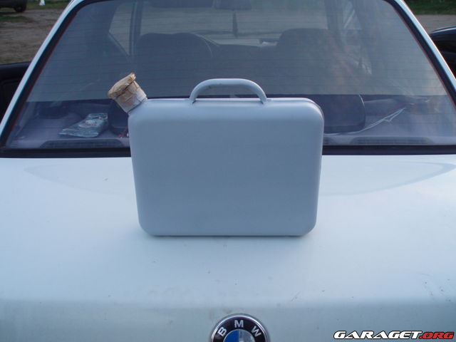

Här är en reservdunk jag blästrat och grundat som jag tänkte lacka i samma färg som corsan tongue

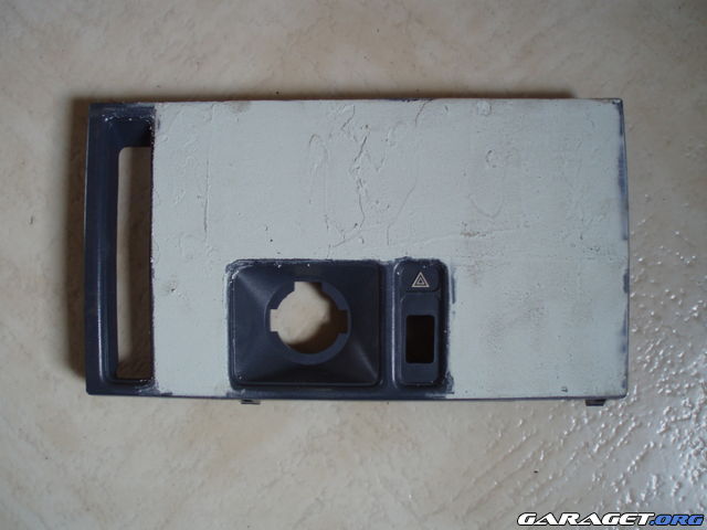

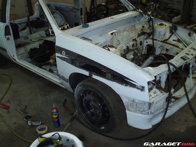

En liten uppdatering, har inte hänt så där jättemycket. (har funnit roligare saker att göra tongue) Men lite har det hänt.
https://www1.garaget.org/gallery/archive/23333/703105_laqwdu.jpg
strippat den lite.
https://www1.garaget.org/gallery/archive/23333/703110_ipliiu.jpg

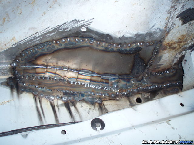

rostlagat lite. Ops bilden är upp å ner :s
https://www1.garaget.org/gallery/archive/23333/703113_w81sl5.jpg
igenlagd mittenpanel, ska bli "start"panel ;P

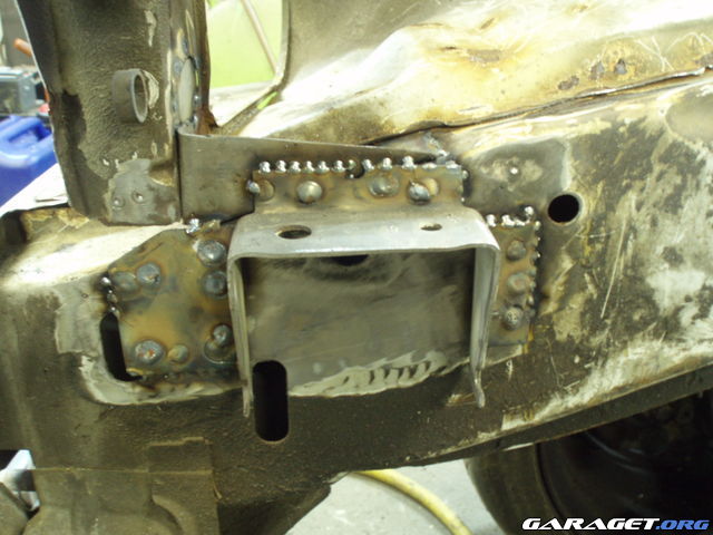

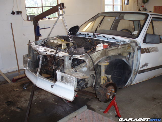

Var ute i garaget i dag och modda lite smile
Fixade utaget för generatorn (på ett krångligt sätt)
https://www1.garaget.org/gallery/archive/23333/715981_4szqpp.jpg
För att få motorn att sitta på ett snyggt sätt i motorrummet var ja tvungen att flytta ner det högra motorfästet, 35mm.
https://www1.garaget.org/gallery/archive/23333/715986_ploczz.jpg

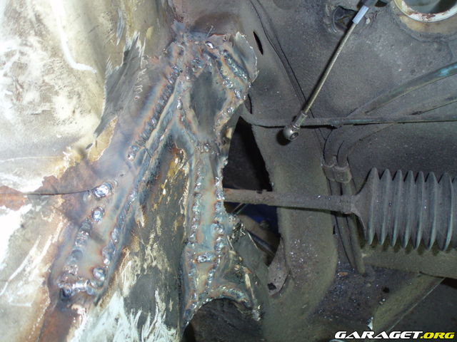

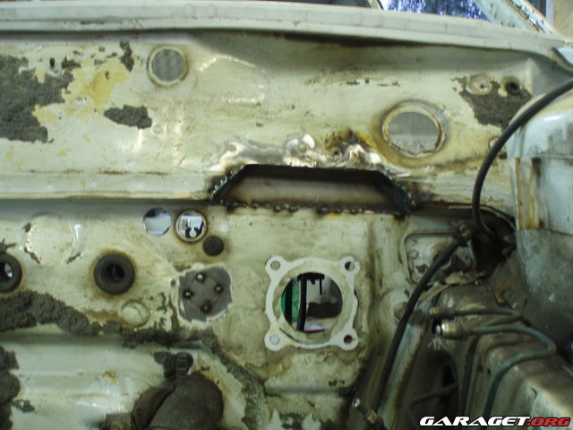

Tänkte köra med astrans bromsservo och då blev det tilll att kapa lite i torped väggen smile
Hålet för hastighetsmätaren får jag flytta på också.
https://www1.garaget.org/gallery/archive/23333/716851_q6iaha.jpg

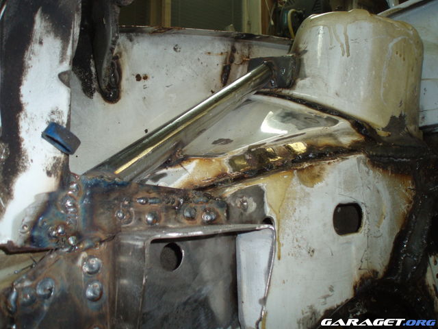

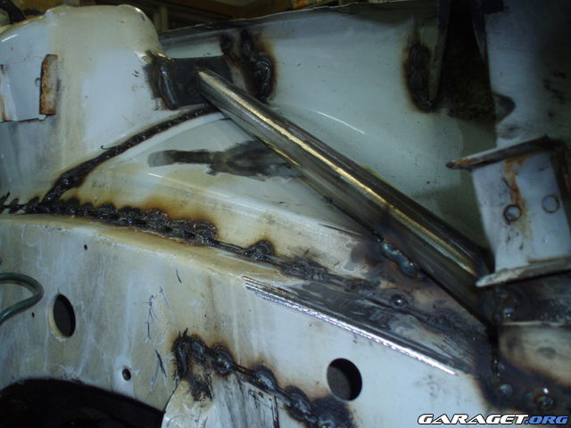

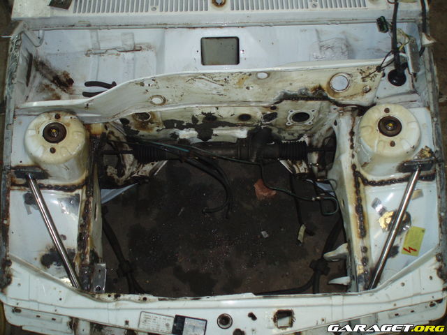

Hört att om man lägger i en 2litare 16v så måste man sätta en förstärkning mellan fjäderbenstornet och ner mot lycktorna,om man vill få bilen godkänd.
Så då gjorde ja de för säkerhetens skull, ser ju ballt ut i allafall tongue
https://www1.garaget.org/gallery/archive/23333/717321_4rjryx.jpg
https://www1.garaget.org/gallery/archive/23333/717322_bz2kom.jpg
https://www1.garaget.org/gallery/archive/23333/717323_wowfpa.jpg

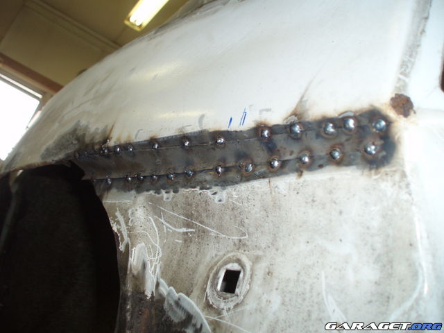

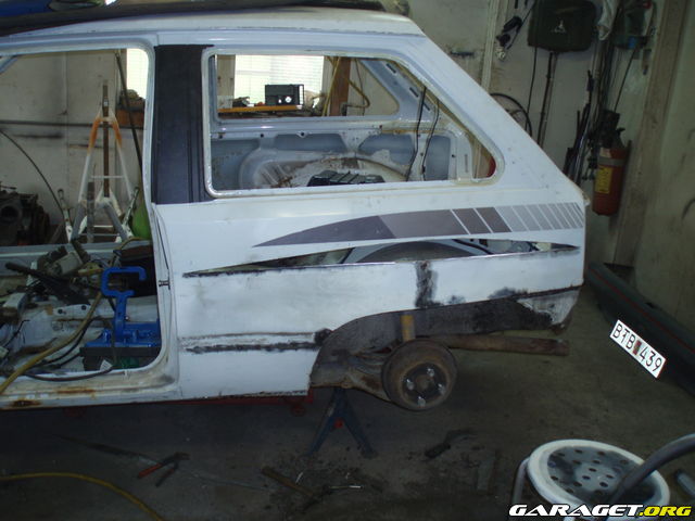

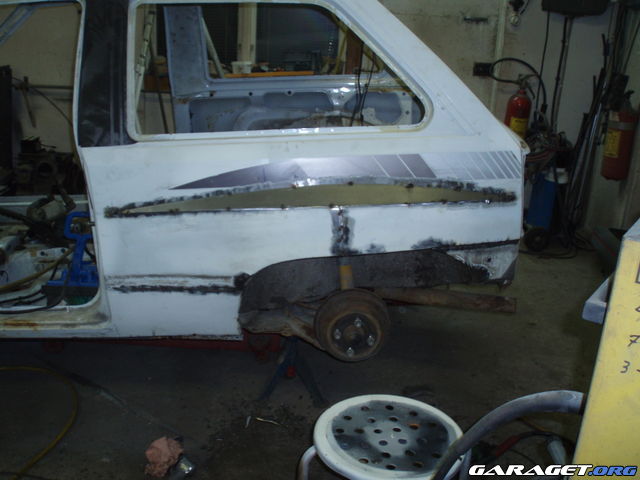

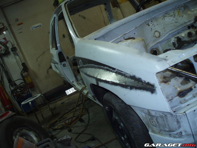

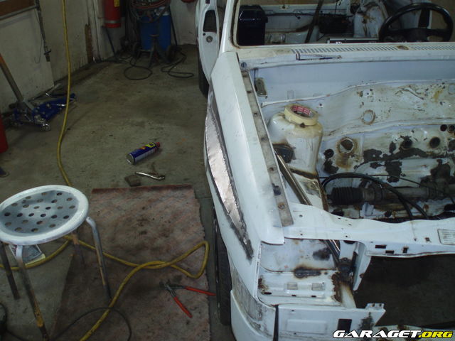

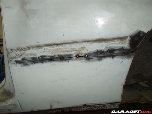

tyckte corsan såg lite "klen" ut. och för att sticka ut så måste man göra nått ovanligt. Så jag satte igång å breddade den! big_smile
två cm fram...
https://www1.garaget.org/gallery/archive/23333/723559_6e14jh.jpg
https://www1.garaget.org/gallery/archive/23333/723562_sao1fv.jpg
..och tre bak.
https://www1.garaget.org/gallery/archive/23333/723564_6gs44b.jpg
https://www1.garaget.org/gallery/archive/23333/723567_m7gdj4.jpg
https://www1.garaget.org/gallery/archive/23333/723569_mbs8b1.jpg
https://www1.garaget.org/gallery/archive/23333/723573_jsmbk7.jpg
https://www1.garaget.org/gallery/archive/23333/723579_pmhw3f.jpg
Så nu ska ja ut och "helsvetsat" och modda hjulhusen big_smile
