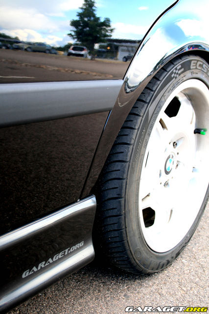

Fick hem mina Garaget dekaler idag, kör på diskreta linjen. Valde alltså Svart färg på framrutedekalen med användarnamn, och Antricitgråa till Sidokjolarna!
Tog även bilen på en sväng och försökte fota snygga kort...
https://www1.garaget.org/gallery/archive/3462/372208_flec4v.jpg
ganska coolt foto man fick till.. big_smile
Två kort på nya "moddsen"
Framrutedekalen, diskret svart användarnamns dekal!! Om man tittar närmre och noga så ser man användarnamnet också wink
https://www1.garaget.org/gallery/archive/3462/372209_7zo3v3.jpg
Dekalen, diskret. Titta noga så syns även användarnamnet! wink
Sidokjolen fick "antricitgrå" färg så dem sticker ut lite diskret! smile
https://www1.garaget.org/gallery/archive/3462/372211_0mjzhp.jpg
Antricitgråa dekaler för diskret heten!

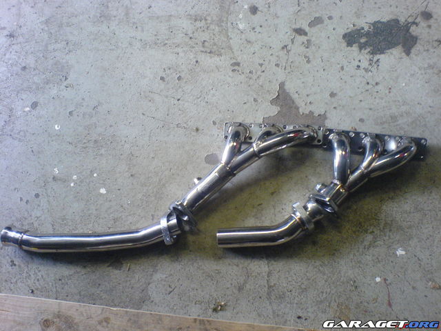

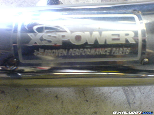

Har även börjat fundera på att montera mitt grenrör.. för lite mer effekt.. wink
https://www1.garaget.org/gallery/archive/3462/372796_oydsow.jpg
effektgrenröret
https://www1.garaget.org/gallery/archive/3462/372797_dn756r.jpg
effektgrenröret,

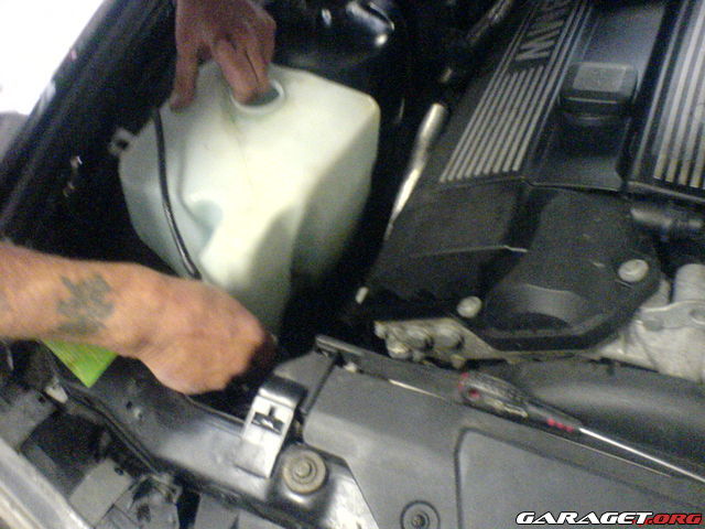

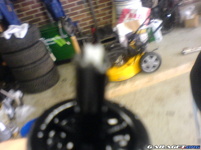

Då har man meckat lite på bilen igen. Var ute och körde igår och märkte att spolarvätskan inte kom när jag drog i spaken. Tänkte vafan, säkringshelvete. Så idag gick jag ut och kollade säkringarna men alla var hela. Jahapp, tänkte jag! Då har väl pumphelvetet fått skit i sig så den sitter fast. Började med att tvångsmata pumpen med ström från ett annat batteri för att komma fram till att det inte var fel på pumpen. Men den fungerade ej utav detta heller inte ett ljud ifrån den! Så då tog jag lyslampstestare och kollade så det kommer ström fram till sladdarna som ska ge pumpen ström och då lös det. Så då var det ialf inte ett kabelbrott, skönt!
Började med att hämta en hink och 1meter trädgårdslang, och sen slangade jag ur spolarvätskan ner i hinken. Sedan lossade man alla pumpar (2st en till lysena och en till rutan) och sen lyfte jag bort hela behållaren för mer plats.
https://www1.garaget.org/gallery/archive/3462/374700_4j3376.jpg
pappa ville gärna hjälpa till plötsligt.
Sedan tog jag pumpen och sprutade in 5-56 i alla hålen för att få loss skit osv som gjorde så den inte orkade röra på sig. Sedan kom tryckluften fram och blåste rent i hållen. Den rörde inte på sig fortfarande suck tänkte jag, men pappa som så gärna ville hjälpa till, tog pumpens ände och förde en kniv mot den och skar av en bit av plasten för att han skulle kunna få fatt i "propellern" och tvångssnurra den med en tång.
https://www1.garaget.org/gallery/archive/3462/374713_0kgdu2.jpg
Pappa skar av lite av plasten med en kniv så att han kunde snurra propellern med en tång.
och då rörde den på sig lite, så i med mer 5-56 och sedan fullt ös med tryckluften och vipps! Så snurrade den så det stog härliga ting! Tillbaks med allt på plats igen i bilen och vips så fungerar allt igen! smile

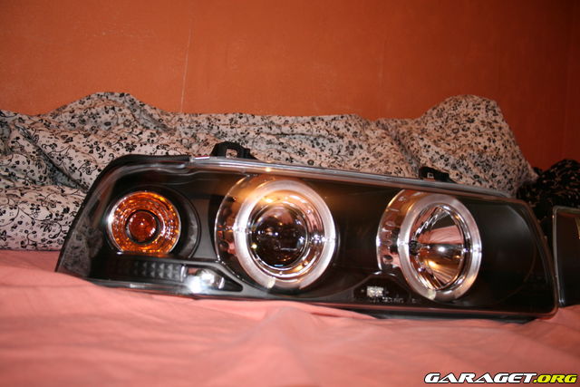

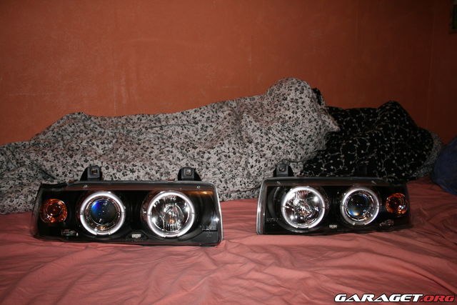

Fick ett paket idag!
Mina änglaögon har kommit smile
https://www1.garaget.org/gallery/archive/3462/378029_nbd6ze.jpg
paket
https://www1.garaget.org/gallery/archive/3462/378031_i21126.jpg
darkangeleyes ;D
https://www1.garaget.org/gallery/archive/3462/378032_rx7rp7.jpg
darkeyes!
Nu är det bara montering kvar, kommer väl ske så fort jag får tid och lust.. wink

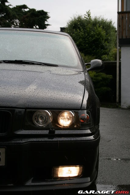

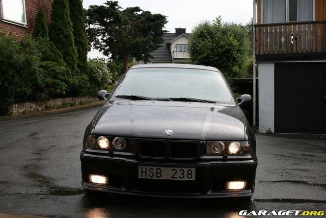

Då har man monterat lysena på bilen!
Blev ganska bra ska justera dem lite mer när jag får tid.. Sitter lite snett på ena sidan!
Men ska ju till jobbet imorrn så detta var ett snabb meckande! Ville bara få igång halvljus/helljus så inte polisen gnäller om man åker utan lysen.
Har ej kopplat in RINGARNA än.. Det kommer så fort jag får tid.. smile
Kommentera gärna!
https://www1.garaget.org/gallery/archive/3462/381285_oocxp9.jpg
bild framifrån INNAN angeleyes!
https://www1.garaget.org/gallery/archive/3462/381286_jqtr0a.jpg
Bild med angeleyes /HALVLJUS!
https://www1.garaget.org/gallery/archive/3462/381287_9bbds7.jpg
Närbild, halvljus (ringarna ej inkopplade än)
BÄTTRE BILDER KOMMER NÄR SKITVÄDRET BLIR BÄTTRE!
Så vad tycks?
