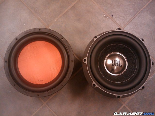

Sen så har det hänt lite roligare saker också, det är nämligen så att min Mutant bas numera är kasserad, eller ja den är iallafall inte längre aktuell i det här bygget. Jag har nämligen fått hem min nya bas så nu ska här byggas! Lådan är ju klar utvändigt sen tidigare men insidan ska göras om. Baffeln kommer att få en annan vinkel och lådan ska portas, kanske även minskas lite i volym.
https://www1.garaget.org/gallery/archive/66688/579500_9jt2es.jpg
(Mutant Conquest 12" till vänster, JBL P1022 10" till höger)

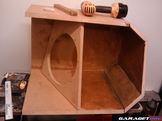

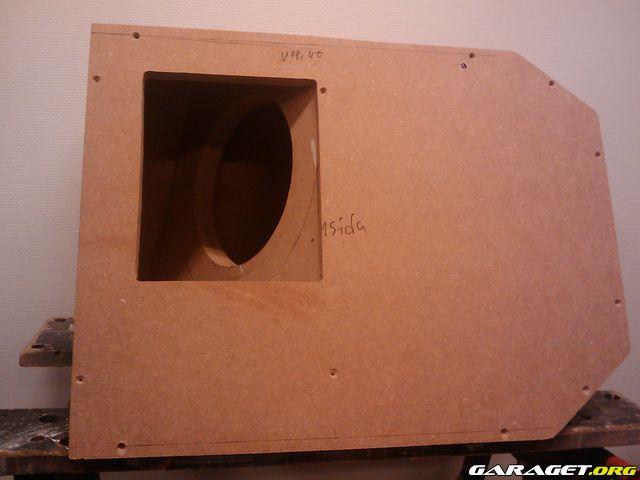

Men åter till ljudbygget! Min tanke var att nya baslådan skulle vara utprovad, klädd och klar vid det här laget, men så tänkte tydligen inte pappa. Blev lovad att få hjälp med att såga till bitarna tidigare i veckan men pga vädret och pappas planering så toksket det sig. Jag lyckades dock nyss få ut honom och kapa till några bitar. Resten görs i morgon när det är lite ljusare.
Ungefär så här kommer baffeln att sitta sen, men en ny då. Det blir lite krångligt att få till alla vinklar bra men med lite lim och plast så ska nog dom små glipor som blir kunna fixas till skapligt. Får se om porten blir upptill i lådan eller om den placeras under basen, har inte bestämt mig på den punkten än och det beror mycket på hur mycket utrymme som blir "över".
https://www1.garaget.org/gallery/archive/66688/587803_8m7kux.jpg
Nya baffeln sitter i press nu. Tänkte först göra den av dubbla 19mm skivor men fick inte tag i skruvar som var nog långa för att kunna gå igenom det, och en 19mm skiva kändes lite klent. Så det fick istället bli dubbla 16mm, borde hålla för en del det också tycker jag. smile
https://www1.garaget.org/gallery/archive/66688/587805_oat164.jpg

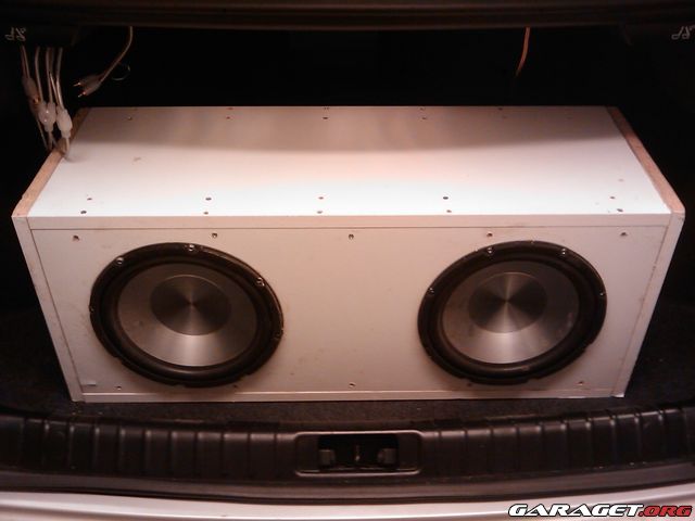

Tills vidare nu så kör jag med en ful och klumpig låda som jag fick av en kompis (aha_100 här på forumet). I den sitter 2st Tanloon 10" basar som låter förfärligt! För att få något som helst acceptabelt ljud från lådan så fick den vändas med basarna mot bakluckan och ställas långt bak i skuffen, då blev iaf trycket okej. Dock en bit ifrån det som min Mutant bas gav i felräknad och otät låda...
https://www1.garaget.org/gallery/archive/66688/587799_ql6d6c.jpg
Senare i vår ska jag och en annan kompis leka lite med hans Mutant 1500.1XXX steg och min Taloon låda, blir kul att se hur länge den håller. Redan med 150Wrms till båda basarna så kan man få dom att nästan bottna...

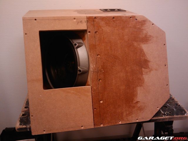

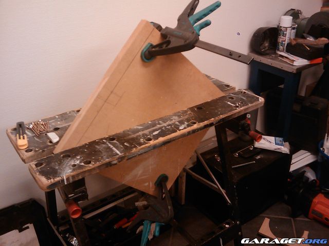

Det som har hänt sen senast då. Baffeln som jag höll på och gjorde med dubbla 16mm MDF skivor blev kass, inte för att limmet inte höll eller för att den sprack eller nåt sånt, utan för att jag sågade åt h-vete fel! Av någon dum anledning så fick jag för mig att jag skulle göra hålet för basen längst upp i skivan. Monterade ihop det och kom genast fram till att det skulle se väldigt dumt ut! Visst hålet ser ut att sitta rätt när man ser lådan rakt framifrån, men ingen kommer att se den så.
https://www1.garaget.org/gallery/archive/66688/598908_kuut4q.jpg
Inget mer att göra åt saken då än att köpa en ny skiva och börja om. Som tur var så fick jag tag på en som var 30mm tjock och kunde därmed såga en ny baffel redan samma dag tack vare att jag slapp torktiden på limmet! smile Efter det så rasade bygget på i hög fart och skitig som jag var så ville jag in ta fram kameran och ta nå mera kort. Så bygget av porten och inpassning av bitar och limning å sånt kom tyvärr inte med på bild.

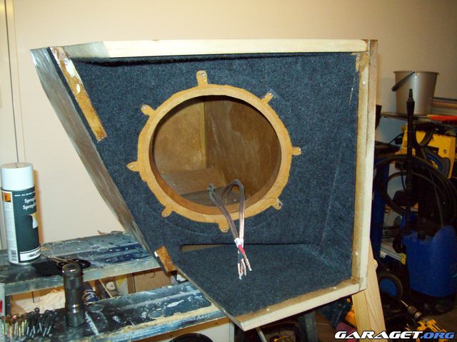

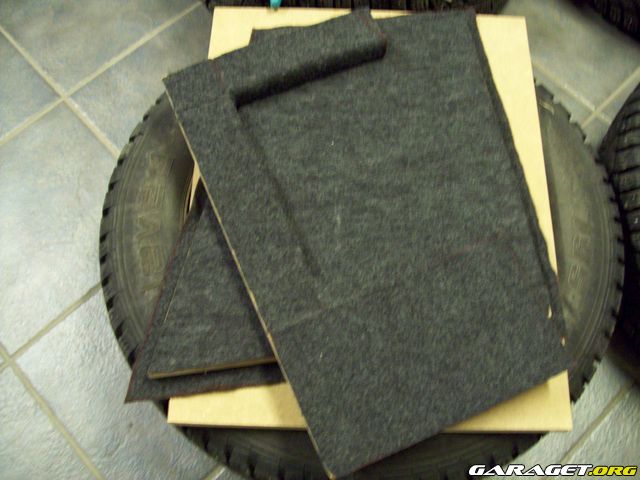

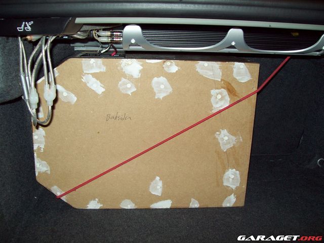

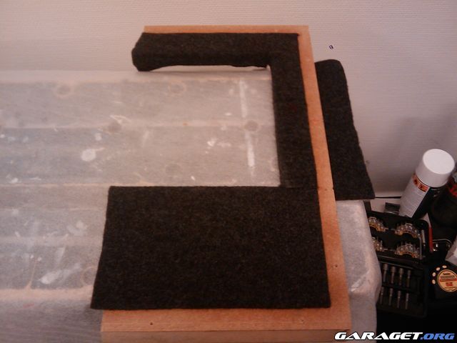

Har limmat ihop alla delar på själva lådan och plastat i skarvar och även på en del större ytor. Snart klar med lådan då förutom lite mera plast och klet. Porten sitter strax ovanför det stora hålet och är en så kallad slotport. Hade både material och såg så det kändes dumt att köpa ett avloppsrör för att göra port...
https://www1.garaget.org/gallery/archive/66688/598898_kt2vut.jpg
När limmet och plasten hade torkat så vart jag lite ivrig och var bara tvungen att slänga ihop lådan och i med basen för att prova i bilen och få en glimt av hur resultatet blir. Lådan är inte klar än men på god väg och jag är än så länge mycket nöjd! Med lite mera tätning och dämpning av lådan så blir det nog kalas.
https://www1.garaget.org/gallery/archive/66688/598900_jeizbq.jpg

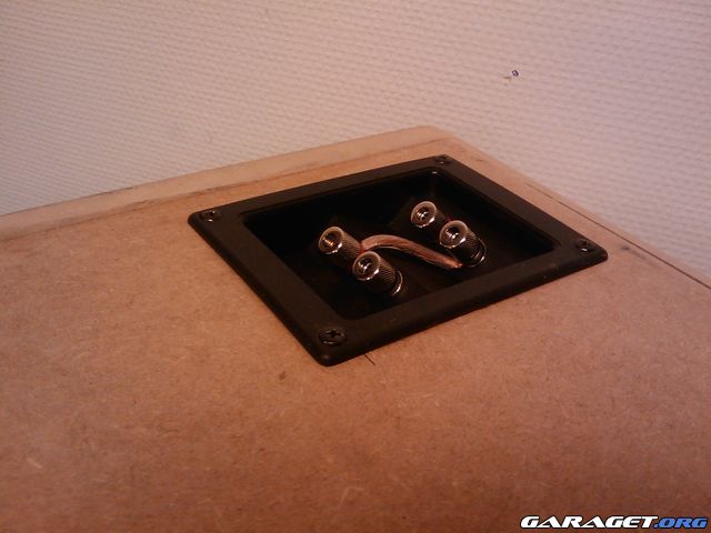

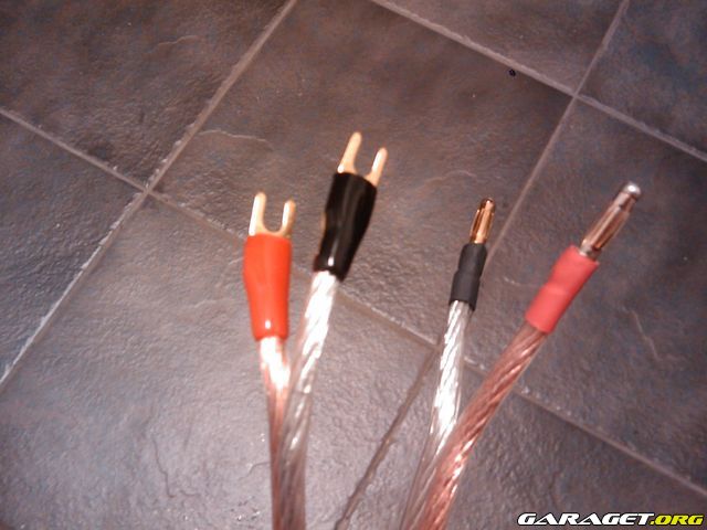

Rejäla kablar ska det ju vara å såklart. Det fick bli 4mm2 eftersom mina kabelskor passade bäst på det. Fick en liten snilleblixt och satte så kallade bulletkontakter i baslådans ände för att snabbt och enkelt kunna ta ur den. Dom passar nämligen perfekt i hålen mitt i anslutningsterminalerna.
https://www1.garaget.org/gallery/archive/66688/598899_spucc1.jpg

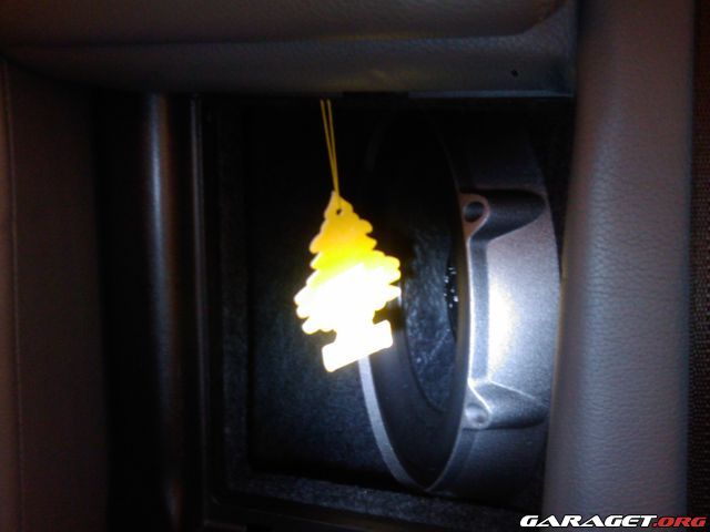

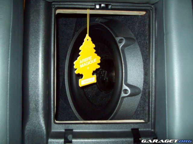

Har länge haft en wunderbaum liggande i bilen på diverse ställen men inte hittat något riktigt bra då jag vägrar att hänga den i backspegeln, ser fult ut och skymmer sikten. Men nu fick den en helt egen och alldeles perfekt plats! Doften sprider sig bra i bilen och man ser hur mycket luft basen flyttar, kan ju alltid impa på någon för luft flyttar den här basen helt klart! Funderar på att montera dioder i lådan som lyser upp basen också, får se hur det blir med det.
https://www1.garaget.org/gallery/archive/66688/598901_qhvzhe.jpg
(Var lite svårt att få en bra bild medan man spelar)

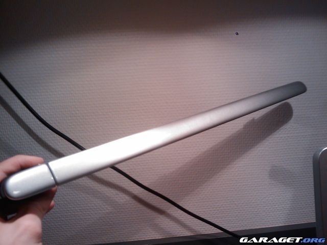

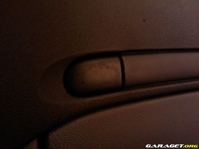

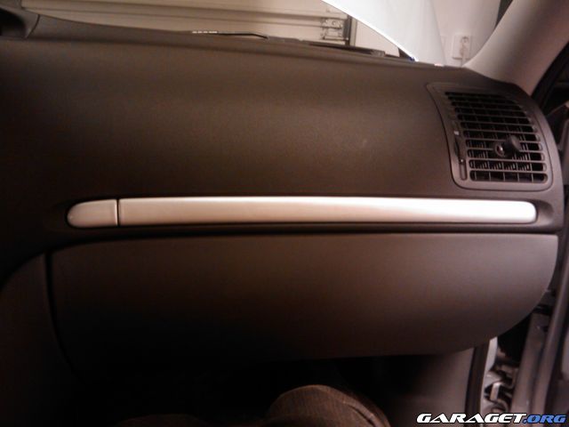

Började med det som var mest slitet, nämligen listen och knappen vid handskfacket. Den är dock som synes inte i ädelträlook men istället så är den målad med någon helkass gummifärg som släpper för minsta lilla. Eller bar målad med det rättare sagt.
https://www1.garaget.org/gallery/archive/66688/598903_30rh34.jpg
Med lite ny färg på så blev det klart finare! Visst det blev inte helt klockrent, men det får duga tills vidare. Kanske gör om det senare eller kolfiberdraperar.
https://www1.garaget.org/gallery/archive/66688/598904_lx1xsp.jpg

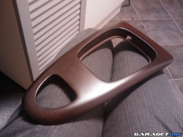

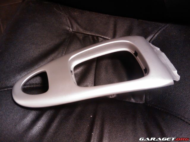

Även kåpan vid växelspaken såg lite risig ut, och den var lätt att få lös så den blev då nästa att få färg på sig. Den finns dock i kolfiber men jag har inte vågat kolla priset på den än, får se om det kanske blir framöver eller om jag kolfiberdraperar den här.
https://www1.garaget.org/gallery/archive/66688/598906_yq6092.jpg
Med lite ny färg på. Tyvärr så var den här helkass och flöt inte alls ut jämt och fint utan den blev helt flammig och jättekonstig. Ska testa att slipa ner den en bit och måla på en omgång till, hjälper inte det så lär jag nog köpa ny färg eller kolfiberdrapera/byta ut den. Och det vore ju väldigt tråkigt... wink
https://www1.garaget.org/gallery/archive/66688/598907_h0uwq1.jpg

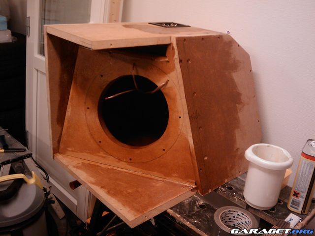

Om ni vill ha bilder så ska ni få bilder. smile Är inte helt klar än, håller på och klär klart insidan nu så får det torka i natt. Så blir det lite tyg på utsidan i morgon efter jobbet.
Så här ser det ut just nu, håller som sagt på och klär det sista invändigt nu så man bara ska se tyget och ingen MDF. Wunderbaumen börjar dock bli lite kantstött, men det luktar gott iaf. wink
https://www1.garaget.org/gallery/archive/66688/602291_an9a3b.jpg
Alldeles precis ovanför basen sitter porten, ska försöka fixa en bra bild på den sen också.
https://www1.garaget.org/gallery/archive/66688/602295_4uw3np.jpg
Utsidan är spacklad och klar, redo för matta. Ska som sagt försöka hinna med och klä den i morgon. Ska då även sätta lite kardborre så lådan står still i skuffen, men risken är väl att jag med min körning ändå måste ha ett spännband eller linande som håller lådan på plats.
https://www1.garaget.org/gallery/archive/66688/602299_lbnwrb.jpg

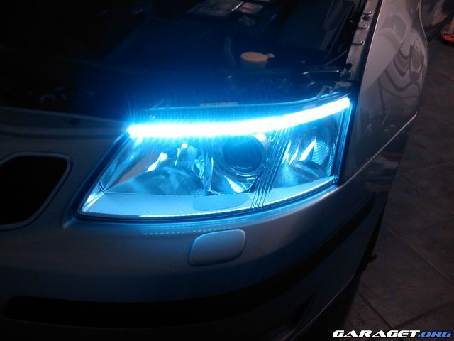

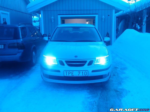

Men till slut så tröttnade jag och beställde en ny slinga efter att ha lyckats sälja iväg lite gammalt Lego på tradera, bra sida! Lite tråkigt dock att behöva börja om med monteringen från början, men nu ska det då förhoppningsvis inte läcka in nå vatten med all den silicon som ligger runt slingan. Tyvärr så börjar nu slingan på andra sidan också ge upp så det är nog bara en tidsfråga innan den också måste bytas. Det får dock bli efter Elmia.
https://www1.garaget.org/gallery/archive/66688/609831_omcprh.jpg
En lite roligare sak dock var att när jag ändå beställde ny slinga så slängde jag med lite dioder till skyltbelysningen, och det blev riktigt nice! Helt klart värt pengarna tycker jag.
https://www1.garaget.org/gallery/archive/66688/609822_k2gke9.jpg
(Dioder till vänster, original till höger, för den som är färgblind wink)
https://www1.garaget.org/gallery/archive/66688/609825_8tvb02.jpg
Så nu ser bilen "fin" ut även bakifrån, iaf ljusmässigt sett.

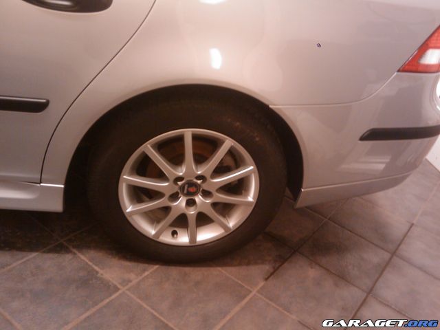

Sen så har jag ju tvättat bilen sisådär femtielva gånger, jävla äckelväder! Men i fredags tröttnade jag på att åka omkring med gummimattorna så jag slängde i tygmattorna istället. Mycket mysigare på en gång. smile
https://www1.garaget.org/gallery/archive/66688/609852_ixgxt1.jpg
Och idag passade jag på att byta från äckliga vinterhjul... (visserligen med ruggigt bra grepp, men sååå fula)
https://www1.garaget.org/gallery/archive/66688/609858_g6rla8.jpg
...till tråkiga sommarhjul. Hade hoppats på att slippa montera tillbaks dom fälgarna med sommarhjul (tänkte nämligen köra vinterhjul på dom och ha lite finare/större till sommaren) men så blev nu ej fallet. Får vänta med nya sommarhjul tills ekonomin är lite bättre. Dock så är en sänkningssatts för tillfället väldigt högt prioriterad. Ush så hög bilen blev med sommarhjulen på, måste få ner den en bit närmare backen (ca 35mm). Får se om man kanske hittar nåt skoj på Elmia (eller "Bilsport Performance & Custom Motorshow" som det faktist heter).
https://www1.garaget.org/gallery/archive/66688/609862_6r1shy.jpg

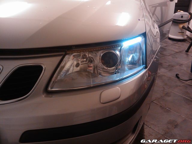

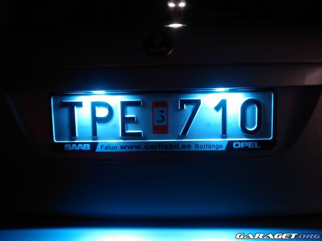

Passade på igår kväll och tog en bättre bild på skyltbelysningen. Helt klart nöjd med resultatet!
https://www1.garaget.org/archive/67/66688/89685/89685-1318982.jpg

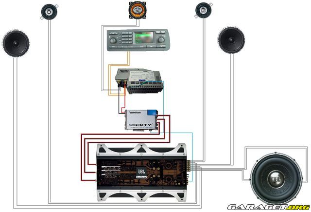

Har slängt ihop en liten systemskiss också, dock så stämmer ju den inte riktigt nu men en ny kommer när jag fått klart med alla komponenter. Visar iaf i stora drag hur det ser ut och är kopplat.
https://www1.garaget.org/gallery/archive/66688/610096_nzjfvh.jpg
Baslådan närmar sig sakta men säkert stadiet "färdig" (kommer nog aldrig bli helt färdig) och målet är att den ska vara klädd och klar när jag åker till Elmia på fredag. Det som har gjorts sen senast är att kabeländarna har förtennats och lådan har fyllts igen till viss del, den blev lite stor. Kvar att göra är stabiliseringsstag mellan främre och bakre vägg, klä innerväggarna med taggmatta och utsidan med tyg.
https://www1.garaget.org/gallery/archive/66688/613953_gfr2pe.jpg
Fram och sidostycket är då färdigklädda nu. Nu är den bara dom stora bitarna kvar på utsidan, hoppas att mattan räcker till (vet att jag skulle ha börjat med dom, men men...)
https://www1.garaget.org/gallery/archive/66688/613954_5bv2sv.jpg
Slänger upp en liten updatering sen igen när lådan är klar, hoppas att det blir idag alternativt i morgon. Måste få till stabiliseringsstaget bara så att jag kan skruva ihop allt och klä färdigt.
MVH// Christoffer
(P.S. Ni som tittar får gärna kommentera eller fråga, lite dåligt med sånt i den här tråden tycker jag. wink Kan visserligen ha och göra med dom tråkiga updateringarna men att få lite kommentarer är alltid kul och sporrar en att fortsätta. D.S.)

Blev hur snyggt som helst med dioderna över reg.skylten, ska byta till dessa jag med, härmapa wink
Ska du driva allt utom centern med slutsteget? Enbart centern med AMP1:an?
