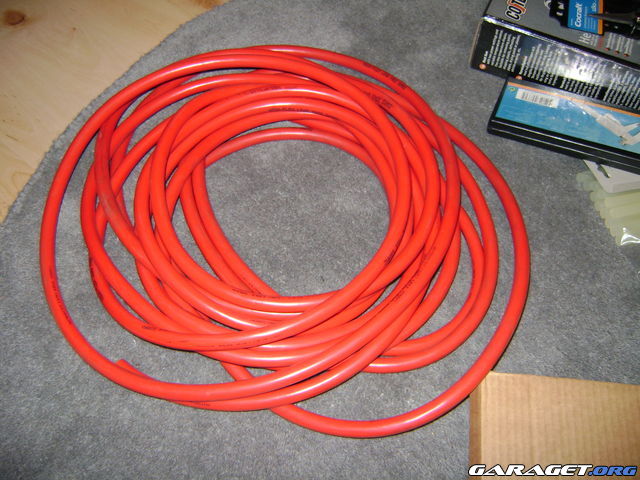

Idag har jag varit och handlat lite smile
blev bl.a. kabel, bitumenplattor, värmepistol och en massa annat smile
https://www1.garaget.org/gallery/archive/87963/566171_67fdgq.jpg
10m 50mm2 kabel big_smile hehe

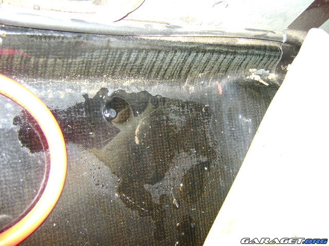

En pöl med vatten sad efter lite undersökande kom jag fram till att det måste komma ifrån den plugg som sitter där, får ta och som vad som kan göras åt det imorgon.
https://www1.garaget.org/gallery/archive/87963/567358_j9ltj6.jpg

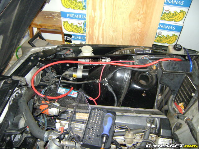

Nått sånt här kommer det bli med kabeln i motorrummet, dock så den ju såklart att kapas på diverse ställen för säkring och skiljerelä.
https://www1.garaget.org/gallery/archive/87963/567368_v7p932.jpg

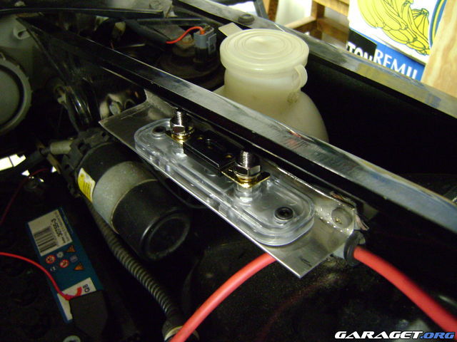

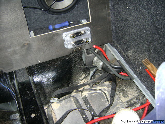

Fick bocka till en plåt för att få dit säkringshållaren på ett bra sätt.
https://www1.garaget.org/gallery/archive/87963/567370_00cisg.jpg

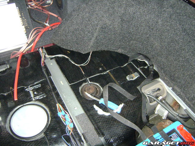

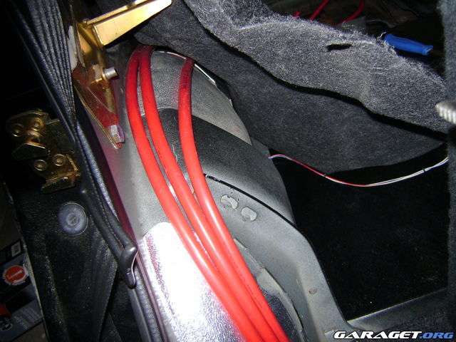

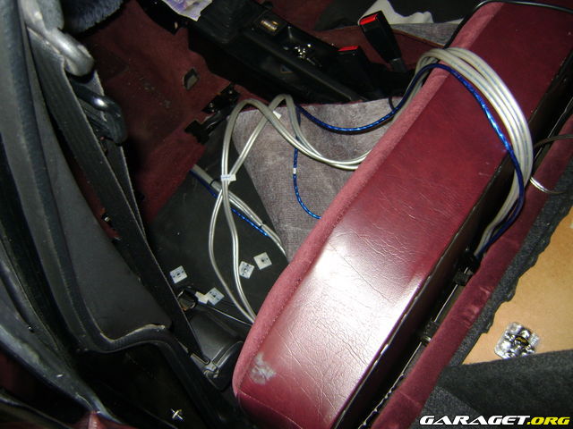

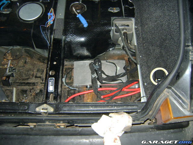

Sen var det bara raka vägen, tills jag kom till baksätet... Eftersom det inte fanns någon bra kanal att dra kablarna i under golvet så fick jag dra dom över hjulhuset under klädseln där.

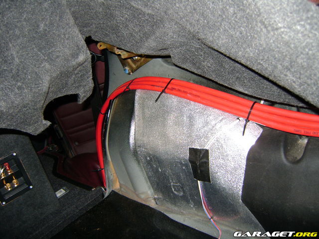

Här kommer 3st 50mm2 kablar, mumma smile  En är plus ifrån batteriet fram, en är plus till stegen och sen sista är minus till stegen.
https://www1.garaget.org/gallery/archive/87963/567376_opc5r2.jpg
Och sedan vidare över hjulhuset och ner till batteriet.
https://www1.garaget.org/gallery/archive/87963/567378_3qr04f.jpg

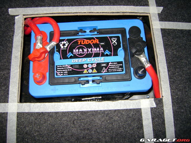

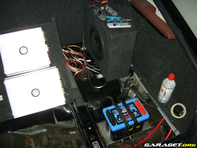

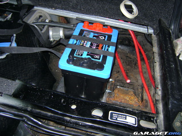

Och så här kommer batteriet att sitta. gjorde en plåt att ställa den på... Plåten är sedan fäst i golvet med två M6 bultar, remmarna är fästa i plåten med 3st pop nitar i varje... och det känns hyfsat stabilt faktiskt det enda som är kvar är att förhindra batteriet att flyttas i sidled.
https://www1.garaget.org/gallery/archive/87963/567380_5idmbh.jpg
https://www1.garaget.org/gallery/archive/87963/567398_rc6tkb.jpg

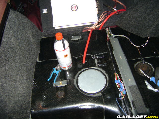

Sen jag jag mej på det här med bitumen mattor tongue och det var väl inga större problem med att lägga dit dom, dock så var dom väldigt jobbiga att skära till tyckte jag men resultatet blev ganska bra iaf smile
https://www1.garaget.org/gallery/archive/87963/567431_6o9bwl.jpg
https://www1.garaget.org/gallery/archive/87963/567434_phfphj.jpg
https://www1.garaget.org/gallery/archive/87963/567441_8b50ps.jpg

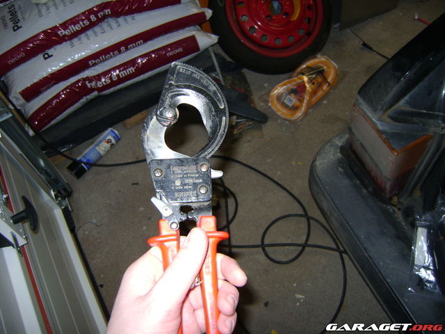

Kan bjuda på en bild på den "tång" som farsan lyckades låna hem från jobbet som jag använder för att kapa kabeln, har en max storlek på 250mm2 yikes
https://www1.garaget.org/gallery/archive/87963/567454_wo83zi.jpg

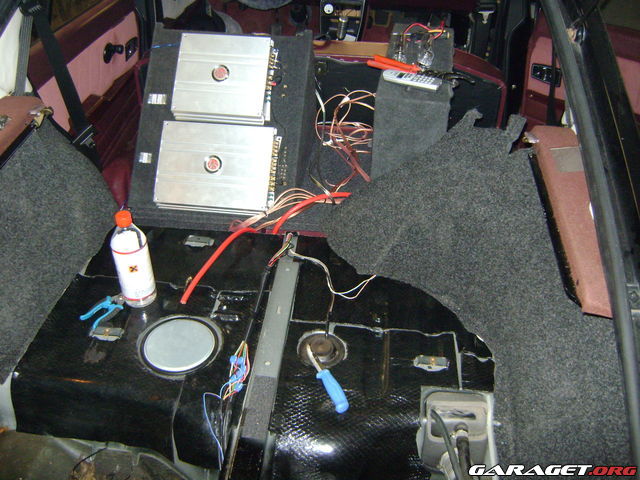

Sen när ja kom hem så började jag koppla ihop allt smile Och är är lite bilder på resultatet.
Så här blev det när man stängde golvet med all kabel inkopplad, ligger lite spänt på vissa ställen får se hur jag löser detta.

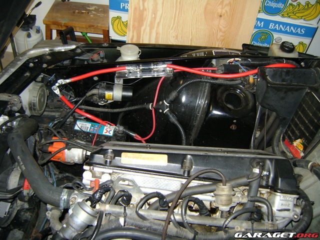

Och såhär blev det fram i motorrummet smile Även här så blev kabeln lite besvärlig när kabelskorna kom på tongue

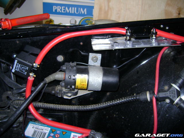

https://www1.garaget.org/gallery/archive/87963/569146_ofe1ij.jpg

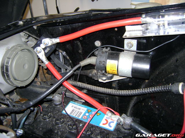

Tyvärr så ville inte skiljereläet sitta där jag ville att det skulle sitta när jag fått dit kabeln sad Orkade inte bråka mer med den idag så det får vänta wink
https://www1.garaget.org/gallery/archive/87963/569149_18yncy.jpg

men du måste ju isolera över skiljerelät?

Jao, tyckte det med smile
Klart jag ska fixa ngt bättre till skiljereläet, skrev ju att jag inte orkade bråka med det just nu bara wink

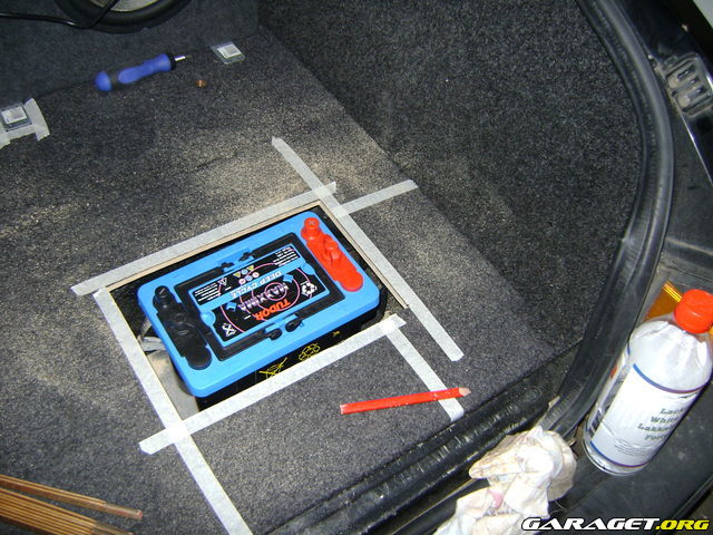

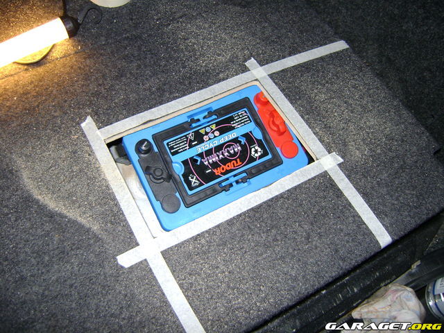

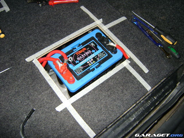

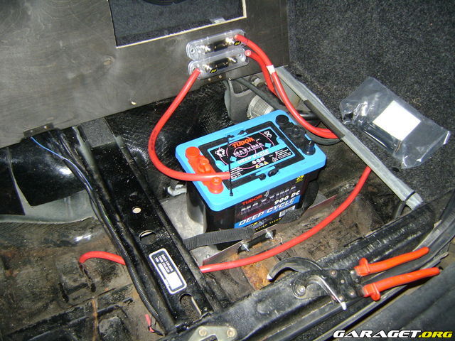

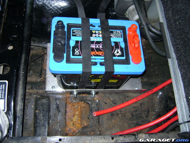

Blev inte jätte mycket gjort idag men ändå en viktig del som är klar smile

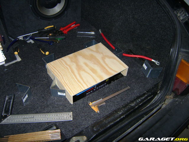

Började såga upp lite delar till "covern" över batteriet.
https://www1.garaget.org/gallery/archive/87963/569773_c3esm3.jpg
Ganska gott om plats var det här under också, jag vet att batteriet inte står rakt!
https://www1.garaget.org/gallery/archive/87963/569775_66w6re.jpg
Kan nog bli ganska bra det här smile
https://www1.garaget.org/gallery/archive/87963/569777_isk6k2.jpg
Och så här ser det ut på undersidan, och nej jag hittade inga större vinkeljärn tongue hehe
https://www1.garaget.org/gallery/archive/87963/569778_drmmd2.jpg

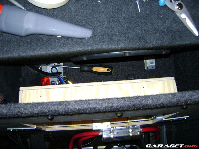

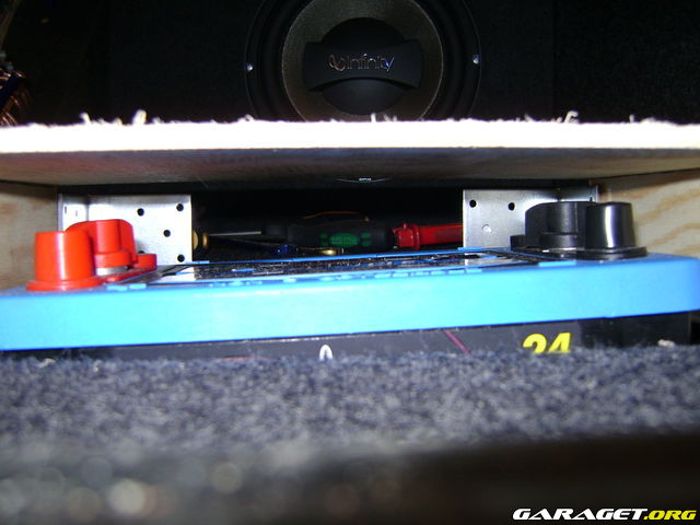

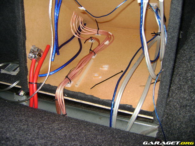

En sak som jag inte hade tänkt på var att det kanske kunde ta i basen när man lyfte på golvet, men det visade sig att det var gott om plats smile
https://www1.garaget.org/gallery/archive/87963/569780_zku91h.jpg
Kan nog bli ganska bra när det bli klätt sedan big_smile
