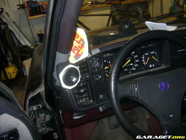

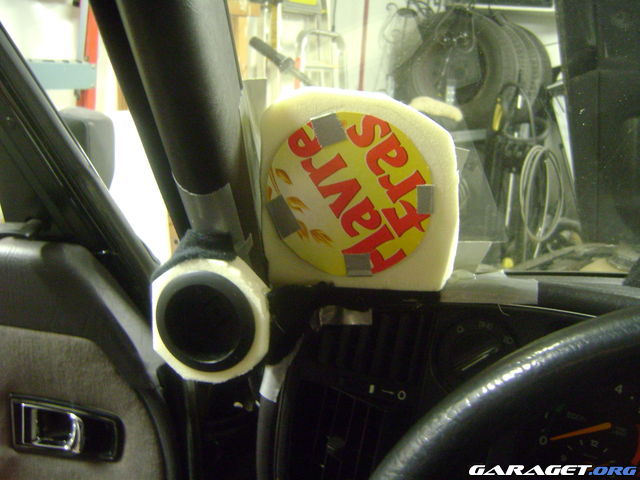

Va ute en sväng i garaget och fixade lite nyss...
Hmm vad kan detta vara ?
https://www1.garaget.org/gallery/archive/87963/585889_oqu70h.jpg

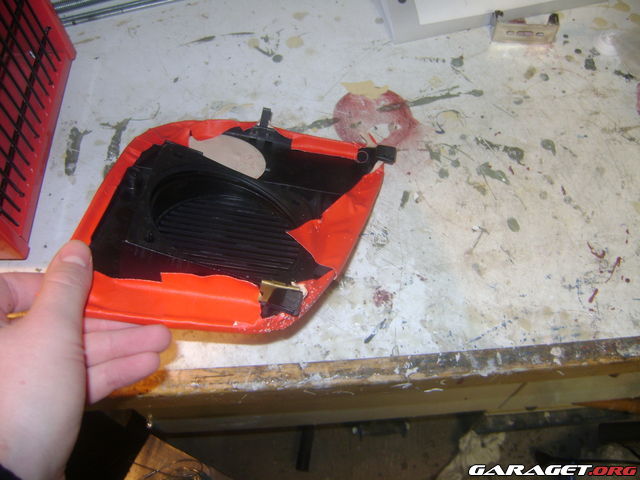

Original högtalargallret tejpat med röd vävtejp? yikes varför har han gjort så ?
https://www1.garaget.org/gallery/archive/87963/585891_cmqb3h.jpg
Fortsättning följer.....kanske efter påsk......

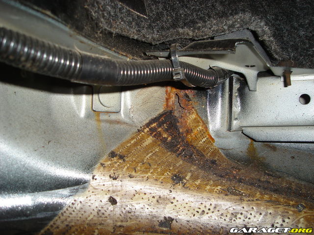

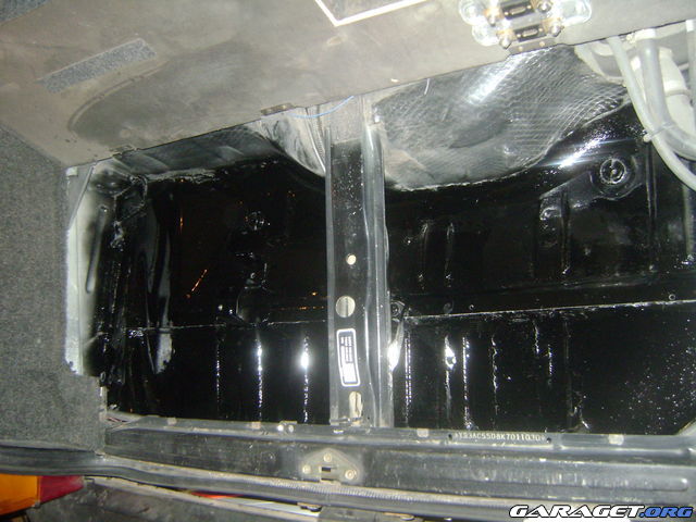

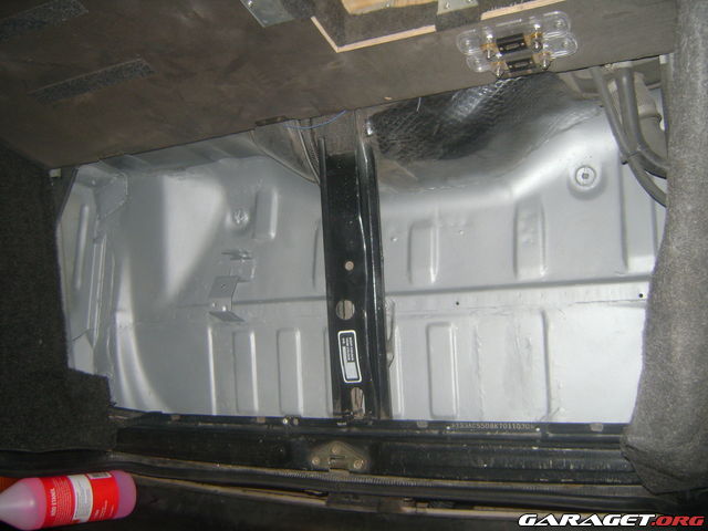

Det blir ett litet ihopaplock om vad som har hänt det senaste, men det ligger iaf i rätt tidsordning.

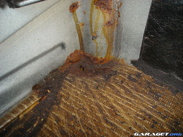

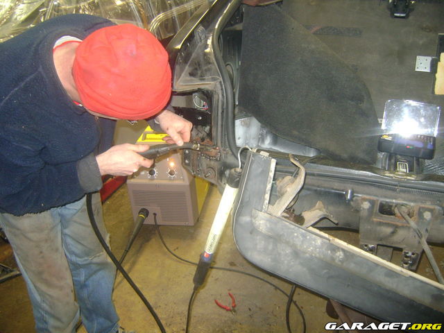

Va för en vecka sedan iväg till farbror och svetsade lite. Va kul att jobba lite på själva bilen och inte allt som är i bilen wink

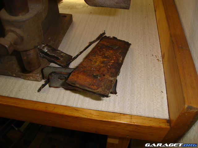

Här brukar det sitta ett fäste till något, hade tyvärr rostat sönder så skar boer i princip allt
https://www1.garaget.org/gallery/archive/87963/594907_w1h16a.jpg

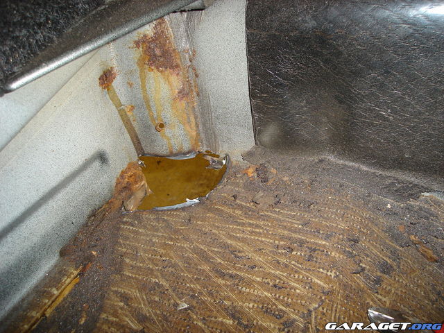

Ett hål till som ska lagas, det vänstra hörnet inåt kupén.
https://www1.garaget.org/gallery/archive/87963/594909_6n5w6c.jpg

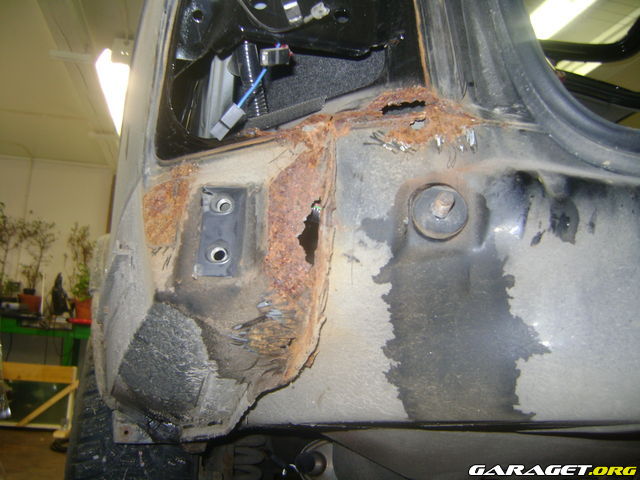

Och här hade vi ett till och detta sitter under vänstra baklyset.
https://www1.garaget.org/gallery/archive/87963/594927_rqpvvb.jpg
Rost fanns det gott om.
https://www1.garaget.org/gallery/archive/87963/594932_t4rgcr.jpg

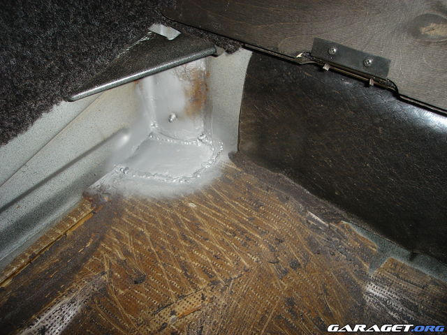

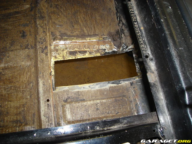

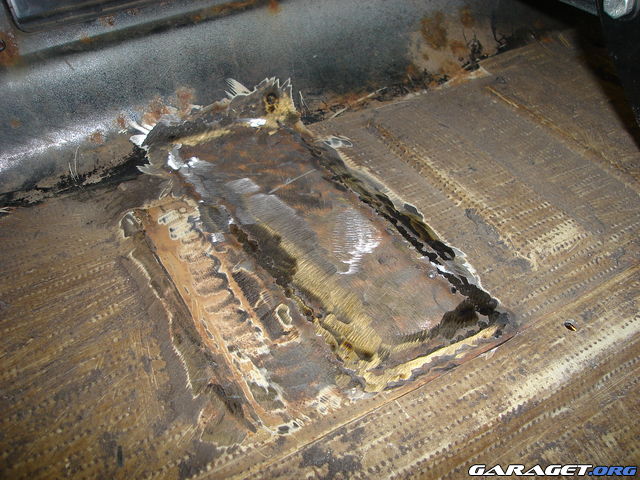

Dit svetsad, dock lite ytrost på plåten som användes för lagning, kommer försöka att slipa ner allt sen
https://www1.garaget.org/gallery/archive/87963/594943_3cz7mg.jpg
Börjat kapa bort lite, lite till vänster kvar. det som är ovanför orkade vi inte bry oss om.
https://www1.garaget.org/gallery/archive/87963/594952_0g88vv.jpg
Och så här blev resultatet med lite zinkspray på. G`Hade tyvärr börjat få ytrost i svetsfogarna märkte jag i morse men jag slängde på det ändå.
https://www1.garaget.org/gallery/archive/87963/594956_3xhngl.jpg
Nästa helg blir det kanske till att laga det andra hålet och montera en ny ljuddämpare. Får se om jag orkar med en till heldag när borta tongue

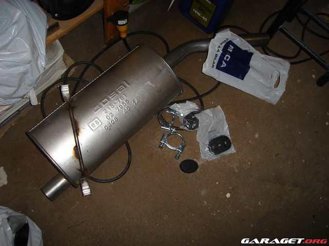

Drog iväg lite tidigare från praktiken i tisdags för att åka på shoppingrunda smile
Började på meca där jag köpt den bakre ljuddämparen, två klämmor och upphängningsgummi smile

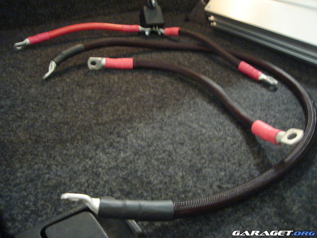

Och när jag kom hem så låg det ett paket på köksbordet smile och det innehöll...
https://www1.garaget.org/gallery/archive/87963/596872_r54g13.jpg

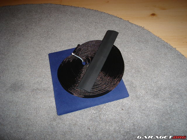

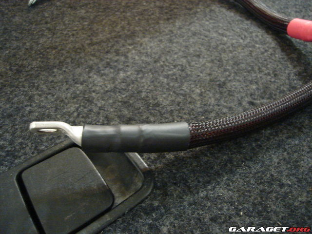

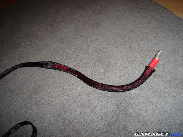

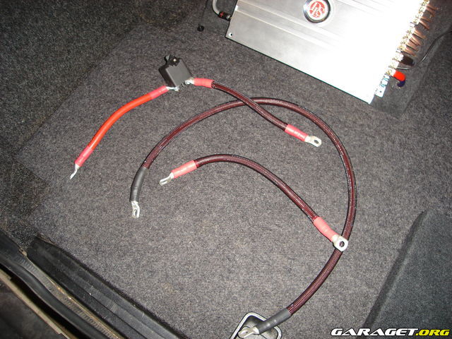

Kabelstrumpa smile av märket supra
Kan nog bli ganska snyggt smile
https://www1.garaget.org/gallery/archive/87963/596874_awhkfa.jpg

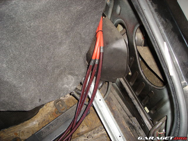

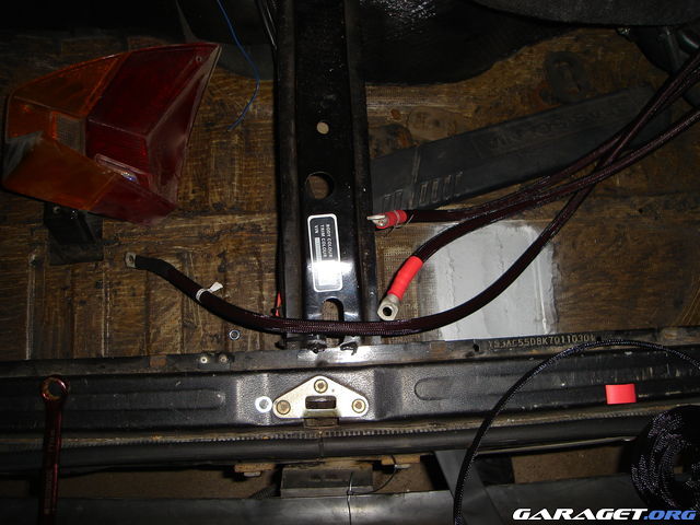

Va bara tvungen att gå ut och fixa dit kabelstrumpan i onsdags när jag kom hem från praktiken:P  lite knöligt var det allt att få det bra, men resultatet blev iaf hyfsat bra:)
Fuskade lite och klädde inte in all kabel tongue den som går igenom hela bilen hade inte ens gått.
https://www1.garaget.org/gallery/archive/87963/597694_amokzr.jpg
Kommer smälta in bra sen med en ny fin asfalts matta smile
https://www1.garaget.org/gallery/archive/87963/597697_15hjwk.jpg
Tyvärr så tog min röda krympslang slut så jag kunde inte göra klart alla kablar hmm får köpa mer i helgen.
https://www1.garaget.org/gallery/archive/87963/597700_iompou.jpg
ååå, så fint det blev smile

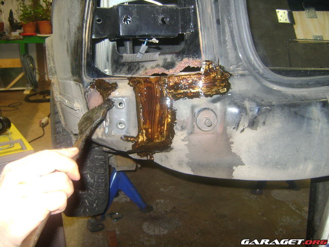

Började också att lossa på den bakre kofångaren för att kunna underlätta svetsningen. lossade alla bultar, tog dom som satt in i karossen. 6 stycken till antalet. dock så fick jag inte loss den sen, kan det vara så att man måste lossa på draget också ?

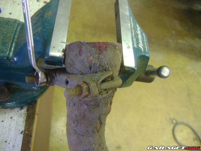

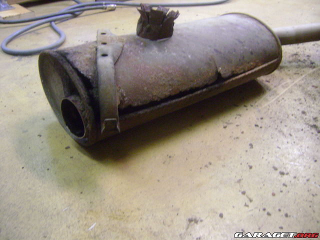

I lördags bar det av till farbror för att svetsa lite och byta ljuddämpare.
Vi orkade inte bråka med bultarna under bilen så vi tog till sticksågen smile
https://www1.garaget.org/gallery/archive/87963/601339_s9zze9.jpg
Efter ett tag så fick jag bort klämman och röret och så är fint var det under tongue
https://www1.garaget.org/gallery/archive/87963/601350_fx6uqu.jpg
Ljuddämparen kom dän och så här såg den ut tongue med andra ord det har låtit ganska mycket smile tongue

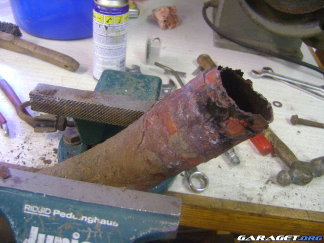

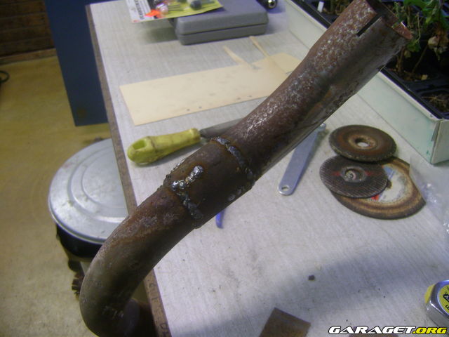

Eftersom röret till den främre dämparen var så dåligt så letade vi upp lite rörstumpar och knåpade ihop det hela smile
https://www1.garaget.org/gallery/archive/87963/601358_o4v90x.jpg

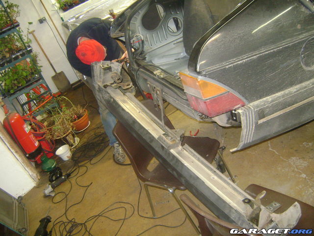

Sen tog vi bort den bakre kofångaren för att komma åt all denna rost hmm
https://www1.garaget.org/gallery/archive/87963/601363_7ukiy5.jpg
Och så här såg det ut ett tag tongue
https://www1.garaget.org/gallery/archive/87963/601367_bps4g4.jpg
Röd tomte in action wink   ( All respekt till den som ser vad det är för bil i bakgrunden smile

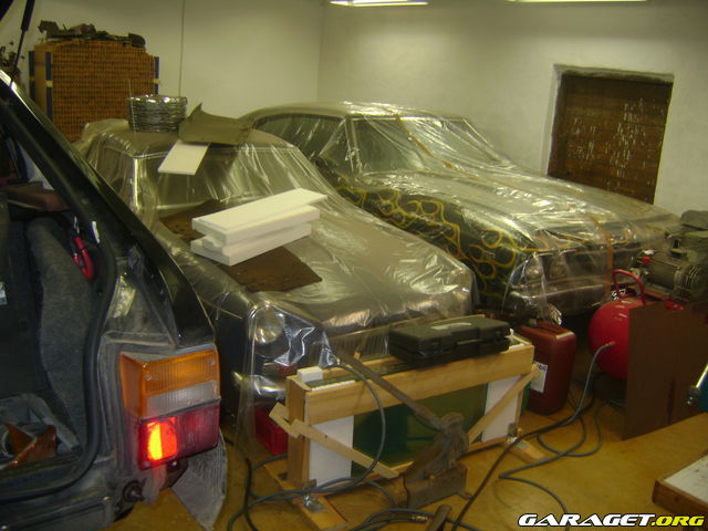

https://www1.garaget.org/gallery/archive/87963/601372_ebm0p7.jpg
Saaben får stå med fina bilar smile bilen längst in är en av mina  drömbilar.

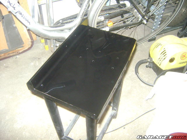

Och även batteriplattan.

Lade på ett andra lager med zinkspray i bagaget.
https://www1.garaget.org/gallery/archive/87963/601412_d1xdcs.jpg
Började fixa ordning med kablarna till cdn och "overrideknappen" till skiljerelät. dock så glömde jag märka upp pluskabeln innan jag tog bort den från batteriet och jag orkade inte mäta upp vilken det är idag. Så så mycket längre än så kom jag inte med det idag. tongue
https://www1.garaget.org/gallery/archive/87963/601415_hfprjx.jpg
Farsan kom hem med lite ljuddämparpasta, eftersom det röret vi svetsade din var lite för stort och det gick inte klämma ihop nog så det läcker lite nu. men ska fixa det i veckan smile
https://www1.garaget.org/gallery/archive/87963/601420_i2ys4e.jpg

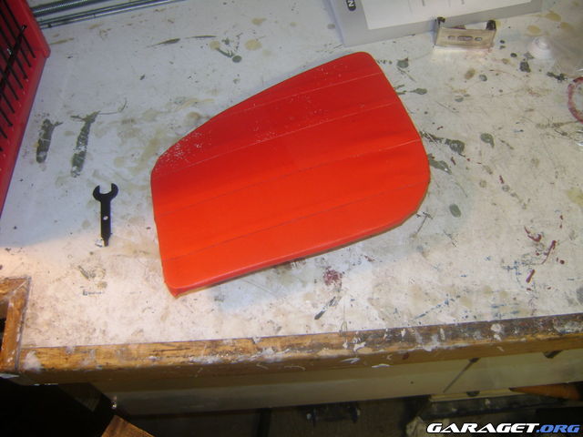

Sen började jag prova att använda polyuretanskivan:) och det slutade på detta viset tongue Och eftersom jag inte har fått det nya mellanregistret än så fick ett havre fras paket "spela" detta smile
https://www1.garaget.org/gallery/archive/87963/601422_ogh8x2.jpg
Limmade dit lite fleecetyg för att se lite former smile

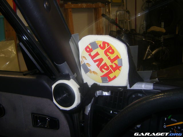

https://www1.garaget.org/gallery/archive/87963/601424_q6dfem.jpg
https://www1.garaget.org/gallery/archive/87963/601429_ttf4l4.jpg
Kommer inte att använda dessa polyuretanbitar sen utan jag gör om gör rätt tongue detta var bara för att se hur det blev och om det går.
Avslutade dagen med att slänga på lite färg i bagaget smile
https://www1.garaget.org/gallery/archive/87963/601434_i8va1w.jpg
