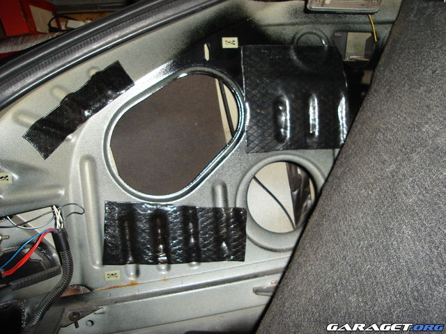

Orkade inte gå ut i garaget idag så jag slänger upp lite bilder i stället.

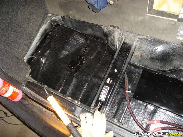

Eftersom allt är färdigsvetsat  i bagaget nu så är det bara att sätta tillbaka allt igen smile

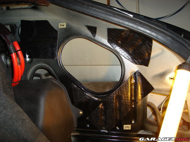

Så i tisdags så började jag lägga dit de sista bitumenmattorna på golvet smile
https://www1.garaget.org/gallery/archive/87963/604142_ukayut.jpg
Blev några bitar över så jag jag tryckte på lite på sidoplåtarna också:P
https://www1.garaget.org/gallery/archive/87963/604145_7fcqw4.jpg
https://www1.garaget.org/gallery/archive/87963/604150_7ybq5g.jpg

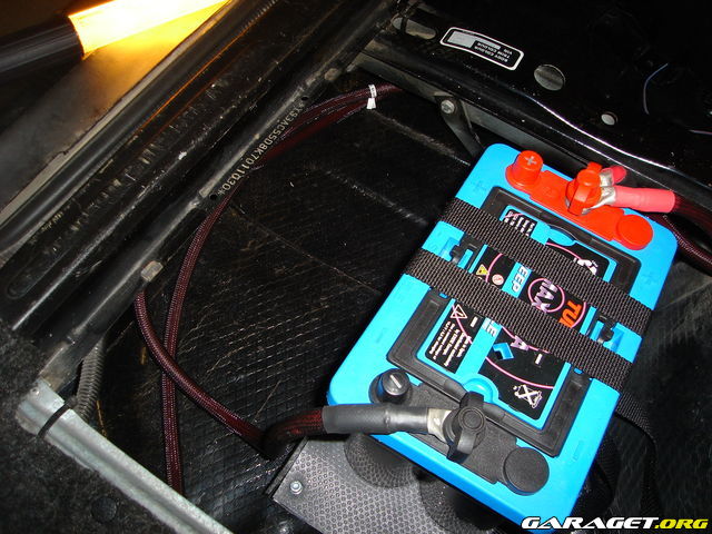

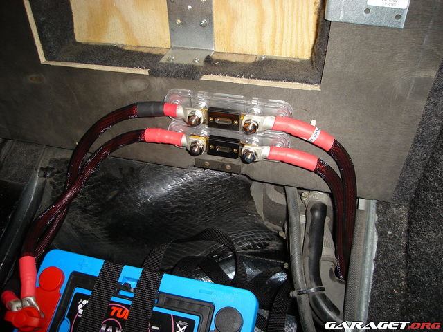

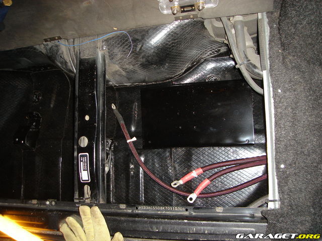

Lade dit batteriplåten lite snabbt bara får att se hur det kommer bli, det kan nog bli ganska bra smile
https://www1.garaget.org/gallery/archive/87963/604154_0oirrv.jpg
Började också prova placering på högersidan, dock så får jag inte ha på detta sätt av vissa anledningar så jag får tänka om helt. Hoppas jag kan komma på något annat sätt imorgon eller senast i helgen.
https://www1.garaget.org/gallery/archive/87963/604157_7il80y.jpg

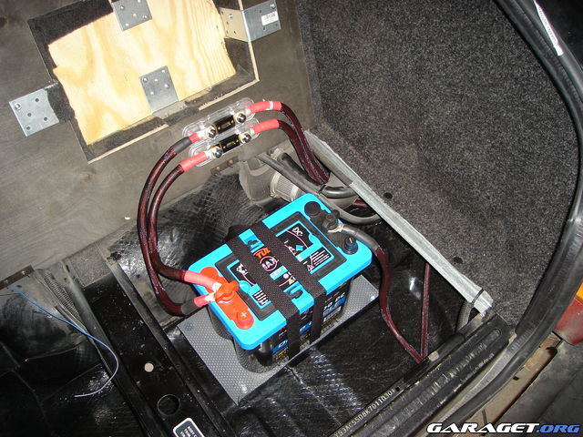

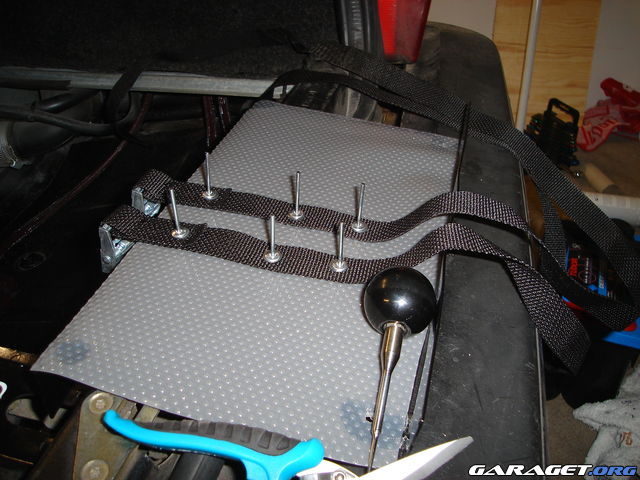

Igår fixade jag dit batteriet och nitade dit spännbanden som håller det på plats.
https://www1.garaget.org/gallery/archive/87963/604159_czhumi.jpg
Dock så glömde jag ta kort på när batteriet satt på plats.

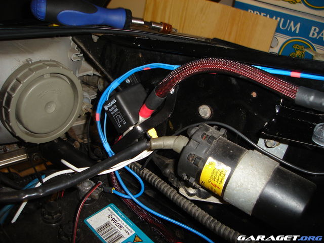

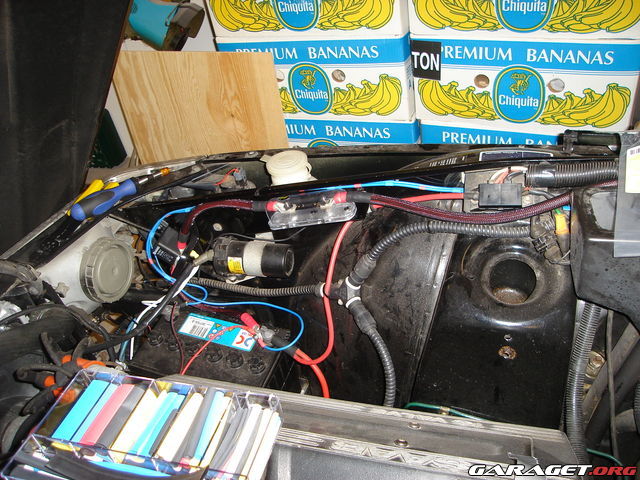

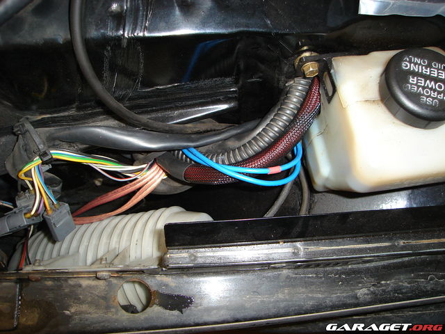

Nu är kabeldragningen också klar i motorrummet. Det var dock lite svårt att får kabelstrumpan genom genomförningen men det gick smile
https://www1.garaget.org/gallery/archive/87963/605734_84xwxj.jpg
https://www1.garaget.org/gallery/archive/87963/605736_3gplwp.jpg
https://www1.garaget.org/gallery/archive/87963/605737_cnkvoe.jpg

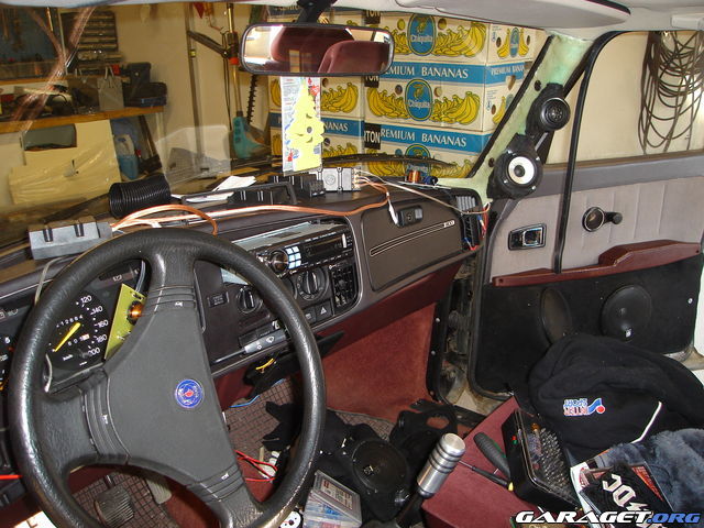

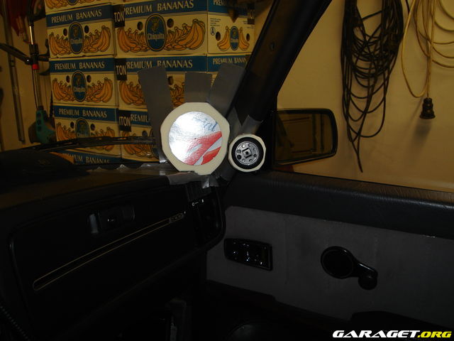

Eftersom jag inte fick skymma framrutan så mycket som jag gjorde, så fick jag leta efter en ny placering och det kommer bli något sånt här.
https://www1.garaget.org/gallery/archive/87963/605724_uvhh55.jpg
https://www1.garaget.org/gallery/archive/87963/605726_ojh3jc.jpg
https://www1.garaget.org/gallery/archive/87963/605727_smb6m5.jpg
Nu väntar jag bara på att högtalarna ska komma, borde göra det på måndag eller tisdag. När dom kommer så blir det till att lyssna fram lika vinklar jag ska köra med.

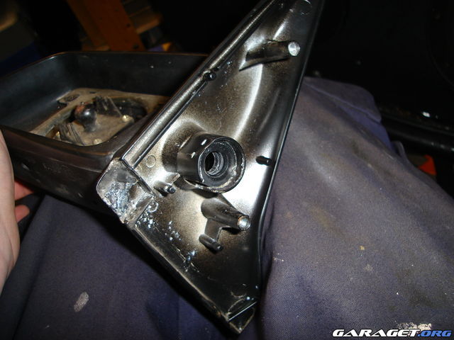

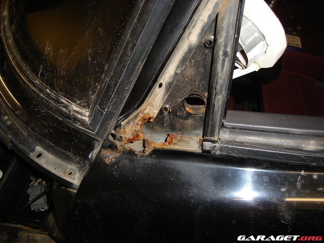

Började dagen med att ta bort sidospegeln och här fanns det tyvärr en hel del rost hmm men det var inte därför jag tog bort den.
https://www1.garaget.org/gallery/archive/87963/606321_smf17y.jpg

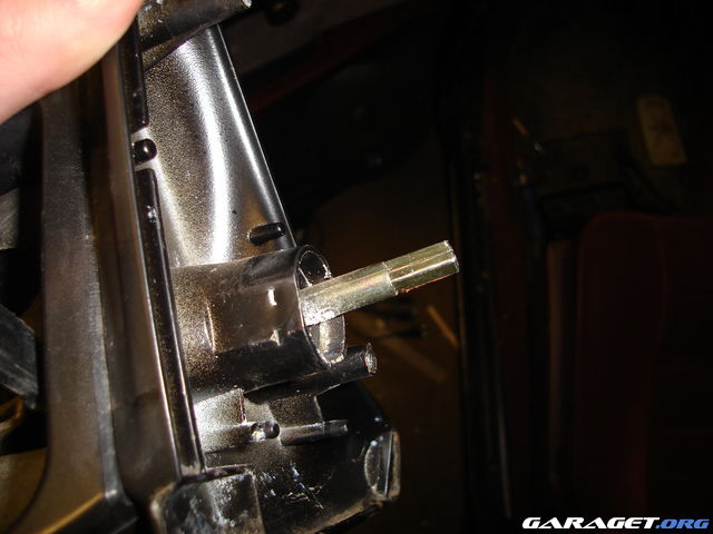

Utan det var för att jag skulle ta bort denna "spaken" som man kan vinkla sidospegeln med inne från kupén. Eftersom den kommer vara i vägen sen så måste den försvinna.
https://www1.garaget.org/gallery/archive/87963/606323_a68quy.jpg
Här var det nu mera tomt smile
https://www1.garaget.org/gallery/archive/87963/606324_22yd6h.jpg

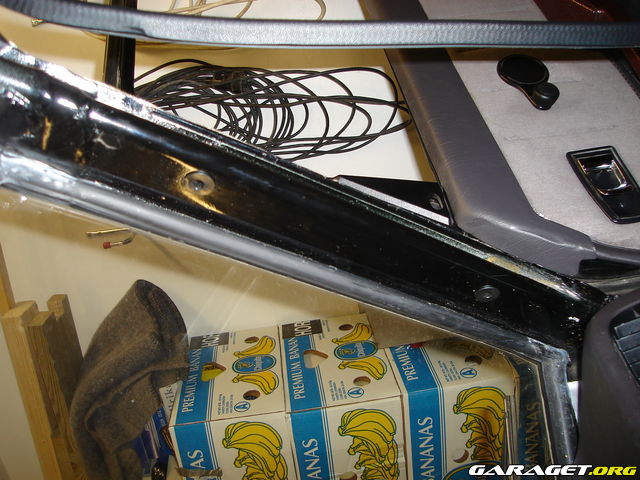

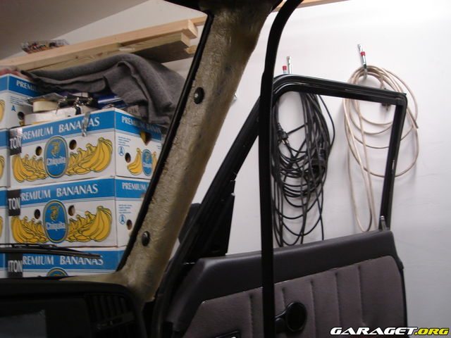

Nästa steg var att försöka lista ut hur man ska ta loss A-stoplarna men efter många olika försök så blev det rent våld. Och tro faan att den går sönder då. Dock så var det inget synligt som tur var smile
https://www1.garaget.org/gallery/archive/87963/606326_d5l5bo.jpg

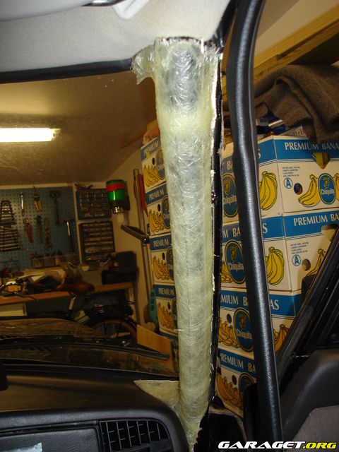

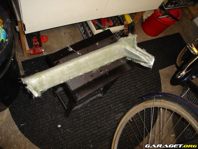

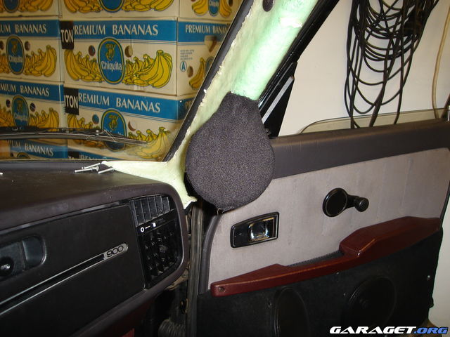

Nu när den ändå var lite "trasig" så bestämde jag mig för att försöka göra en glasfiberkopia. Så på med en massa silver tejp tongue
https://www1.garaget.org/gallery/archive/87963/606328_zgu2nt.jpg
Kan nog bli ganska bra detta smile
https://www1.garaget.org/gallery/archive/87963/606329_yr0jkf.jpg
Och innan jag gick in så tog jag bort klädnyporna och som sagt detta kan nog kanske bli ngt smile
https://www1.garaget.org/gallery/archive/87963/606331_yxidpu.jpg

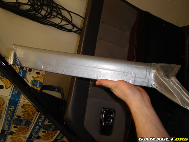

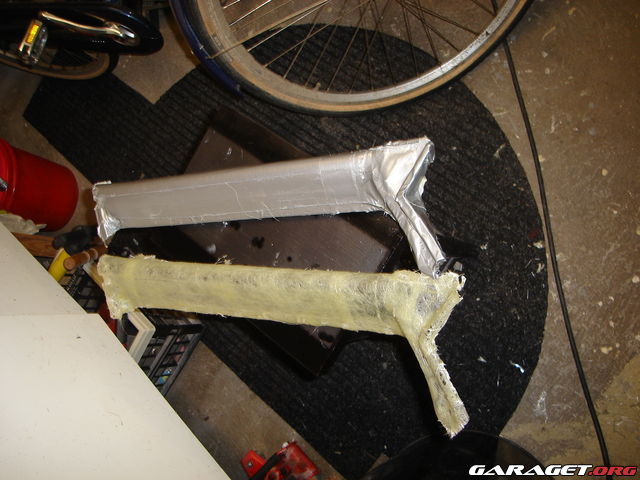

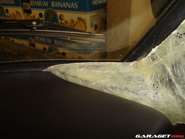

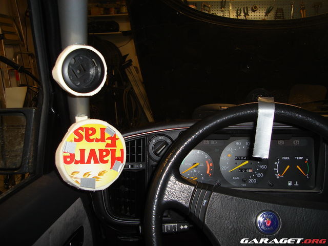

Kan slänga upp en lite update när jag ändå är inne.

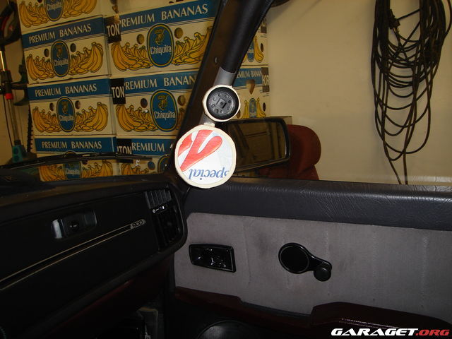

Efter många svordomar och lite pulande så fick jag isär dom smile
https://www1.garaget.org/gallery/archive/87963/606765_ke3rvh.jpg
Trimmade till den lite och provade, och jag är iaf på rätt spår smile
https://www1.garaget.org/gallery/archive/87963/606766_mybncs.jpg
Efter lite mer trim så blev det ännu bättre smile
https://www1.garaget.org/gallery/archive/87963/606767_u5ckdf.jpg
Kan nog bli ganska så bra detta wink
https://www1.garaget.org/gallery/archive/87963/606772_kamivf.jpg

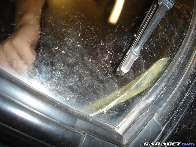

Tyvärr så blev det inte så bra här nere vid instrumentpanelen.
https://www1.garaget.org/gallery/archive/87963/606774_i1l3vm.jpg
Har så blir det en stor glipa emot rutan, får se hur jag ska lösa detta.
https://www1.garaget.org/gallery/archive/87963/606779_2izv5l.jpg
Sammanfattningsvis så blev jag faktiskt förvånad över vad jag lyckades åstadkomma tongue så jag kommer göra en till vänstersidan också.
Imorgon ska jag passa på att åka till biltema och köpa mer silvertejp och byggskum så jag kan fylla ut det hela smile
Ska också felsöka vad det är som göra att det inte passar så bra längst ner.

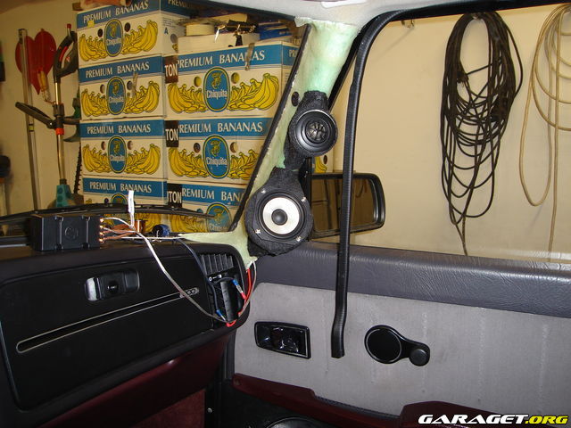

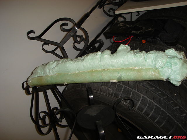

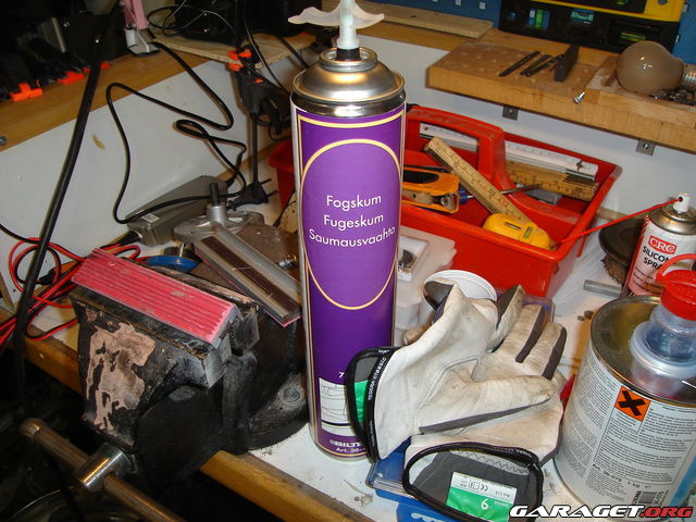

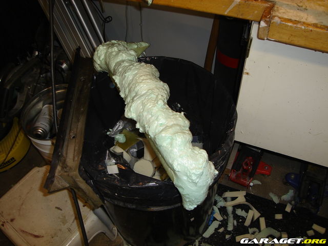

Idag så va jag förbi biltema en sväng efter skolan och köpte lite saker  smile
det ena var fogskum för att fylla upp a-stolparna med.
https://www1.garaget.org/gallery/archive/87963/608112_ocn91l.jpg
får se om det fungerar som jag tror det gör smile
https://www1.garaget.org/gallery/archive/87963/608109_m9e9p6.jpg

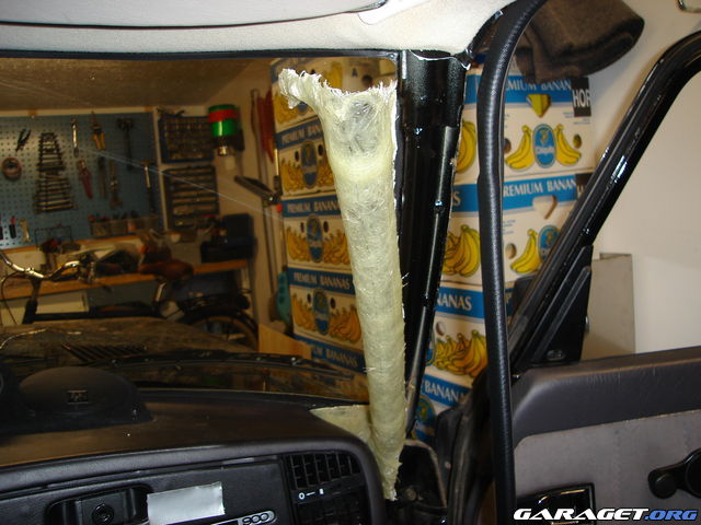

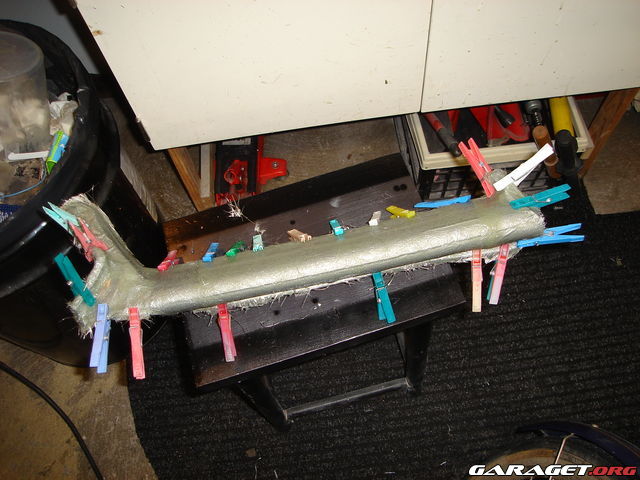

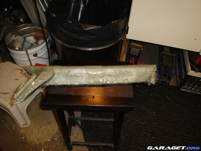

La sedan på glasfiber på den andra a-stolpen
https://www1.garaget.org/gallery/archive/87963/608115_g2w8mj.jpg

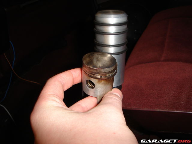

Planerar också en ny växelspaksknopp eftersom den jag har blev allt för vanlig i min umgänges krets tongue
10poäng till den som vet namnet på filmen jag inspirerats från smile
https://www1.garaget.org/gallery/archive/87963/608176_ek3m4m.jpg
Dock så är den kanske lite liten. ingen som har en kass 900 kolv att skänka ? smile hehe
http://www1.garaget.org/gallery/archive/87963/608176_ek3m4m.jpg
en 900kolv klir på tok för stort som vxlspaksknopp lol Vill du ha något eget, ta en titt på ODI lock on grips (grepp till vassa cyklar). Riktigt sköna på styret och kan nog bli ballt som vxlspaksknopp, finns i en j*kla massa modeller och färger

Vet att det skulle bli riktigt stort med en sådan kolv men det skulle bara vara kul ifall det är just en 900 kolv:P
Ang det där med cykelgrepp så tror jag faktiskt inte på den idén alls, vill helst göra något själv isf.

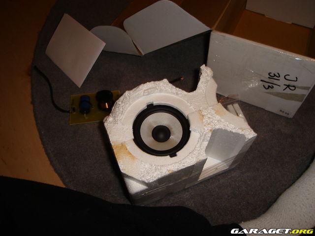

Innehållet i paketet smile
Ett par triusar och filter smile

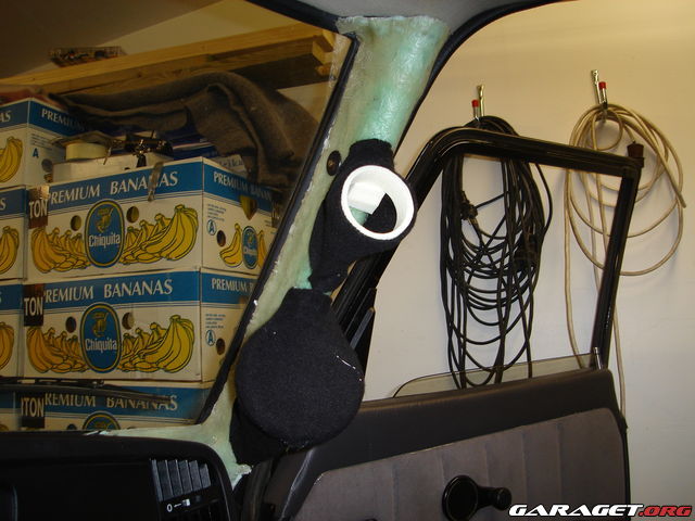

Har glömt att uppdatera här nu ser jag tongue
Torsdag

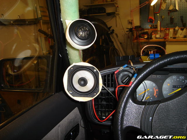

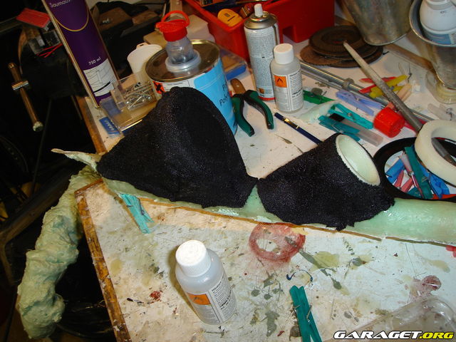

Idag kunde jag köra lite längre i garaget eftersom jag var ledig på fredagen smile Så jag började testa vart jag ska ha mellanreget på högersida och så här kommer det sitta
https://www1.garaget.org/gallery/archive/87963/612224_iu9pp3.jpg
Limmat på lite fleecetyg.
https://www1.garaget.org/gallery/archive/87963/612227_f6shjz.jpg

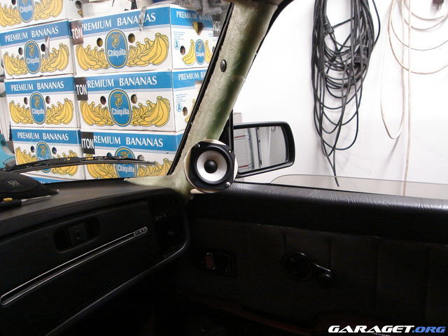

Diskanten är nu också klar.
https://www1.garaget.org/gallery/archive/87963/612228_svcki3.jpg
Färdig plastad och ska väl ha torkat färdigt tills fredag.
https://www1.garaget.org/gallery/archive/87963/612243_jtkq0y.jpg
Andra A-stolpen ligger på tork så den ska jag börja med på fredag.
https://www1.garaget.org/gallery/archive/87963/612244_wzv8my.jpg
Fredag
Gick upp 06:20 på min lediga fredag yikes
Allt detta för att jag skulle åka till min gamla praktik plats och lämna en ritning och lite material till dom, eftersom jag inte fick tillgång till en cnc-fräs under veckan så var de snälla och hjälpte mig smile
Efter att ha vilat lite efter jag kom hem så gick jag ut i garaget igen smile
Och A-stolpen hade torkat så det blev provmontering smile ser ju nästan bra ut tongue
https://www1.garaget.org/gallery/archive/87963/612246_6y68qk.jpg
Och eftersom jag glömde helt bort att jag skulle gänga de nya hålen i fäst ringen så fixade jag det på praktik platsen också smile Så nu kunde jag börja med den andra sidan också smile så efter att ha skurit bort en j*vla massa byggskum och sedan limmat lite så såg det ut såhär smile bytte också material ifrån polyuretan till plywood, för jag tyckte inte att det fungerade så bra som jag trodde. så nu måste jag göra om högersidan också tongue
https://www1.garaget.org/gallery/archive/87963/612249_qn4osr.jpg
Sen gjorde jag inte så mycket mer, kopplade in allt och provlyssnade ett tag. smile
https://www1.garaget.org/gallery/archive/87963/612253_rvtcpg.jpg

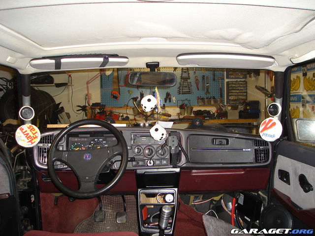

Sen kom pappa hem med en leverans från företaget smile Tack till dom för att de hjälpte mej smile
https://www1.garaget.org/gallery/archive/87963/612256_yq6ut4.jpg
Sen gjorde jag inte så mycket mer satt bara ute i solen och lyssnade på musik från bilen tongue
