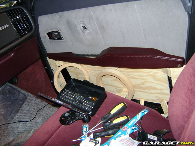

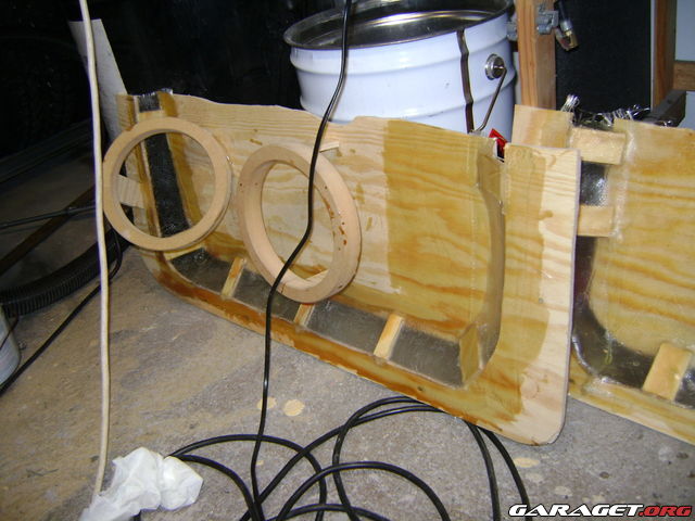

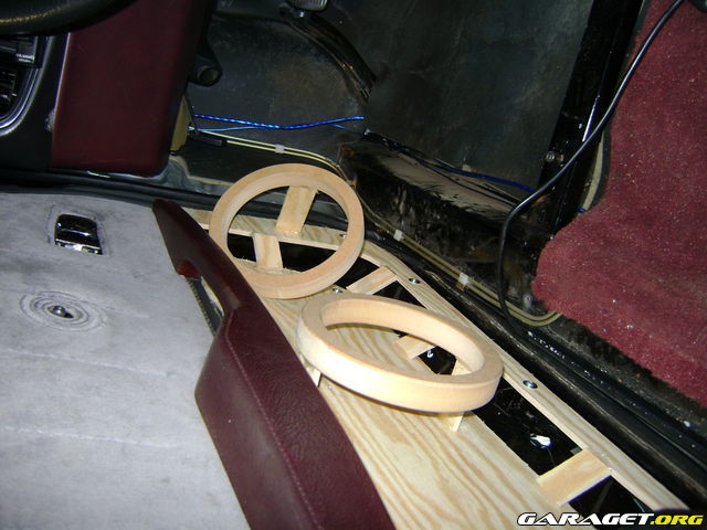

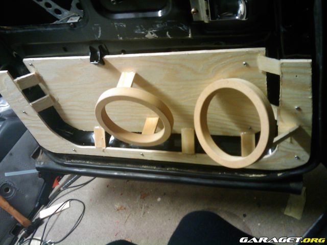

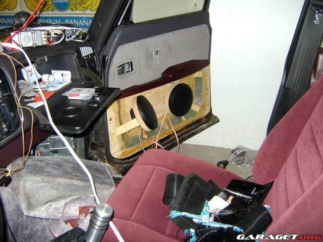

Nu jävlar har ryggen blivit bättre dock inte helt bra men nu är det lov och nu ska det jobbas jävel med detta smile

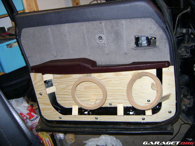

Det som gjordes igår var att jag fixade den vinklade baffeln på den andra dörrsidan så dom är likadana. Fick limma ihop en "fixtur" som sen göra lite stöttor och grejjer. har dock inga bilder på detta.
Det som gjordes idag var att sätta på alla delar på dörrarna för att se så allt passar någorlunda iaf smile
Jag har också börjat fundera på hur jag ska täta allting, har märkt att när jag kör utan dörrsidor och det regna ute så skvätter det in vatten, och tyvärr så är ju inte dörrarna rostfria heller hmm
Förarsidan
https://www1.garaget.org/gallery/archive/87963/489688_0dnr68.jpg
Förarsidan annan vinkel
https://www1.garaget.org/gallery/archive/87963/489692_ow9l8p.jpg

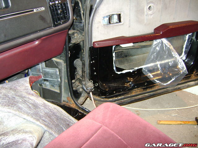

Passagerarsidan
https://www1.garaget.org/gallery/archive/87963/489698_z4dckw.jpg

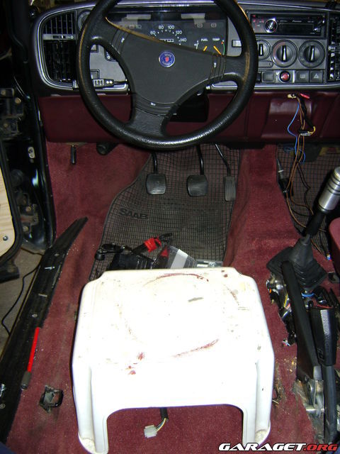

Tog också bort förarstolen för att få bort mattan mm. ska dra alla kablarna i mitten hade jag tänkt.
Vem behöver en stol när man kan ha en pall ? wink
https://www1.garaget.org/gallery/archive/87963/489701_5z05qw.jpg
Sedan plastade jag ihop så allt blev till "en del". ska läggas på mer men jag hade inget mer hemma.
https://www1.garaget.org/gallery/archive/87963/489702_o7bhrp.jpg
Satte mej sedan i en välbekant stol och läste en tidning tongue
https://www1.garaget.org/gallery/archive/87963/489703_d5des5.jpg
det var allt för idag. imorgon ska ja fortsätta med att lista ut hur jag ska dra alla kablarna, lägga lite mer glasfiber och lite annat smått och gott smile

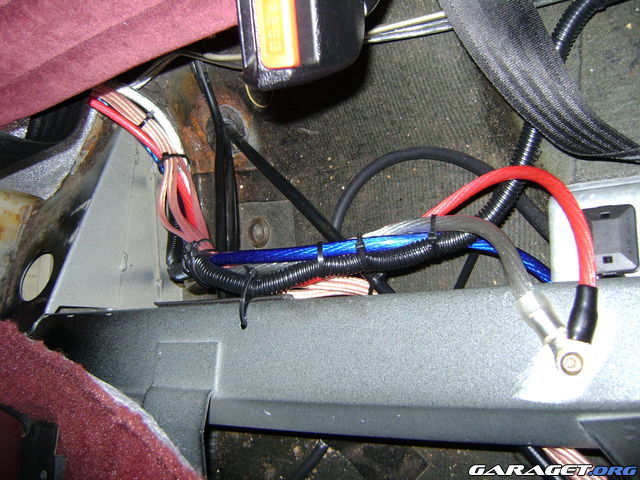

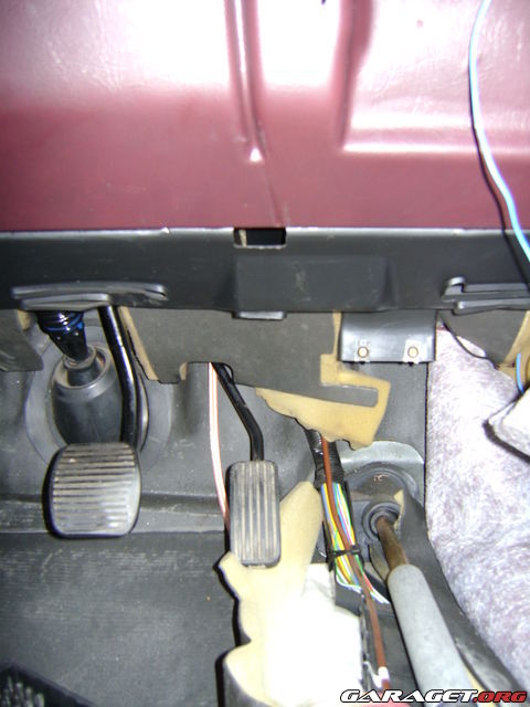

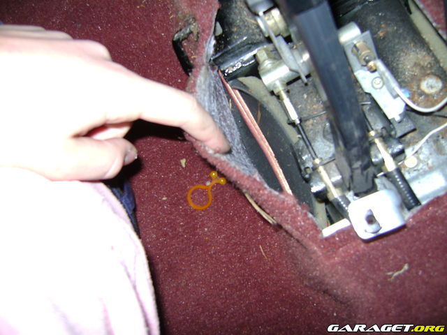

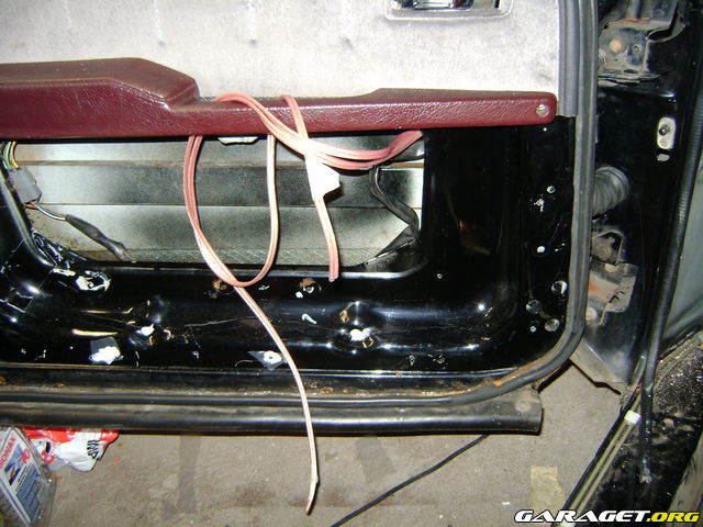

Kanske inte en jätte rolig uppdatering men men här kommer den iaf
Började dagen med att åka till biltema och inhandla lite kabel smile har inte råd att köpa något riktigt märke så det får bli detta så länge;)
https://www1.garaget.org/gallery/archive/87963/490656_715gdw.jpg

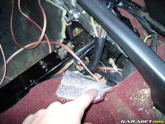

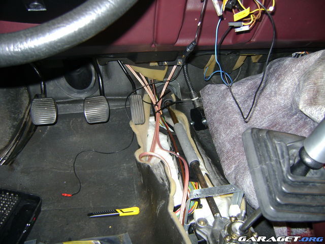

nu var det bara att börja dra all kabel tongue högtalarkabeln drogs i mitten av bilen vid sidan av handbromsen och sedan med kabelstammen så går vid tändningslåset och framåt.
Vid sidan av handbromsen
https://www1.garaget.org/gallery/archive/87963/490658_ny0tzs.jpg

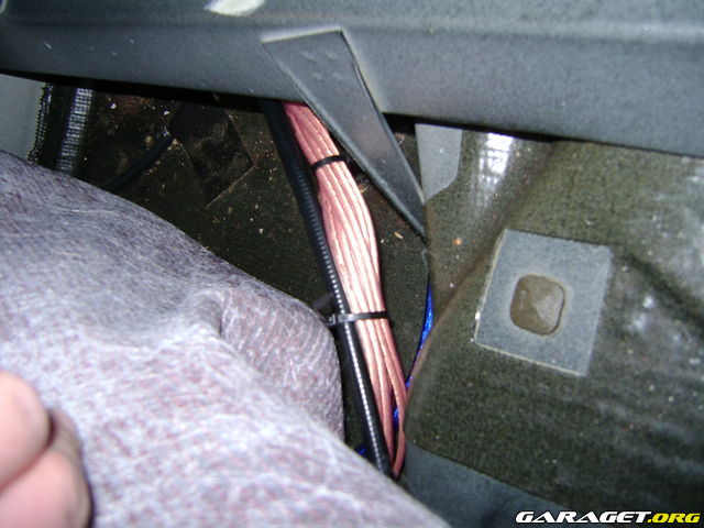

Går sedan ihop med kabelstammen (dock så ska den gå under balken)
https://www1.garaget.org/gallery/archive/87963/490663_jlyuft.jpg
Och sedan upp med kabelstammen in i instrumentbrädan
https://www1.garaget.org/gallery/archive/87963/490668_7it218.jpg

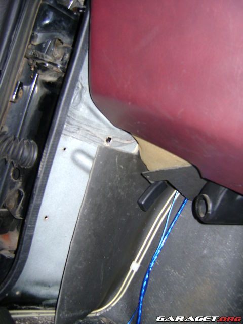

Bara för att jag var lat och inte vill dra kabeln genom genomförningen på passagerarsidan och sedan genom motorrummet för att komma till förardörren så borrade jag ett hål smile
https://www1.garaget.org/gallery/archive/87963/490671_0ejldk.jpg
och efter många svordomar och trasiga nagelband mm så fick jag två kablar dragna till dörren tongue
https://www1.garaget.org/gallery/archive/87963/490674_51mhm2.jpg
kablar
https://www1.garaget.org/gallery/archive/87963/490675_7gfjmp.jpg
kabel till passagerardörr dragen, här skymtas också lite av min "tätning" latexfog och byggplast smile
https://www1.garaget.org/gallery/archive/87963/490677_p4h34c.jpg
Mycket kablar blir det tongue
https://www1.garaget.org/gallery/archive/87963/490681_2z5w8x.jpg

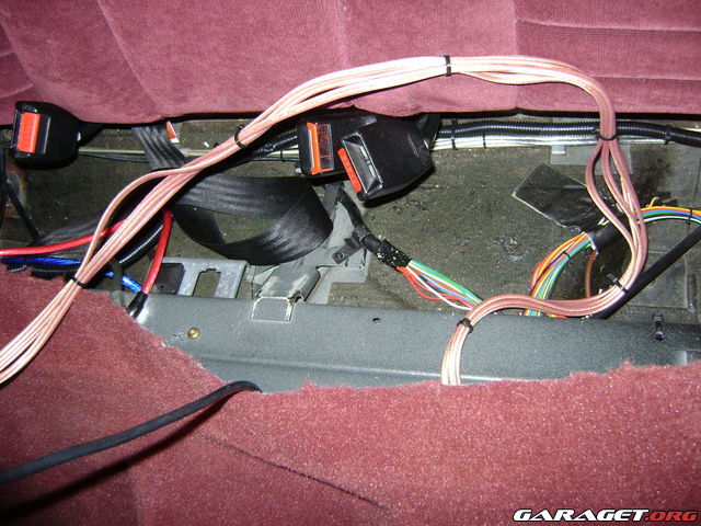

kabeln räckte precis till alla dörrhögtalare. dock så måste jag ha mer eftersom jag måste köra högpass till steget tills jag köper en ny HU med fler lågnivå utgångar. och eftersom jag inte har någon mer kabel hemma så började jag snygga till det hela lite smile
Kabelstrumpa nästa gång ? wink
https://www1.garaget.org/gallery/archive/87963/490682_kd0c4x.jpg
allting sitter nu ihop med buntband, hyfsat snygg och prydligt iaf smile
(kabelns väg; vänstersida om handbromsen sedan över "kardantunneln" och ner vid golvet på högersida, sedan ihop med resten av all kabel tongue
https://www1.garaget.org/gallery/archive/87963/490686_kz8fgr.jpg
https://www1.garaget.org/gallery/archive/87963/490691_0dtd9f.jpg
Imorgon hoppas jag på att få lite mer kabel så jag kan dra högnivån så jag kan provspela allt smile annars får det bli att städa bilen och garaget lite tongue
Det va allt för idag, tack för mej.
