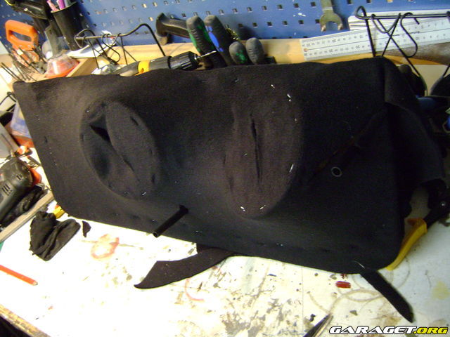

började skruva loss högtalare och dörrsidor. Efter detta började ja spänna fleecetyget över dörrsidorna, blev hyfsat nöjd med resultatet för att vara första gången smile
Rören som sticker är till för att komma och och skruva dit dörrsidan sen. (vänstersidan)

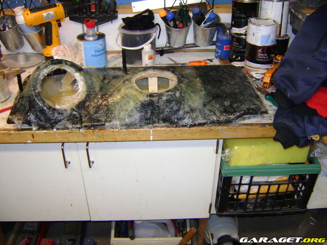

Sen var det dags att dränka allt i polyester smile efter detta lades glasfibermatta på som hade "provmonterats" innan. och så här blev resultatet efter första vändan.
kan nog bli ganska bra detta elr vad tror ni ? smile
https://www1.garaget.org/gallery/archive/87963/493466_da0g1f.jpg

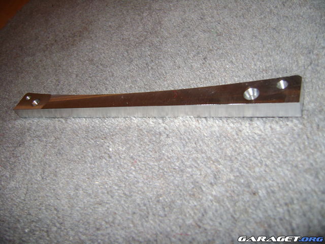

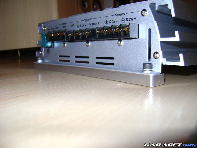

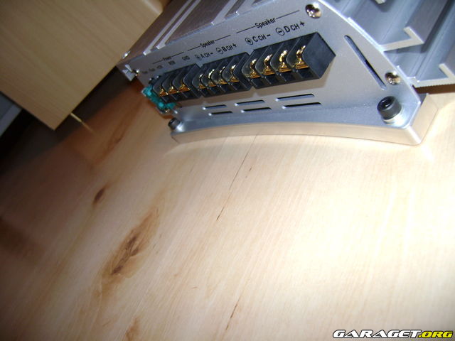

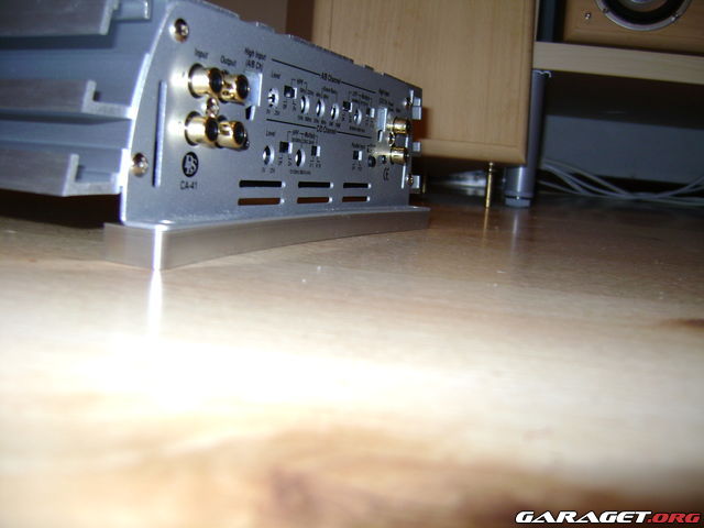

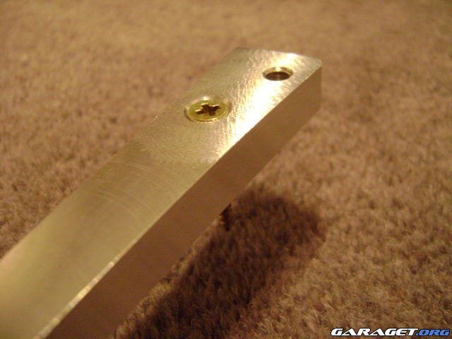

Tycker att stegen blir lite väl varma när man drar på volymen lite så det va tvunget att göras något åt, lösningen va följande;
Distans till fräst smile
https://www1.garaget.org/gallery/archive/87963/499521_x9p98v.jpg
de försänkta hålen ska det sitta träskruv som fäster distansen i golvet och i de gängade hålen fäster man slutsteget med en kort M5 skruv
Försänkt skruv
https://www1.garaget.org/gallery/archive/87963/499524_uccmfa.jpg
Resultatet smile
https://www1.garaget.org/gallery/archive/87963/499528_sp3s3f.jpg
https://www1.garaget.org/gallery/archive/87963/499531_oo1izl.jpg
https://www1.garaget.org/gallery/archive/87963/499533_pil2pq.jpg
skruvarna som sitter nu ska inte användas sen
Imorgon ska jag göra två till så jag får till båda stegen.

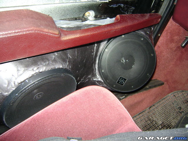

Har ju spacklat och slipat på sidorna ganska länge. Men efter ett tag så tröttnade jag bl.a bara för att det inte blev som jag tänkt mej överhuvudtaget, en massa fel beräkningar från min sida. Så ja tog och slängde på lite färg på dessa och skruvade in dom i bilen och här är resultatet.
höger sida
https://www1.garaget.org/gallery/archive/87963/517290_amdvmn.jpg
vänster sida
https://www1.garaget.org/gallery/archive/87963/517291_47tvrv.jpg
kommer väl klä dessa med högtalartyg som ja fick över från baslådan och köra med detta ett tag. det som är kvar att göra nu är att fixa till överdelen till dörrsidorna som tas ifrån ett par original. sen ska allt bara ställas in hyfsat, sen blir det till att åka med detta ett tag.

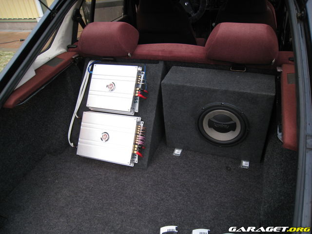

så här ser det ut i bagaget nu och det behövs ju helt klart fixas så det blir snyggare med kablar. just nu körs 4-kanals steget på högnivå med det blir det ändring på efter jul smile
https://www1.garaget.org/gallery/archive/87963/517317_6lsd4q.jpg

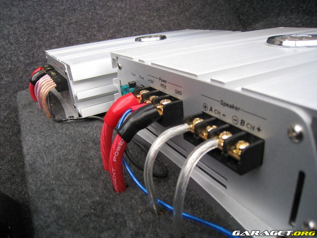

Närbild på kablarna, remoten är inte dragen på detta sätt. Glömde faktiskt bort den, får ta och fixa det fram över.
https://www1.garaget.org/gallery/archive/87963/535973_fkl8r7.jpg

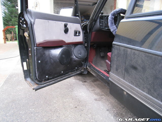

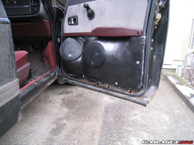

Här kommer också lite bättre bilder på dörrsidorna.
Vänstersida
https://www1.garaget.org/gallery/archive/87963/535978_uzqh5e.jpg
Högersida
https://www1.garaget.org/gallery/archive/87963/535979_ihbncm.jpg
Kommer försöka att klä dessa i typ högtalartyg eller något annat billigt för att det ska se lite snyggare ut, men som sagt de är bara prototyper wink

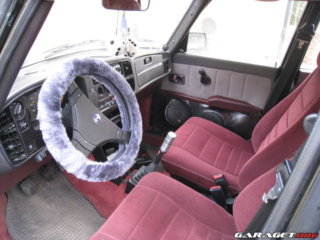

Och så här ser cockpit ut nu för tiden, fick rattmuffen av syrran i julklapp smile en helt underbar uppfinning tongue
https://www1.garaget.org/gallery/archive/87963/535981_tshoa3.jpg

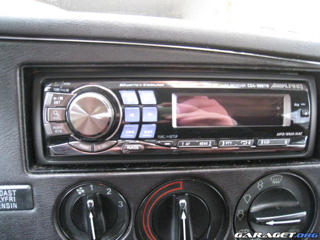

Och sist men absolut inte minst så har denna underbara spelare hittat in i bilen smile En Alpine 9887R
https://www1.garaget.org/gallery/archive/87963/535983_ycyymu.jpg
