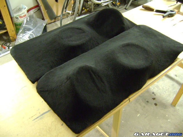

I fredags när ja kom hem från skolan så rev jag isär dörrsidorna i fram för att kunna käl dessa. Här är en bild på reslutatet, blev tyvärr tvungen att lägga en skarv på undersidan för att det skulle blir bra.
https://www1.garaget.org/gallery/archive/87963/541475_sycfym.jpg

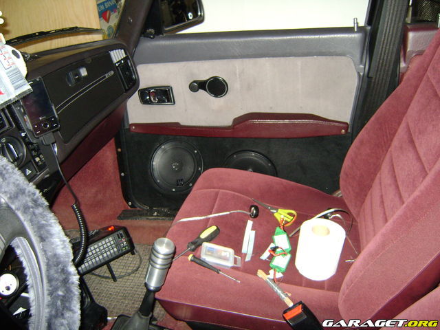

Ut med bilen och fram med tapetserar bordet och kupévärmaren sedan va det bara att sätta igång :p
https://www1.garaget.org/gallery/archive/87963/541480_lmxpnn.jpg

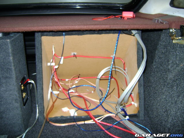

Sen var det bara att köra in bilen i garaget och börja märka upp alla kablar som finns i garaget, så man har någorlunda koll. Har också fas kollat alla högtalare så jag får plus och minus rätt.
efter ett tag började det se lite bättre ut, tyvärr så är kablarna från dörrarna alldeles för korta och det ställde till en del problem.
inte färdigt på bild.

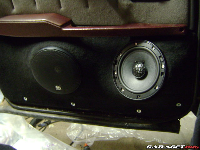

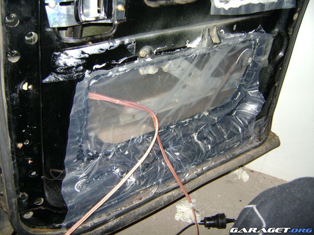

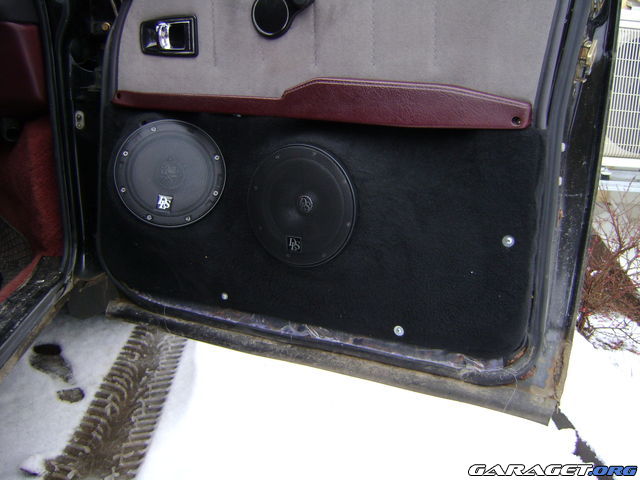

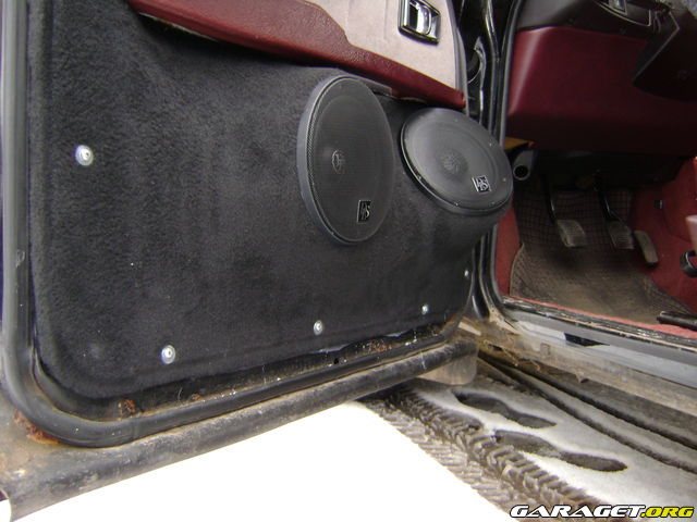

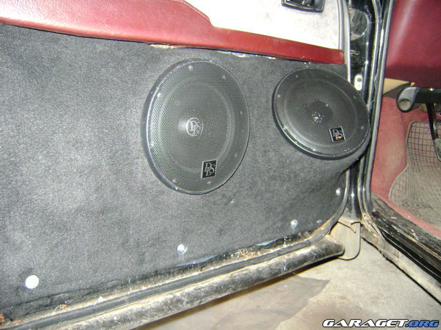

Idag så fortsatte jag med kabelmärkningen/dragningen och efter det så började jag med dörrarna. Märkte när jag tog bort den ena sidan att det hade läckt in vatten där. Och detta berodde på att tydligen så ville in latexfogen som jag använt för att fästa plasten med plåten vara med länge. Utan den hade lösts upp eller något liknande. Eftersom man nu har lagt ner lite det på dessa sidor och nu har klätt dom också så blev det till att försöka täta på något annat sätt. Testade då smältlim vilket fungerade alldeles utmärkt.
En bild på hur det ser ut på den sida där rosten har tagit mest, lade plast så långt ner jag kunde för att vattnet inte ska komma in.
https://www1.garaget.org/gallery/archive/87963/541508_qxrz5m.jpg
Sen var det bara att montera sidorna och högtalarna igen smile
https://www1.garaget.org/gallery/archive/87963/541512_5rbzdp.jpg
Blev faktiskt hyfsat snyggt när gallren kom på.
https://www1.garaget.org/gallery/archive/87963/541515_w48qvq.jpg
Och en bild på andra sidan med stängd dörr
https://www1.garaget.org/gallery/archive/87963/541519_gw2ph3.jpg

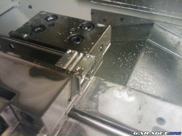

Idag började jag köra lite lätt, och det blev ganska bra smile
Några sneak peak bilder wink

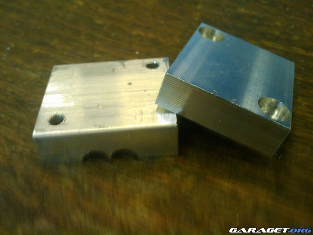

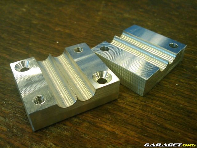

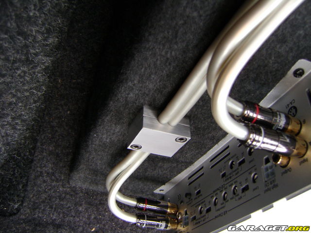

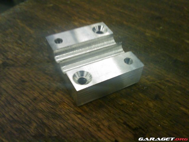

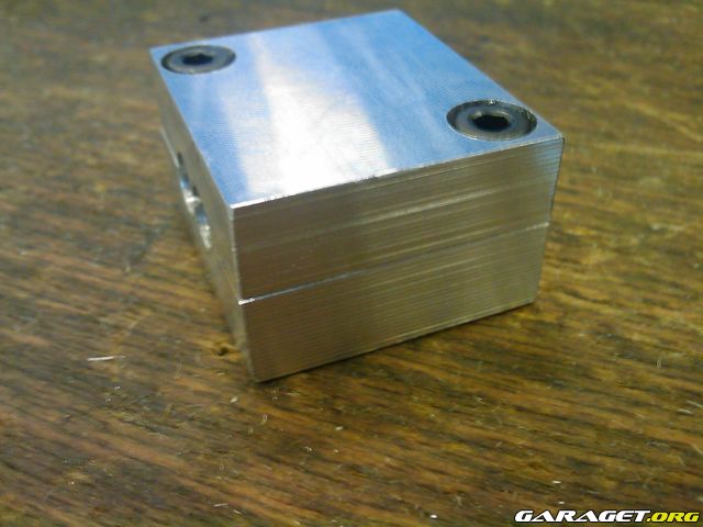

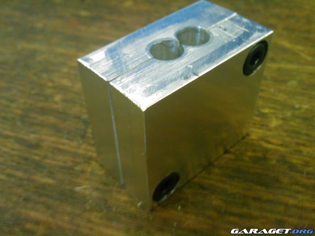

Update direkt från skolan! smile nu är första kabelhållaren klar!
Här kommer lite bilder på resultatet. Dock så är dom tagna med med en dålig mobilkamera så kvalitén kanske inte är den bästa
https://www1.garaget.org/gallery/archive/87963/545396_pw26ip.jpg
https://www1.garaget.org/gallery/archive/87963/545397_w130uf.jpg
https://www1.garaget.org/gallery/archive/87963/545398_k01pf4.jpg
https://www1.garaget.org/gallery/archive/87963/545400_2g22o4.jpg
blev faktiskt förvånansvärt bra. det enda man kan klaga på är att det inte riktigt linar upp med varann med det syns knappt wink
Nu är det bara att göra programmen till de andra och köra de nästa vecka smile

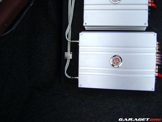

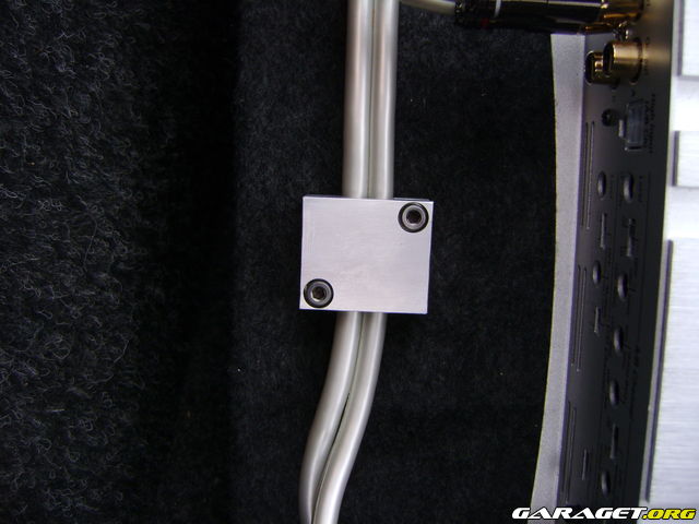

Så nu är första kabelhållare ditsatt också smile resultatet blev riktigt bra tycker jag.
Och lite bilder kommer på det här smile
Resterande hållare kommer att göras i veckan eller rättare sagt måste göras i veckan för nästa vecka går vi ut på praktik och är borta i 8 veckor tongue
https://www1.garaget.org/gallery/archive/87963/548394_ymqs4a.jpg
https://www1.garaget.org/gallery/archive/87963/548396_y0e0pp.jpg
https://www1.garaget.org/gallery/archive/87963/548398_ce423v.jpg[/url
