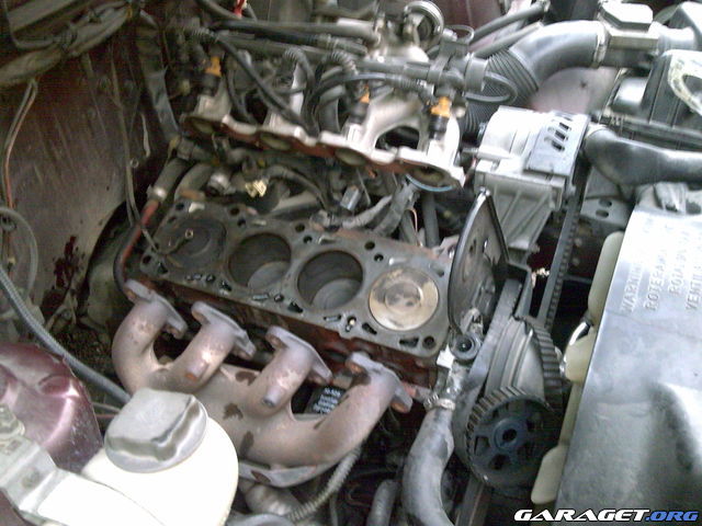

Skulle säga att det är toppen som är skev eller topplockspackningen sönder. Min rök också lite vitt och gick dåligt då packningen var sönder. Fick vatten i främsta cylindern. Du borde se på tändstiften ifall någon cylinder får vatten i sig, stiftet blir vitt.
https://www1.garaget.org/gallery/archive/71222/384114_icv0cc.jpg
Längst till höger hade fått kylarvätska i sig...
