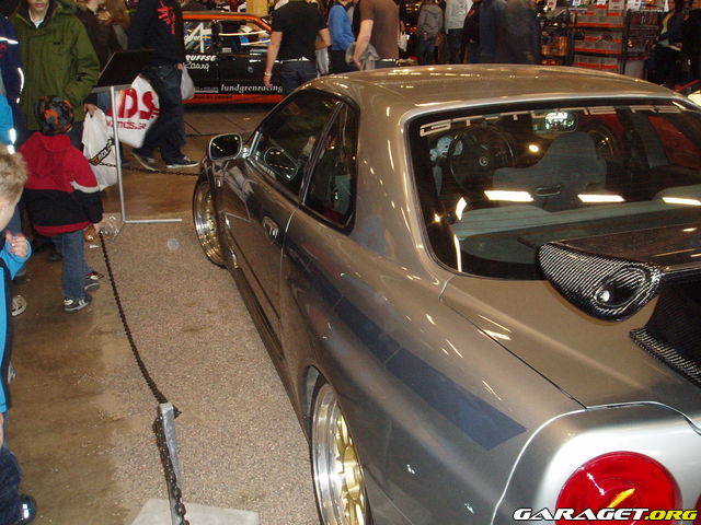

Gillar bilen. Synd att sätta dit en så ful vinge bara.

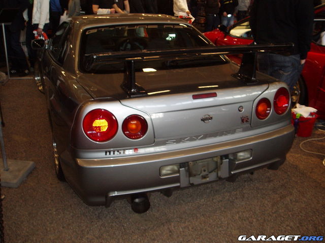

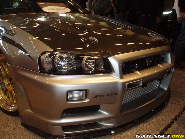

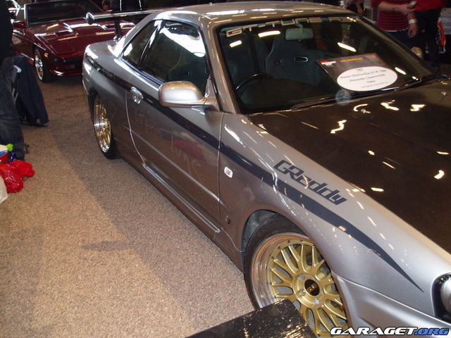

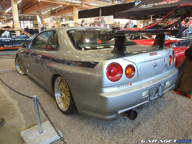

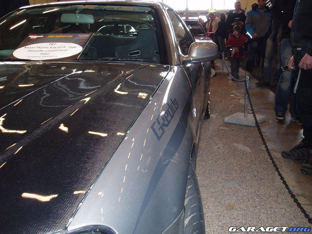

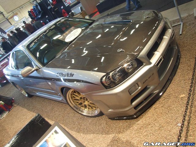

Smyger upp med lite bilder för er som inte var där. (L)
https://www1.garaget.org/gallery/archive/17443/294255_mb61nm.jpg
https://www1.garaget.org/gallery/archive/17443/294256_rnq405.jpg
https://www1.garaget.org/gallery/archive/17443/294259_soxyf1.jpg
https://www1.garaget.org/gallery/archive/17443/294261_i05r0s.jpg
https://www1.garaget.org/gallery/archive/17443/294263_edbmuq.jpg
Det är original vinge fast i kolfiber och cirka 2 cm högre.
