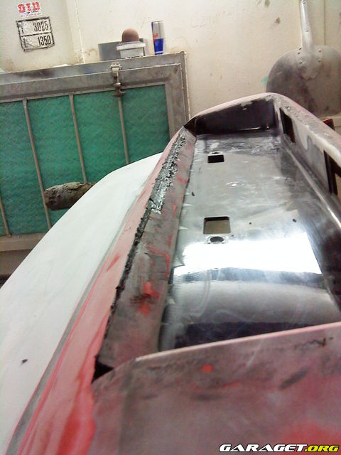

Skar upp stötfångaren lite till vid regplåtshållaren.

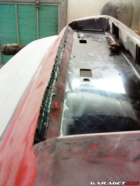

https://www1.garaget.org/gallery/archive/6035/548700_cdh02y.jpg
Biten som vi skar loss skall sitta i en lutning istället blir snyggare så.

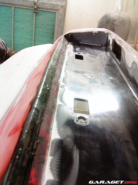

Här har vi smällt plasten på båda sidor för att de skall sitta ihop
lättare att limma samman det då..

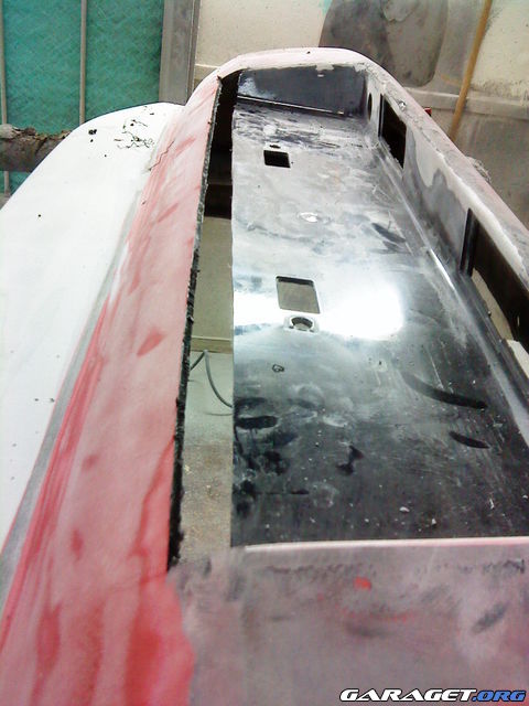

https://www1.garaget.org/gallery/archive/6035/548702_pv514u.jpg
Sådär limmad med 2komponentslim på in och utsidan...
limmade även fast biten mot regplåtshållaren men glömde fotografera det.

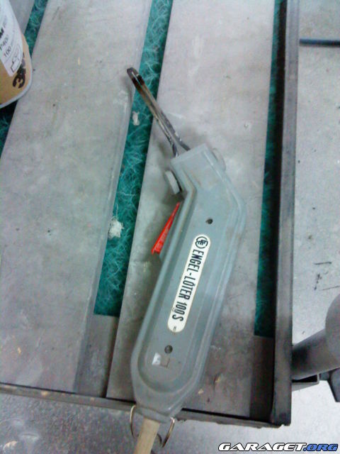

https://www1.garaget.org/gallery/archive/6035/548703_6r2khg.jpg
Använt ett nytt verktyg för första gången på Honda bygget.
En lödkolv.
