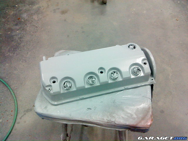

https://www1.garaget.org/gallery/archive/6035/499475_tgilms.jpg
Här har vi ventilkåpan igen, fast nu har jag slipat bort Honda märket o lagt slipgrund på den smile
de är det senaste jag gjort nu då smile

Men jag har ju några råd på vägen, både om du ska bygga banbil och om du ska fixa till... Jag hade tex aldrig lackat en motordel om den sitter ihop med en annan motordel, till exempel så tar det endast sekunder att skruva av spridarna och fuelrailen, altså kortare tid än vad det tog att maskera. Du får mycket bättre resultat enligt mig. smile
