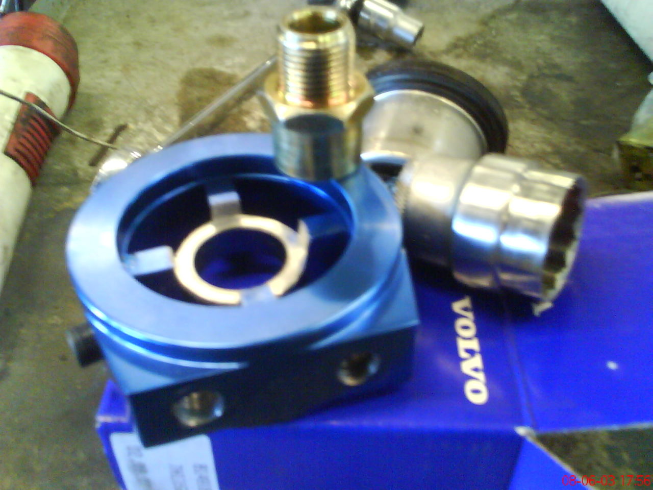

jag gjorde såhär... svarvade ur sandwichen litegrann.. big_smile
http://www.garaget.org/gallery/archive/ … uvlxvm.jpg
Det va inte illa tänkt faktiskt smile
Har i övrigt löst problemet med längden på bulten, snackade med Creatix och dom kunde svarva en lite längre bult. Så det kommer fixa sig, annars var inte ditt förslag illa Slave_joe
Edit: Missförstog Creatix, det va inte en ny bult utom svarvade ner sandwichen precis som Slave_joe gjort smile
