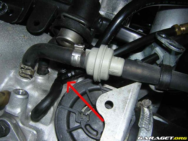

nån som kan fixa bilder på vilken slang man ska koppla in laddtrycksmätaren
och vart har ni kopplat strömmen??

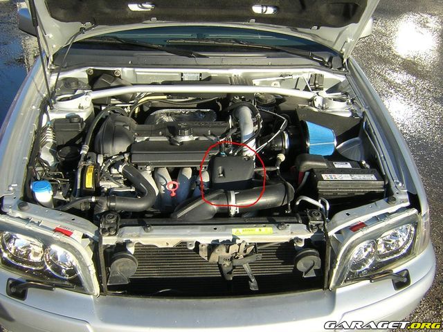

Strömmen kan du ta från belysningen runt cigarettändaruttaget. Då kan du dessutom dimmra LTM med samma ratt som du dimmrar övrig instrumentbelysning i bilen.
Slangen kan du koppla in här:
https://www1.garaget.org/gallery/archive/28207/485370_8w08lm.jpg
LTM inkoppling
Finns under lilla locket vid gasspjället:
https://www1.garaget.org/gallery/archive/28207/485372_c7qdjo.jpg
Motorrummet
