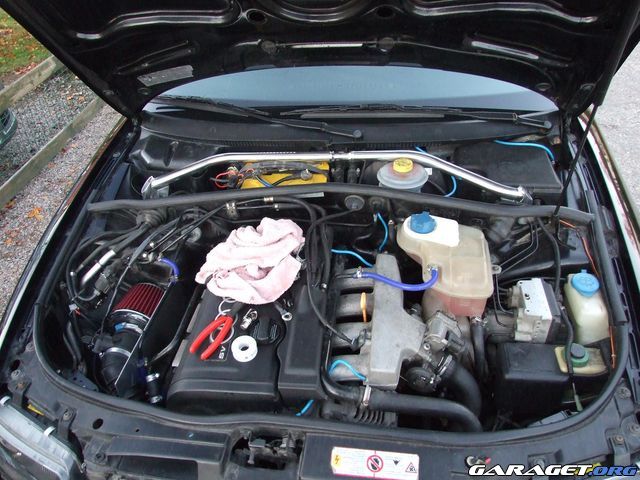

Förlåt för att jag lyfter tråden. Men tänkte att kanske fler framöver kommer undra så jag lägger upp bild på hur det ser ut. Det är enkelt att montera, bara att lossa på 2 skruvar, inge kapning.
https://www1.garaget.org/gallery/archive/23022/489934_wo7jc0.jpg
Edit:
Kan tillägga att även om konstruktionen är tveksam så gör staget bra stor skillnad, fronten följer mycket bättre. Dom är inte mjuka original men dom kan bli bra mycket bättre.
