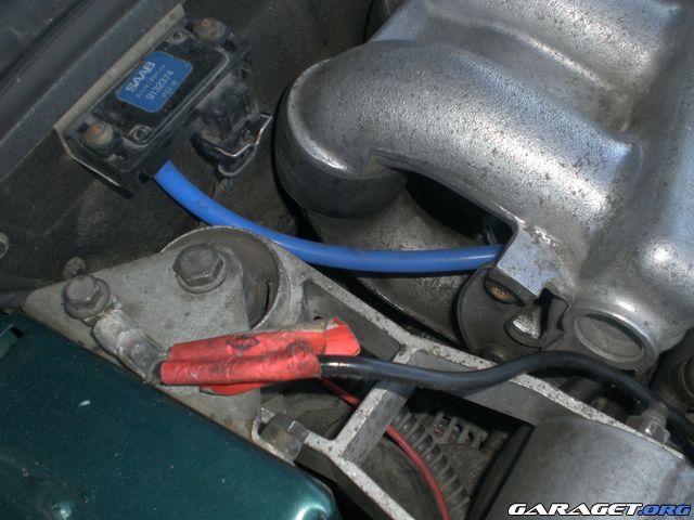

Min höll på sådär också efter att jag hade lyft på insuget, då va det den blå slangen på bilden som hade lossnat...
https://www1.garaget.org/gallery/archive/59709/319521_zulh9j.jpg
Så det kanske kan va så att samma slang på din bil har spruckit, om du nu har en sån slang. Inte helt 100 på de...
Nej, det finns ingen MAP-sensor på en -91'a.
1 253 Inlägg
7 december 2008
Nupp ingen mappis på min inte smile Mer tips tack. Och Porsche935, hastighetsmätaren funkar utmärkt
