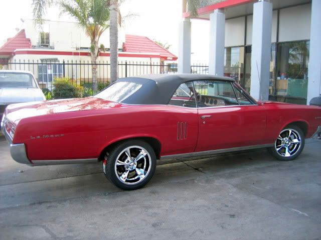

Här har du min bil med Coys fast de är C55 18x8 och 18x9,  bilen har iof nya fjädrar så den är rätt hög men jag har beställt en eibach sänksats till den.  Här sitter det 255/45/18 bak och 225/45/18 fram.  Jag tycker det ser bra ut men de är ändå mindre än orginalghjulen trots att jag kör 45profil.
http://i156.photobucket.com/albums/t19/turboyougurt/nyaflgar.jpg
