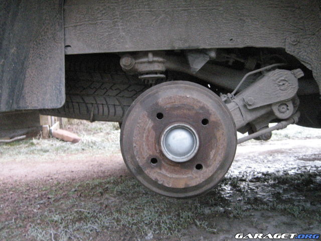

hur får man upp bakbromstrumman på denna Peugeot 206a? krävs det nånslags utdragare eller går det med hammare och skruvmejsel?? frnaska småbilar är inte mitt område

Det är nog lättast med en avdragare men de går nog me skruvmejsel och hammare. Men då får du sitta där ett tag.

Förmodligen får du ta loss muttern som sitter under dammkåpan i mitten för att få loss det dära.
Ta en skruvmejsel och peta loss kåpan så ser du om lagret sitter i trumman.(ser så ut på bilden iaf.)

Sitter lagret i trumman så måste det bort. Annars brukar man släppa på backarna genom ett bulthål (kan finnas en skruv eller kil därinne?) och sedan dra med avdragare.

jo det sitter en mutter därinne och säkert bakom den då lagret. ska muttern bort?. jag provade lite med utdragare men det rör sig inte.

bort med muttern lagret sen ska man bara kunna dra ut trumman, om de går segt så ska du lossa backarna med justerskruven.

Man kommer inte åt självjusteringen på Peugeot. De e bara till att vålda av trumman om man inte har avdragare.
