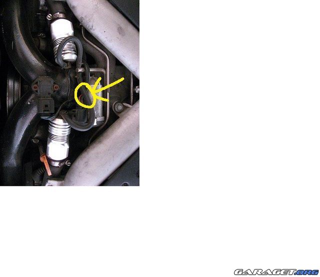

Hej!
Har en Audi S4 -99b  AGB motor som jag ska installera en laddtrycksmätare i.
Är inte rikitgt säker, har kollat på alla diverse forum och tror jag kommit fram till hur den ska sitta men frågar även här.
Har kommit fram till att det måste vara slangen som är inringad på bilden som ska delas och där ska t-korset sitta, någon som vet bättre?
Undrar även om någon har gjort det på en liknande bil och vet var man kan lättast genomföra kabeln in från motorrummet till kupén?
https://www1.garaget.org/gallery/archive/73095/529950_ejzryy.jpg
Projekt: http://www.garaget.org/forum/viewtopic. … 34&p=1

alldeles riktigt, ang placeringen alltså, var slangen eller kablarna ska dras det vet jag inte.. big_smile

okaj smile tack för de svaret iaf nu är de bara den "tuffa" biten kvar då tongue

När jag drog in min vacuumslang på A4an jag hade så drog jag in den där huvlåsvajjern går in i kupen.

Blev jävligt bra med kabeldragningen där igenom men mätaren visar inget? Ingen respons alls någon som vet varför?

Kanske blev ett veck på vägen som stoppar luften.

nää.. har kollat det... inget sånt.. och dubbelkollade alla kontakter och där satt allt bra...

hm går inte vacum slang till ecu som sitter i kupeen ?  farsgubben har en 2,7 biturbo och han fick inte ut nåt så ha n kunde mäta laddtryck där. han tog ut "signal" på slangen som går tilll ecu´n i kupeen.

Varför dra slangen ända dit fram när det finns bättre ställen i bakkant på motorn??
men jag har ju delat upp vid  dumparna och där ska man ju ta och mäta ifrån? vart annars menar du?!
var någonstans i bakkanten? jag har brutit upp frame i fronten vid dumparna... bilder på var skulle va kanon smile

Hej,
Läser inte alla trådar...du kunde skickat ett PM smile
Har inga bilder men laddtrycksmätaren kopplas in på slangen som går mellan
insugsröret och bränsletycksregulatorn på förarsidan uppe på motorn.

lillinde skrev:
jag menar vacum slangen som går in i kupen till Ecu / stordon. funkar perfa..

AudiTQ-90 skrev:
lillinde skrev:
2,7 Biturbon har ingen slang som går in till styrdonet så det kan bli problem.

nog för jag varken vet vad som är upp och ner på en audi men äre inte som att koppla in de på alla andra turbo bilar? bara ta en vacum slang från insuget och t-korsa????

Karlzzon skrev:
AudiTQ-90 skrev:
okej , ingen annan vacumm slang som går in till kupeen ? som är perfa att koppa mätarn på :S men men kanske minns fel endå tongue
