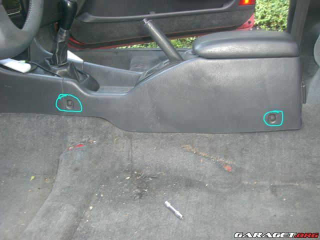

Först och främst skall du lossa på 4 skruvar som sitter på sidan av mittkonsolen. Som synes på bilden så har jag tagit ut mina stolar men detta går att göra utan att ta ut stolarna. Du måste dock skjuta stolen fram och tillbaka lite då och då för att komma åt att skruva.
På bild 1 nedan ser du två av de skruvar som ska lossas. De andra två sitter på andra sidan av mittkonsolen på precis samma ställe. Skruvarna har en liten hätta som skyddar och döljer dom men den bänder du enkelt bort med den lilla skruvmejsel. (glöm inte att tejpa skruvmejsel först!)

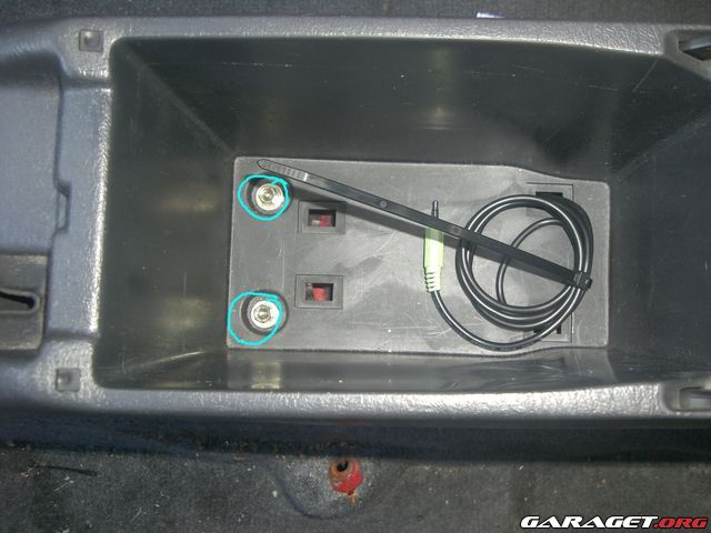

Öppna sedan locket på mittkonsolen och rensa ut vad du kan tänkas förvara där. Lyft sedan på den lilla tygbit som ligger i botten (om du har någon, vet inte hur det ser ut hos andra) och under den döljer sig 2 stycken bultar som kräver nyckel nummer 10 och förlängningen. Se bild 2 för bultarnas placering.
https://www1.garaget.org/gallery/archive/118734/710610_24kcdq.jpg

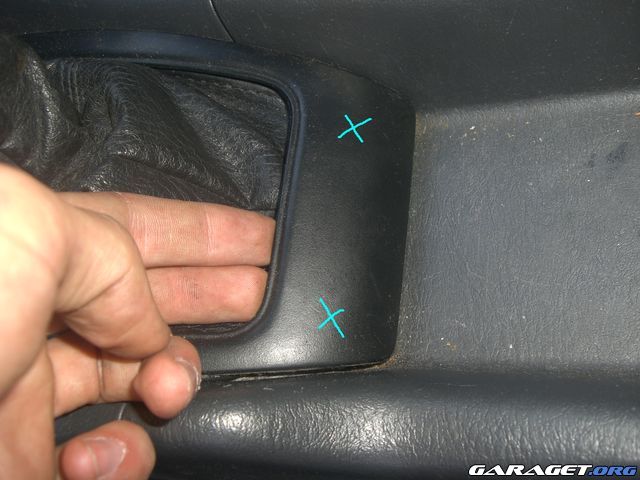

Nu är mittkonsolen i stort sätt loss men för att vara på den säkra sidan och inte göra sönder något så behöver du lossa på 2 clips som sitter framme vid växelspaken. Det gör du lättast genom att ta tag innanför damasken och dra försiktigt rakt uppåt tills de två clipsen lossat. Om jag inte minns helt fel från när jag gjorde detta så sitter clipsen där jag markerat på Bild 3, där ser du även hur jag menade med att "ta tag innanför damasken".
https://www1.garaget.org/gallery/archive/118734/710615_pvafa1.jpg

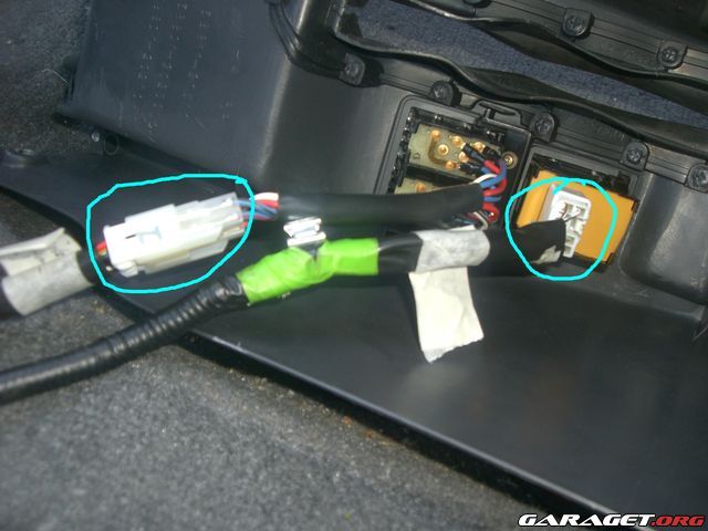

Nu är mittkonsolen loss och du kan lyfta bort den från sin position. Börja med att lyfta där bak för att på så sätt trä den över handbromshandtaget. När mittkonsolen är fri från handbromsen kan du vinkla ner den åt sidan för att koppla loss de två kontakter som sitter fast under själva mittkonsolen. Se bild 4.
https://www1.garaget.org/gallery/archive/118734/710617_ds3x41.jpg
