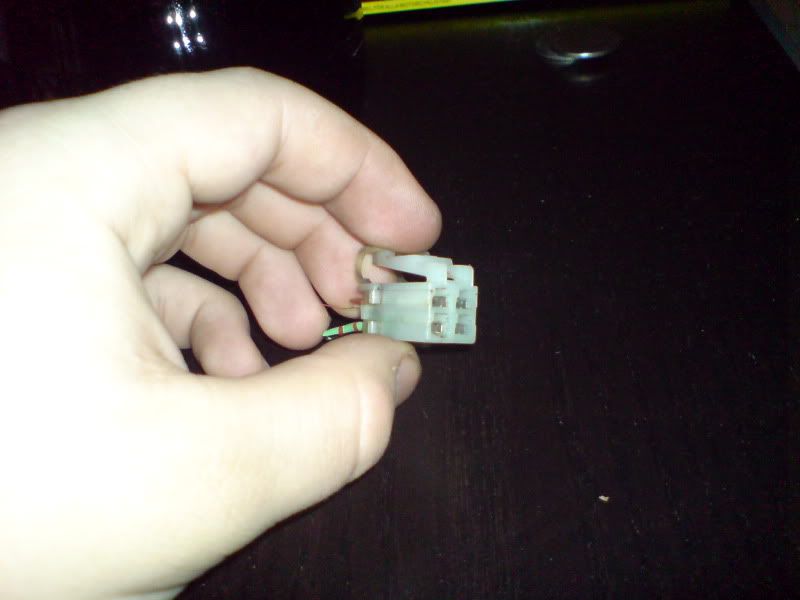

Hej!
Skulle ge mej på att laga torkarmotorn bak på min bil ikväll. Visade sig att två av de fyra kablarna var av så jag tänkte löda om dem. Men jag får inte ut stiften ur plastkontakten hmm Kan inte löda med dem kvar för då smälter jag ju sönder kontakten. Tror det sitter nån hake eller nåt i stiften men hur ska jag få ut dem? Kontakten ser ut såhär:
http://img.photobucket.com/albums/v649/Zeecor/DSC00060.jpg
Troligtvis samma kontakt som sitter i många andra Nissan för det är samma sort som till stereon smile
Tacksam för hjälp!

de flesta sådana kontakter är (idiotiskt nog) inte gjorde för att man ska kunna ta ut stiften. jag skulle nog gjort så att jag köpte en ny liknande kontakt ( finns på bland annat ELFA, kjell och kompany och säkert på fler ställen) och gjort helt nytt. eller så hade jag tagit bort kontakten och satt dit fyra kabelskor istället..
Det kommer inte gå att få ut stiften utan att förstöra kontakten iaf.

Hitta en tunn, platt skruvmejsel. Se om du ser vilken sida låsfjädern sitter. Stick in skruvmejseln där fjädern sitter på pinne-sidan och vinkla den så att fjädern trycks mot centrum, samtidigt som du trycker kabeln _inåt_ i kontakten. Sen håller du skruvmejseln kvar och drar åt andra hållet.
