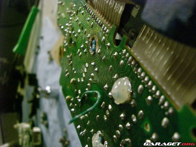

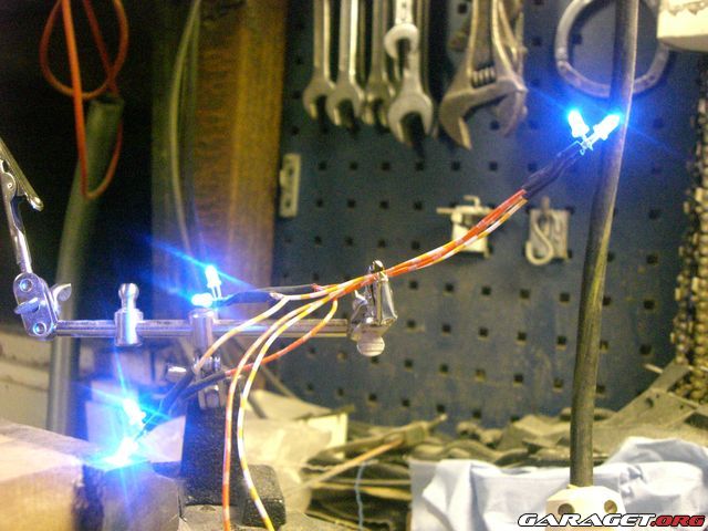

https://www1.garaget.org/gallery/archive/118734/817853_0v1e2b.jpg
Sex lysdioder som är lödda, med krympslag utanpå.
https://www1.garaget.org/gallery/archive/118734/817854_q0ew1d.jpg
några lödningar jag tänkt med varmlim.
