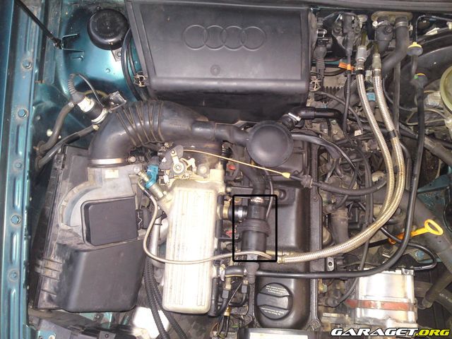

Genom att titta på bilden och jämnföra med motorutrymmet i bilen får jag det till att vara den här tongue Dock trodde jag de va luftmassemätaren tongue Ursäkta min okunnighet
https://www1.garaget.org/gallery/archive/129853/877928_84teba.jpg

Någon som vet om det kan vara den?

Det är rätt.

Okeyokey smile Vet du hur motorn skall reagera när jag drar ut "kontakten" som sitter längst fram på den? Min höjs nämligen lite i varvtal.

Hur mycket höjs varvtalet? Den bör väl rusa upp till 1200-1700 varv.

Jo, något sådant gör den, antar att det är normalt ^^
