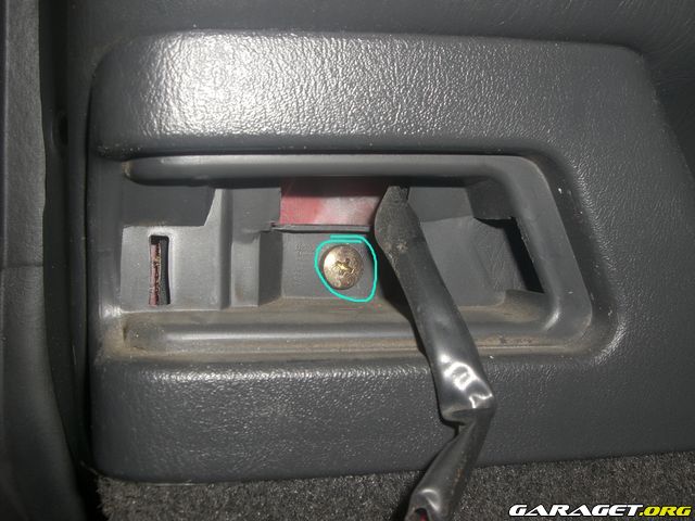

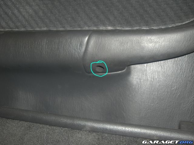

När dessa 3 skruvar är borta är det dags för panelen vid handtaget att försvinna. Den sitter fast med en skruv och ett antal klips. Börja med öppna locket med den lilla skruvmejseln. På ovansidan på skruvlocket finns det en liten skåra som är lagom storlek för att få in en skruvmejsel och bända försiktigt. När locket är öppet är de bara att ta bort skruven.
https://www1.garaget.org/gallery/archive/118734/722703_k1jmiv.jpg
Bild 1.

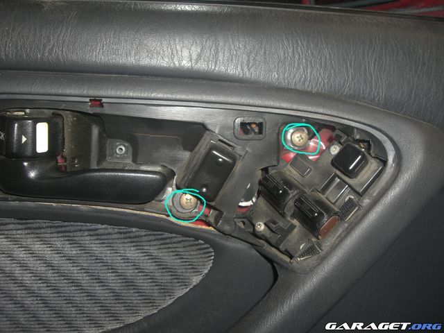

För att få bort panelen sedan behöver du ta tag i framkant (vid själva fönsterkonrtollerna) och bända försiktigt. När den släppt på framsidan sitter den även fasthakad nedanför dörrhandtaget vilket gör att du måste trycka upp plasten där för att kunna ta ut den utan att riskera att förstöra något.
När du fått bort den lilla plastpanelen ser du 2 nya skruvar dörren sitter fast med, se bild 2. lossa dessa och försök att inte tappa ner dom i dörren.
https://www1.garaget.org/gallery/archive/118734/722706_cjrz8z.jpg
Bild 2.

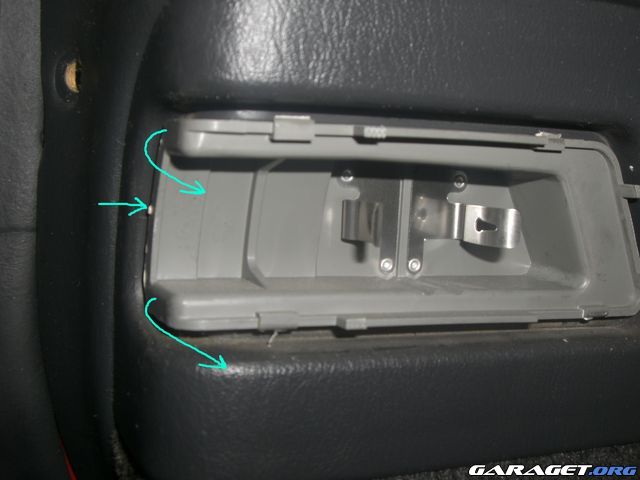

Näst skruv sitter i mitten av dörrpanelen. Denna skruven kan vara klurig att få ut ordentligt men har den väl lossat kan du bara fortsätta till nästa steg, glöm inte av skruven bara när du lyfter av dörrsidanatt skruven då ramlar ut.
https://www1.garaget.org/gallery/archive/118734/722709_4ax45g.jpg
Bild 3.

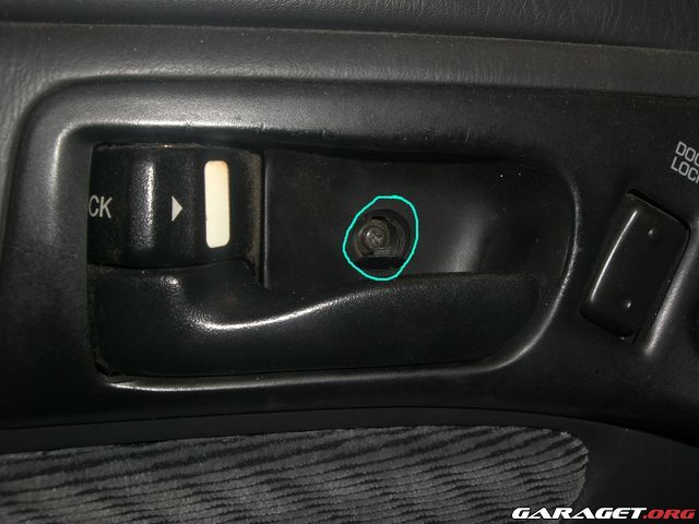

Nästa steg är att lossa den lilla röda plastbiten som sitter i bakkant på dörren. Denna sitter med 4 hakar som är placerade enligt bild 4. på denna bild ser du även ett av de skruv hål där en av de skruvarna satt jag pratade om i början.
https://www1.garaget.org/gallery/archive/118734/722715_thxee2.jpg
Bild 4.

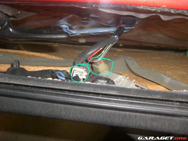

Sedan måste du även ta bort den gråa plast konstruktion som håller lampan och de gör du lättast genom att sticka en en liten skruvmejsel bakifrån och bända upp den. se bild 5.
https://www1.garaget.org/gallery/archive/118734/722716_3jjbx3.jpg
Bild 5.

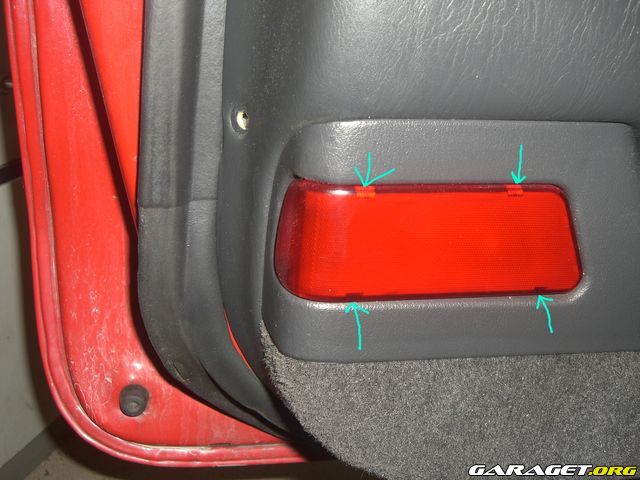

när du fått loss den gråa plasten behöver du lossa på kontakten på baksidan och även skruven du nu kommer åt. se bild 6 för skruvens placering.
https://www1.garaget.org/gallery/archive/118734/722718_utlikc.jpg
Bild 6.

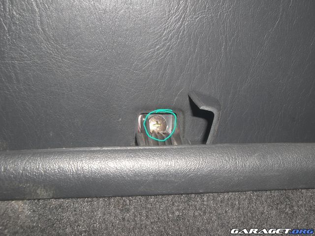

Nästa skruv sitter i mittenstolpen  av de fack som sitter längst ner på dörren. denna skruv är den svåraste att hitta och jag kallar därför denna skruv för "sneaky sneaky japanese" du behöver här lyfta på ett lock som är ovansidan på mittstolpen på facket. detta låter väldigt krångligt så jag hoppas de blir lättare med att visa det genom bild 7.
https://www1.garaget.org/gallery/archive/118734/722720_ox8d25.jpg
Bild 7.

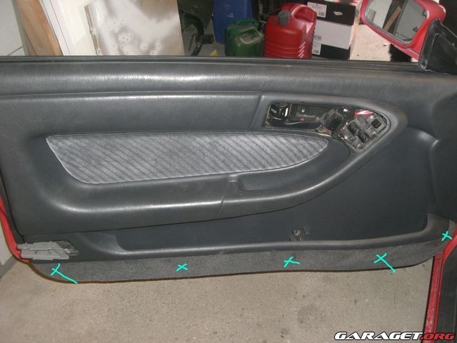

Nu är alla skruvar borta och dörren sitter nu med max 5 klips, min dörr satt endast med 3 men vet inte hur noga japanerna är. klipsens placering ser du på bild 8.
https://www1.garaget.org/gallery/archive/118734/722723_g7gkxt.jpg
Bild 8.
