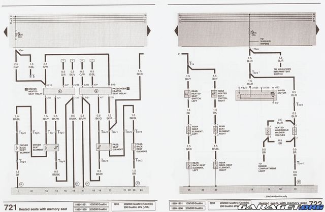

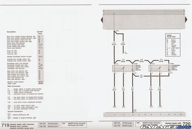

Försöker iaf
12 819 Inlägg
20 juli 2010
Sådär, sorry jag har haft lite problem med att få scannern att fungera.
https://www1.garaget.org/gallery/archive/27325/966859_rq5fmc.jpg
https://www1.garaget.org/gallery/archive/27325/966860_agcijg.jpg
På den sista sidan ser man ju att det egentligen bara är en knapp on/off till värmarna bak, men skulle det gå att koppla som fram?
Mvh Tommy
