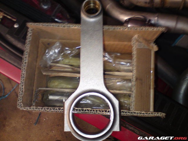

Fick hem Vevstakar o packningar o lager idag och det tackar vi L-M-R för smile även 4p bälten o diverse smålplock smile

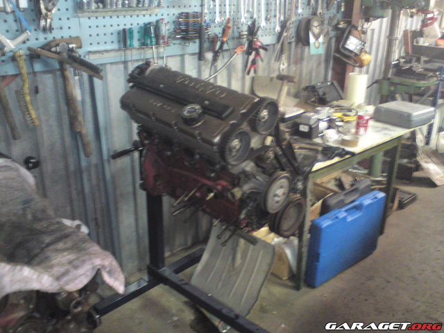

Motorn är isärplockad nu, toppen är isär och skall iväg på portning nästa vecka smile

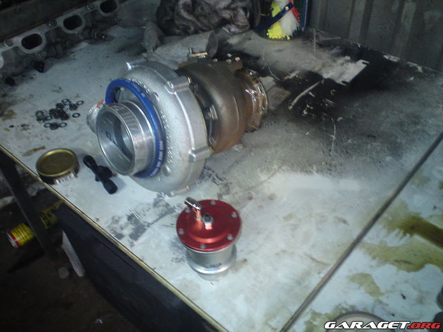

har införskaffat turbo grenrör och Dumpventil big_smile
blev en K-29 sprillans ny, 50mm dump från KL och ett hemmasnidat grenrör Ala Fritz Edition, ett rör som dom pressade ur 490 drivhjulshästar wink Så potential finns det allt smile

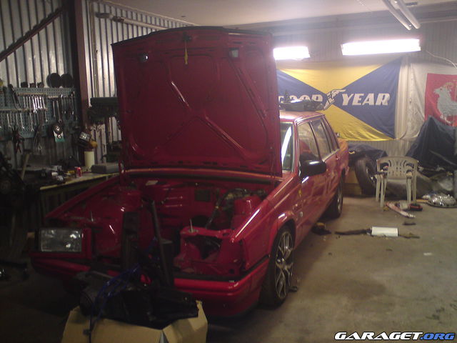

Annars äre som allt annat, har dragit in bägge elstammarna från motorrummet och sorterar just nu kabel för kabel, så har magknip dygnet runt numer tongue

https://www1.garaget.org/gallery/archive/103912/1012666_wu0rbi.jpg
Stake;)
https://www1.garaget.org/gallery/archive/103912/1012668_2l7f0u.jpg
Motor wink

https://www1.garaget.org/gallery/archive/103912/1012671_yi10xf.jpg
Fin fint smile
https://www1.garaget.org/gallery/archive/103912/1012667_tnw6h0.jpg
Smutsig sad
