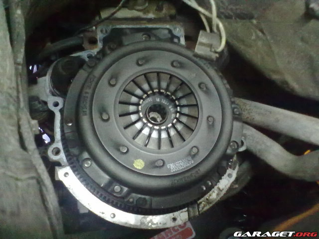

Hej, min växellåda har rasat och jag håller på att byta, lossat alla bultar men har problem med dom två översta bultarna på växellådan. Några tips ? ( utbytes lådan på bilden )

vad är problemet med bultarna?

Kommer inte åt dom

lossa motorfästet så motorn tippar bakåt eller så får du försöka lösa det med förlängningar och använda dig utav ledade förlängningar, finns inte mycket tips du kan få här. Sitter ungefär så på supran också bara att pröva sig fram hade också ett helvete med dem högst upp

Lossat växellåds balken, sänkt ner med domkraft, motorn går inte att få mer lutning på.. Men asså kan ju inte ens se bultarna det är så trångt o mycket skit ivägen.

du har händer, känn efter jag såg varken mina eller nådde dem fick rent utsagt pröva mig fram med massa förlängare och leder golvet var precis intill lådan så man kom inte åt. det går att få av det kräver tålamod sen så väger min växellåda 65kg med olja och på pallbockar gjorde jag det inget kul

Får trixa vidare imorgon... Ngn e30 ägare som gjort växellåds byte och vill förklara hur ni gjorde ?

Går att ta dom från motor rummet gjorde det med min 525a med m20 motor tongue

Snöstorp, i ett garage där man knappt kan gå runt bilen smile btw fick bort lådan idag med... Olika spakställ på den nya o gamla lådan :S men det löser sig nog
