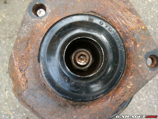

Hej nu har jag vart ett par timmar i garaget och är tämligen förbannad dog av en mutter samt att jag inte får loss fjädern .
Har lossat på hela fjäderbenet men när jag skruvar på muttern eller 7ans insektsbult som sitter i muttern så går det bara runt och runt hela stötdämparen hur fasen ska jag få loss det  ?
Det går ju inte hålla med en insektsnyckel samtidigt som man skruvar på muttern för man inte kommer åt  hur ska jag gå tillväga  ?  :S

jo du håller med 7:ans och skruvar loss muttern. så du behöver ett specialverktyg. Eller så tillverkar du ett.
Du tar en hylsa som passar på muttern delar den på mitten (på höjden inte längsmed hylsan smile sen svetsar du på den på en blocknyckel. och vipps så kan du ta 7:ans insekts igenom hylsan.
eller om du inte har kap och svets så kan det gå om du tar hylsan och sen insektsnyckeln igenom hylsan o sen en rörtång på hylsan och vrider. Men då behöver du mer än två händer.

jag tänkte direkt, funkar inte tändstift nyckeln där i? den är igenomgående? fast kanske är helt felstorlek? och sen insexnyckeln igenom den. fast den där muttern lär inte ramla bort av sig själv tongue

Har du "mutterknack" så brukar man kunna få loss muttern utan att hålla emot med insex (inte insekts...)

Håll i stötdämparens kolv med en rörtång, fungerar allt som oftast.
Mvh Tommy
borde man inte undvika det? om man repar eller deformerar kolven med en riktigt kraftig rörtång så kan väl dom läcka när reporna/deformen går ner?
annars bra tips! tänkte samma sak

Jo, förstod det som att det skulle bytas även dämpare.
Men annars kan man lägga en bit läder eller gummi emellan så det inte skadar.

ja det borde räcka för att inte repa och sen kom jag på att det blir nog lite väl svårt att depormera hela kolven tongue
så pröva Tommys exempel mr. TS smile

ta bort dom där fjäderspännarna så fjädern ligger i spänn i fjäderbenet, sen lägger du fjäderbenet på marken, tar en passande hylsa på mutterknacken och skruvar loss skruven.. var avslappnad i armen bara för det hoppar till litegrann när fjädern åker loss... gör vi dagligen här på skroten har aldrig varit några problem
