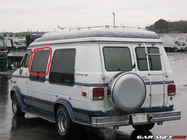

Jag har ett ganska stort och irriterande problem.. i helgen så råkade en polare ha sönder ena sidorutan på chevan, det är den stora rutan över "ventilations rutorna" men har inte den blekaste om hur man byter den.. Har försökt att kolla runt lite men har inte hittat något, hoppas att det finns någon hära som vet hur man gör.. och vill dela med sig av sina knep!
Bilden är lånad, men är den rutan som är in ringad det gäller.

var många år sedan men har för mig man tog bort plastramen på insidan sen satt plåtramen med massa skruvar runt om
sen kommer rutan lös
på min fick man specialbeställa rutan pga tjocklek på glaset o beg fanns många olika mått så mät rutan ta inte bara en du tror passar
