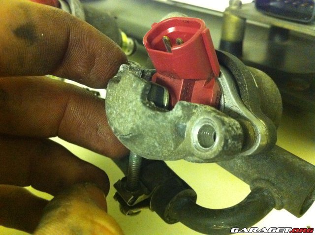

Dom passar ju i railen men sticker ut lite längre än vad originalspridarna gjorde.

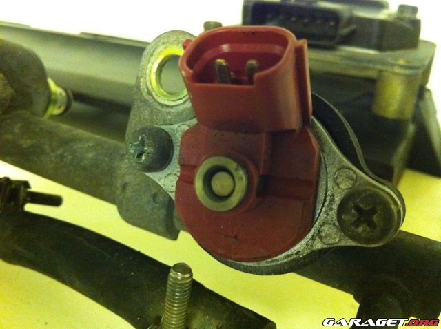

Dom nya saknar ju även "hatten" som originalspridarna har.

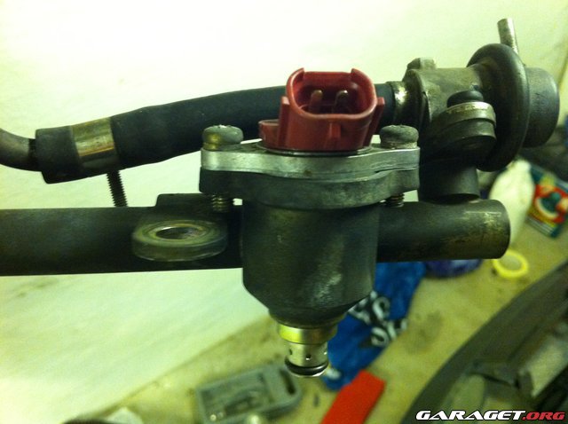

"Hatten" passar inte de nya spridarna.

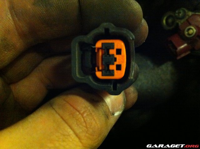

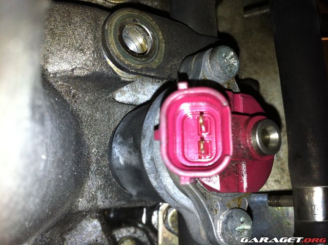

Även kontakterna på spridarna passar inte. "Kilarna" som sitter en på varje sitter i fel höjd om man jämför.

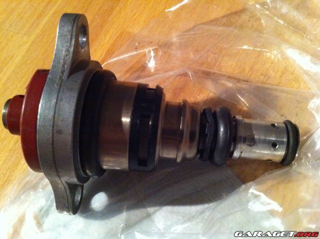

Men nu när jag demonterar dom ur min rail så ser jag att ett filter tagit skada på samtliga spridare.. Se bilder.
https://www1.garaget.org/gallery/images/17/16271/16271-1f50656e8cfefd1f26c34ca5004ef06e.jpg
https://www1.garaget.org/gallery/images/17/16271/16271-ade032605ab2631995eaccdd85538f67.jpg
Går det att fixa nya eller hur gör man? Känns jävligt dumt att montera nåt halvdant..
