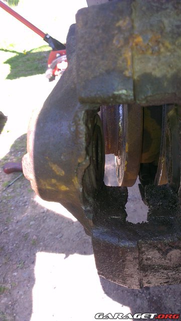

Lär jag byta OKet när det ser ut såhär? bild finns

ha ju sett de som ser jävligare ut, men vist de skadar ju inte att byta! Men fungera de riktigt så kör att tag till.

Så länge oket inte läker och kolven rör sig som den ska så är det bara att rengöra och köra på.
Fila till spåren där beläggen kommer så dom inte kan fastna på något sätt.

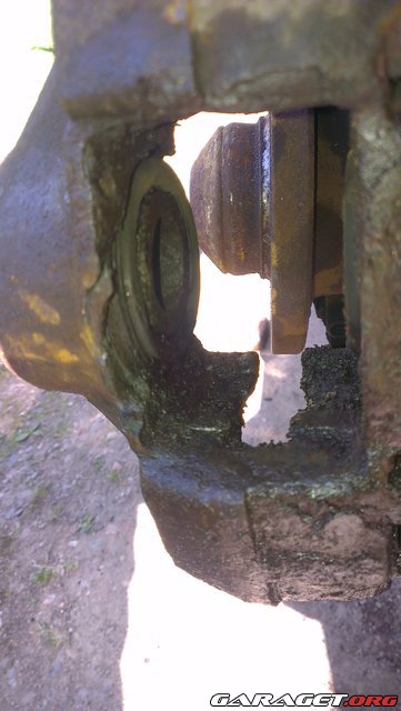

Men det har ju spruckit, för en pinnen där man låser beläggen..
Okej men då tycker jag att de lika bra är att byta de.

hade ett ok där örat sprukit på en 245 fungerade skit bra ganska länge..men en dag tappade jag belägget smile
lite läskigt men sen monterade jag dit nya belägg och körde vidare
men visst man ska byta oket när det ser ut så där
får du inte tag på något ok så håjta till för det är väll bakoket till s70.

Ja nej, är det sprucket så byt. Man ska inte ta genvägar när det gäller något så viktigt som bromssystemet.

Kommer byta, för kolvarna var fastrostade och gummipackningarna spruckit sönder samt ena nippel fastrostad.
