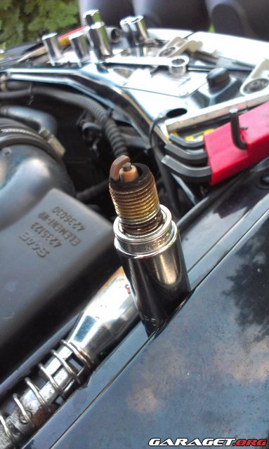

https://www1.garaget.org/gallery/images/183/182499/182499-a6154253a648c1dbfcce4ee505484805.jpg
Ser bra ut va? Dom får väll bra med soppa?
BCPR7ES Heter dom...

Stiften ser bra ut och är av rätt sort.
