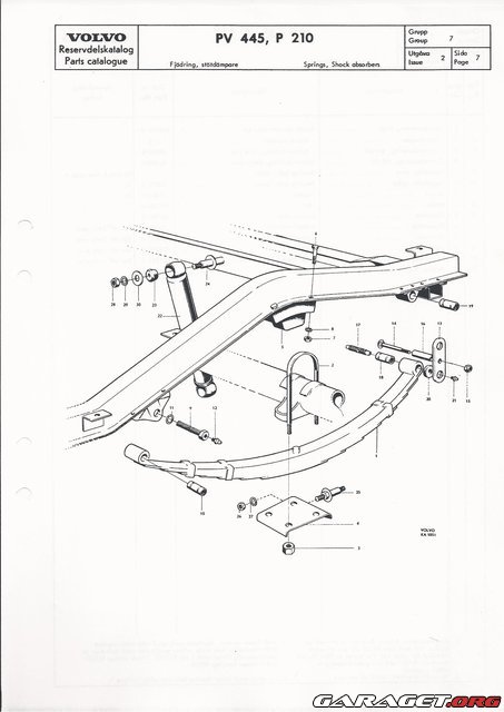

tjena nu e de så att min ena bussning på ena fjädern är sliten nåt uta **** ja vet vilken bussning ja ska ha o så men vilken bult är det?

Om det är det är bakre bussningen så är det http://www.websitefolder.net/VPAUTOPART … PageID=658 du ska ha.

Här har du bild och artickelnr från volvo's reservdels katalog, artickelnr brukar stämma med vpautoparts.
Lycka till.
Ragnar
https://www1.garaget.org/gallery/images/72/71525/71525-6b9f15d4dd2def0445aad644f5fce63d.jpg
https://www1.garaget.org/gallery/images/72/71525/71525-8643175db227f38bed7b27b7b9eea504.jpg

Tusen tack det förklarar allt smile nu lär de gå galant Danke ännu en gång?
