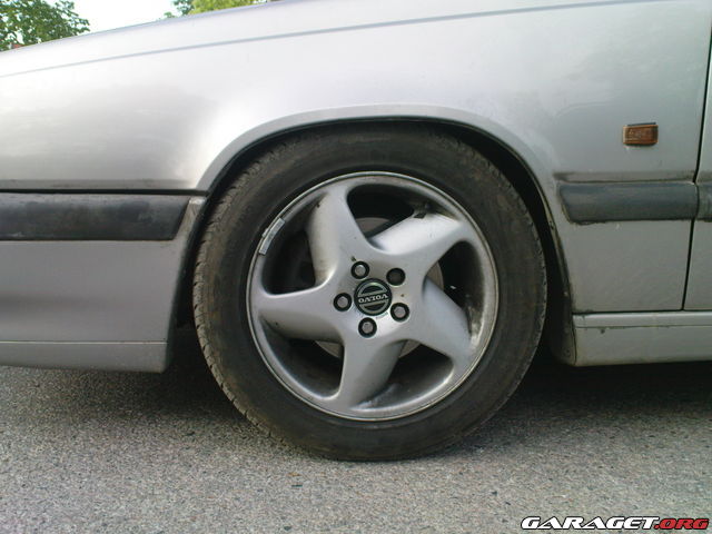

https://www1.garaget.org/gallery/archive/62408/364955_3g5tgt.jpg
3,5varv kapat på bilen på bilden.
