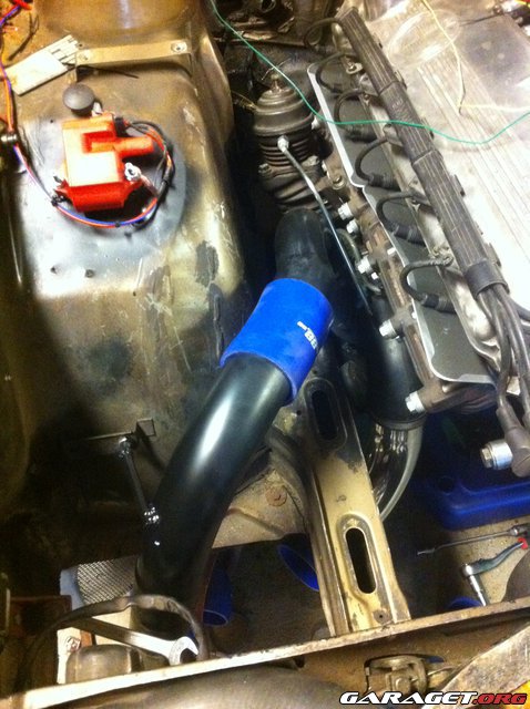

Eller så köper du ett m106 grenrör, då kan du byta tändstift och slipper kapa i bilen smile
Jag har ev ett till salu.
