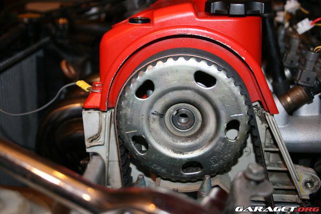

Nu har ja varit ute i garaget o kollat lite o de stämmer fan inte.
Kamen i pos. o cyl #1 är i topp. (ursäkta vinkeln, den ä i pos.)
https://www1.garaget.org/gallery/images/54/53501/53501-63bebf51381c3c474f4d177feee5acbc.jpg

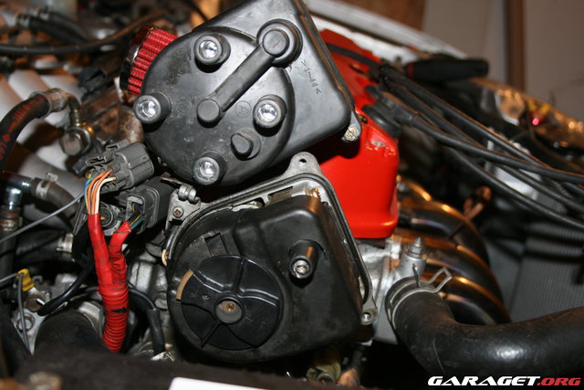

Men Rotorn är mellan cyl #1 o #3?
https://www1.garaget.org/gallery/images/54/53501/53501-b2c1cfbe226e73c80385d88db8b73105.jpg

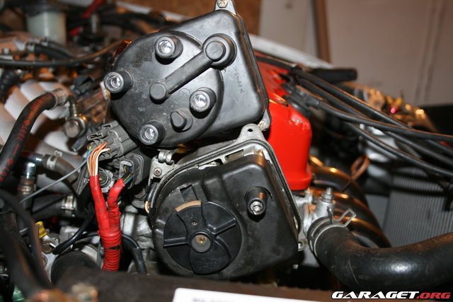

Rotorn på cyl #1
https://www1.garaget.org/gallery/images/54/53501/53501-52eb70785eae3dd93edba1dd62473920.jpg

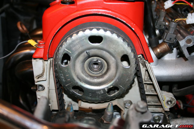

Men kamdrevet åt helvete o cyl #1 ä inte i topp?!
https://www1.garaget.org/gallery/images/54/53501/53501-d424b3209329cfb3227331e58f28f906.jpg
Vad har ja gjort knas? tongue
