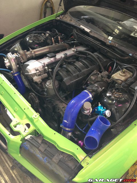

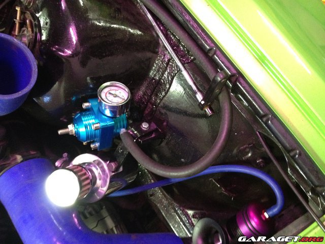

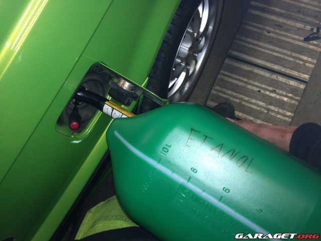

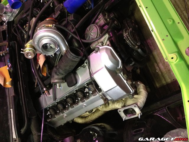

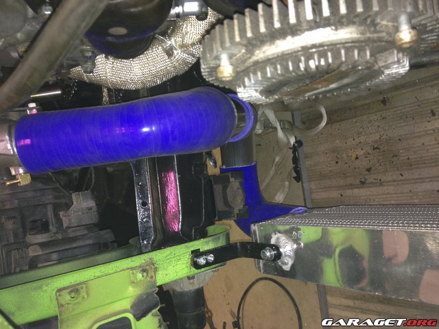

inte vart mycket mek dom senaste veckorna men lagt manken till nu i 2 dar och gett mig fan på att de ska bli färdigt, en liten motivations höjare va å få sprutet som jag väntade på ett antal månader.. men men! ser iallafall lovande ut!

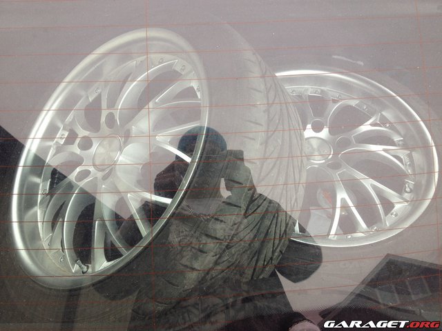

detaljdäck i varberg sponsrar med 235or, då går det ann å bränna med 18 tummare!
https://www1.garaget.org/gallery/images/169/168347/168347-66dfe5883c44af2ef1ef401d6f6a8262.jpg
grenrör planat, lindat och smäckt på!
https://www1.garaget.org/gallery/images/169/168347/168347-7f89df0cada90ebac625d7546795122a.jpg
https://www1.garaget.org/gallery/images/169/168347/168347-6577ebf401853386eb9a8511df1ea955.jpg
Sportigt!
https://www1.garaget.org/gallery/images/169/168347/168347-74fc4d7e6c72203b374a0d6e2fe08e01.jpg
där fick btr:en sitta
https://www1.garaget.org/gallery/images/169/168347/168347-941a5e8e846be6079daa84c5bad95414.jpg
https://www1.garaget.org/gallery/images/169/168347/168347-634e9f8567213be7197b0446f9dfdcd9.jpg
brännvin
https://www1.garaget.org/gallery/images/169/168347/168347-48825a110f4a17ce99a74aa06674f1e5.jpg
