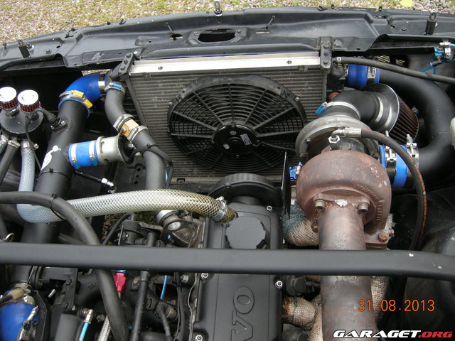

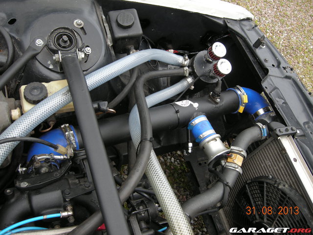

Fick tag i ett par bilder också så man kan se hur det är byggt på min om det kan ge några ytterligare idéer.
https://www1.garaget.org/gallery/images/191/190509/190509-933d7a4ae3138e783e2d04a31cc16a85.jpg
https://www1.garaget.org/gallery/images/191/190509/190509-638ad5d6c278c3d040f649a7564d9087.jpg
https://www1.garaget.org/gallery/images/191/190509/190509-b5d1a657823996b319ebf3c6f27d9783.jpg

som sagt så är en liten kant på rören att föredra så att den har svårare att glida av och byt ut dom där skit slangklämmorna (dom som man drar åt med en mutter) till vanliga slangklämmor (biltema funkar alldeles utmärkt).

Kant finns och klammorna är slängda och ska ersättas med bättre modell smile Dock räcker inte en vanlig klämma som jag har framme till vänster om ICn som syns i bild. Gula prylar. Gick visserligen med två. Jag har hur som helst fått syn på lite värre industriklämmor med två stycken skruvar, en på vardera sida. Dom ska jag testa med.
Så nya slangklämmor, lite diskmedel mellan klamma och gummit och kliniskt rent mellan rör och muff sen sitter det nog tongue

Jag kör med vanliga klammor och sen har jag en kant runt alla rör.
Skjuter loss dom vid 3.2-3.5bar vid provtryckning så det håller utmärkt till mina låga 2 bar.
