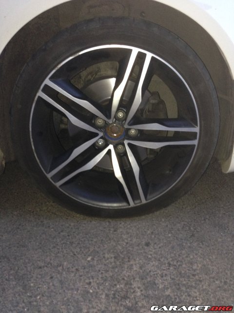

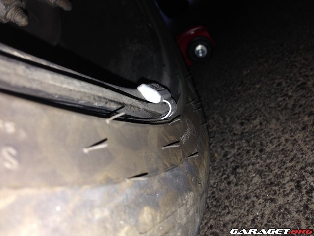

Hej.
Min bil har börjat "vobbla" eller studsat som det känns vid lägre hastigheter som sedan övergår till vibrationer ju fortare man kör.
Så idag när jag undersökte saken så såg jag en liten bula på insidan fälgen som kanske är boven i dramat, vad vet jag?
Bifogar några bilder på skadan och vore tacksam om någon kan svara på om en sån bula kan göra så att det känns som bilen studsar fram.

Sedan om det är så att fälgen anses vara slut så vore jag glad om någon vet vad fälgen heter.

Tror också att det där kan ge obalans.. Åk till en däckverkstad som får balansera om hjulet, kostar inte många kronor.

Nja, man måste nästan se det i verkligheten för att kunna göra en bra bedömning. Men som det ser ut på bilderna så sitter ju balanseringsvikten nästan vid skadan vilket förstärker obalansen ännu mer. Vad är "låg fart"? Menar du runt 50 så kan det vara grym obalans, men om du känner det redan vid 10-20 så nja.. Men en ombalansering kostar som sagt inte så mycket så jag hade tagit dit bilen/hjulet och visat det i alla fall.Skadan ser ju dessvärre ut att vara rätt rejäl.. Det finns ju företag som renoverar fälgar, intera tror jag är ett av dem, så det kan ju gå att fixa så också. Ang modell kan jag tyvärr inte hjälpa dig. Har du något märke eller något på fälgen?

vid 30 km/h är det som värst och över det så går det över till vibrationer.
Nej jag har inte hittat något märke på fälgen och det är tidigare ägare som köpt som.

Då blir det svårt.. Får kolla på olika fälg/däckfirmors sidor. Sen finns det en tråd här på garaget "vad heter dessa fälgar?" tror jag den heter.. Där kan du lägga upp en bild..
Jag hade som sagt åkt och bett nån kika på den. Det måste ju ha tagit i rätt rejält när det där hände, inga skador på bilen?

Alltså jag vet inte exakt när det hände, mestadels tjejen som kör bilen till och från jobb så idag satte jag mig i den för första gången på 1,5vecka och höll jag på att få en chock. Inga andra skador mer än detta som jag kan se.

Det är antingen en originalfälg till S5:an
Eller, kanske mer troligt, en kopia. Tänker inte komma med något förslag på tillverkare, då den görs av "mängder"
