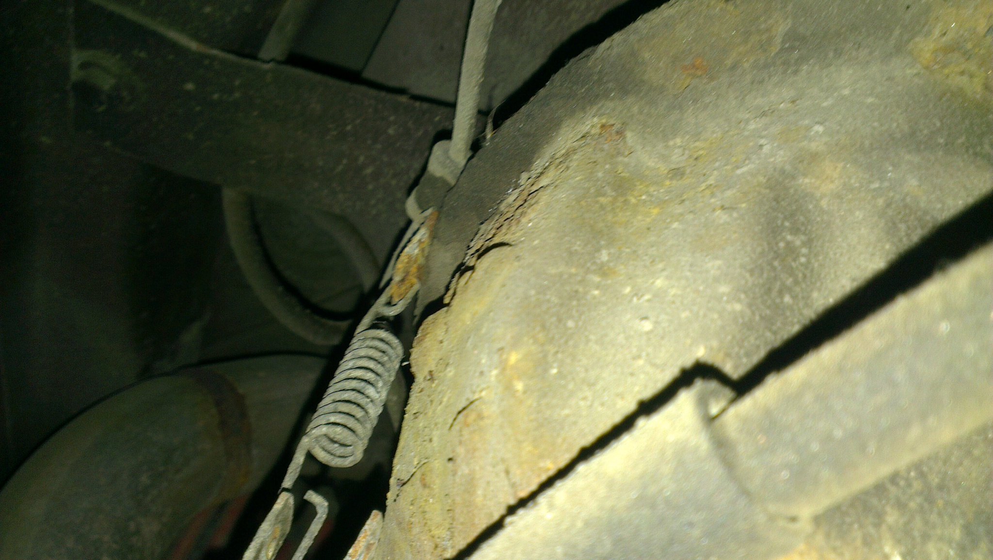

Är det så här "upphöjningen" ska se ut om det är 1031?
https://pbs.twimg.com/media/BD4fdsJCYAENsk3.jpg:large

Toddemannen, det är den upphöjningen som menas.
Det går utmärkt att köra upp bilen på någon liten sten ellet nå´t
kavla upp armen, krypa under och känna sej för.
